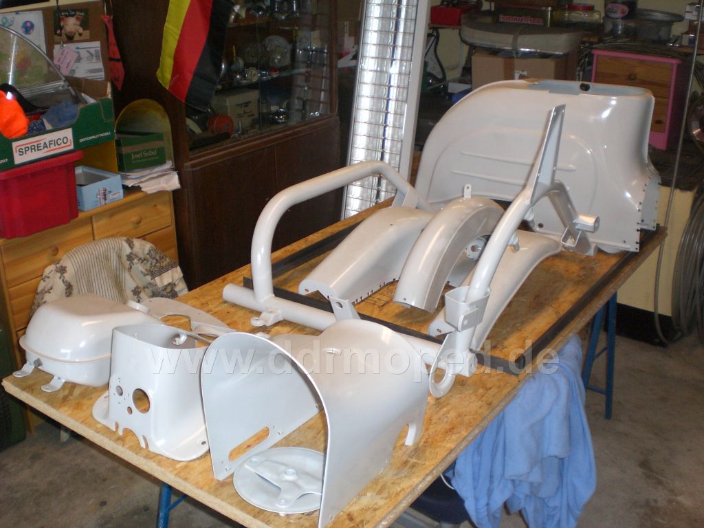

...Sandgestrahlt ist nun erst einmal alles was schwarz lackiert werden muß rolleyes.gif
hab gestern gleich alles zum Lackierer gebracht der auch mein Boot lackieren wird wink.gif

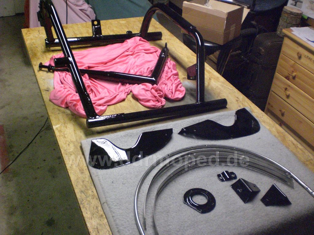

Moinsens,

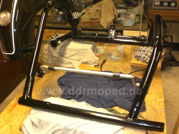

die Woche habe ich schon mal die Rahmenteile lackiert zurückbekommen cool.gif
schönen Gruß von der Küste
Tony

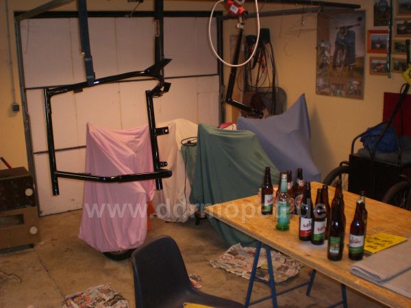

...leider konnte ich gestern nicht mit der Montage beginnen denn ich weiß ja noch was aus dem Rahmen kam als dieser zum Sandstrahlen ging cry.gif

...also hat der Sandstrahler mal reingehalten und auch grundiert soweit dies möglich war. Und damit das von innen nicht wieder aufblüht habe ich die Rahmenrohre mit Elaskon und unsere Kehlen mit entsprechenden Flüssigkeiten ausgeschwenkt und laß es die Tage abtropfen. laugh.gif

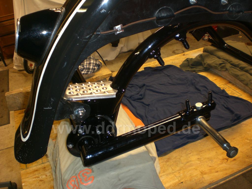

Moinsens,

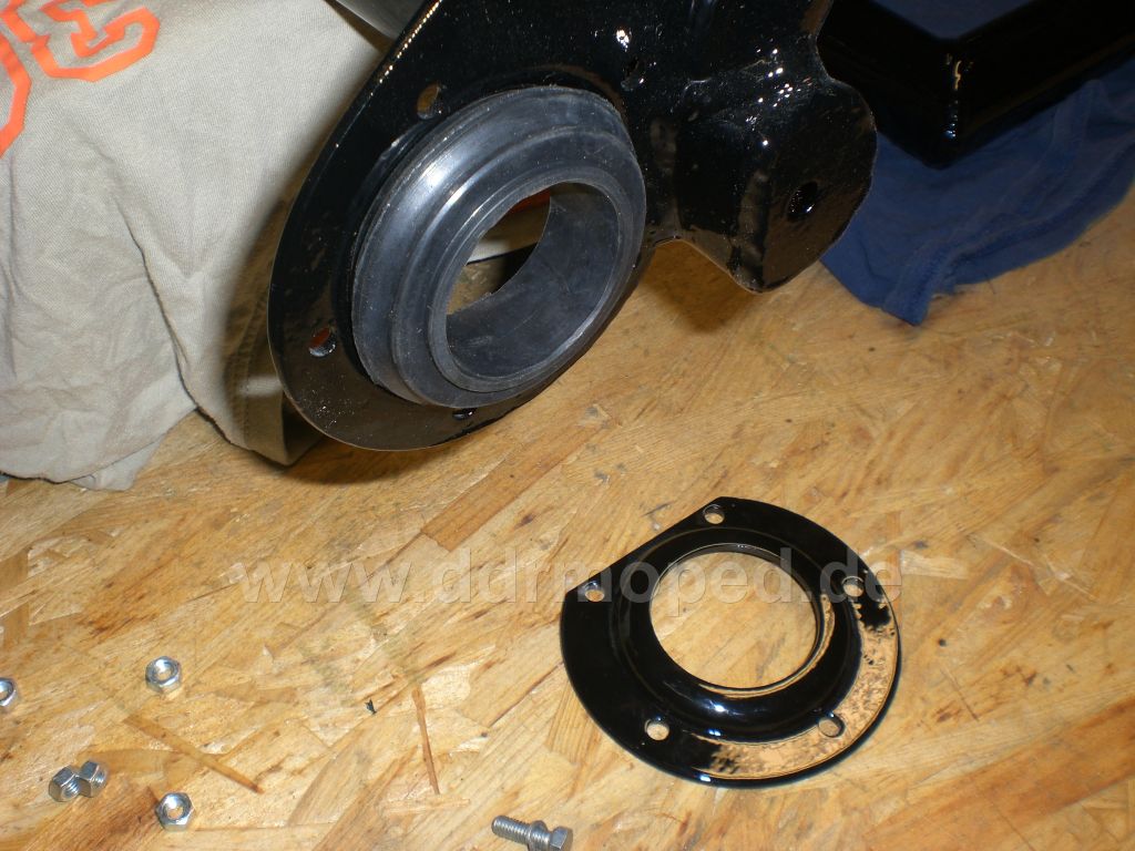

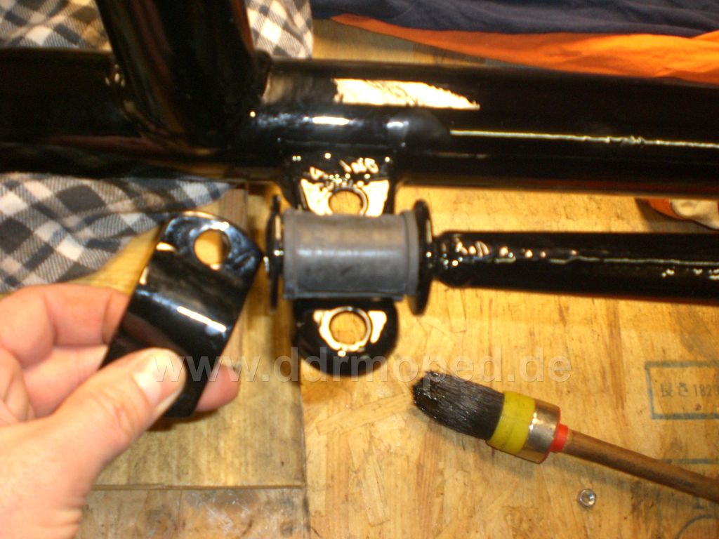

Nachdem das Elaskon schön abgetropft war ging es endlich los mit der Montage des BW Fahrwerkes biggrin.gif
Auf jeden Fall gibt es neue Gummilager für meinen BW von Stoye Leipzig thumbsup.gif

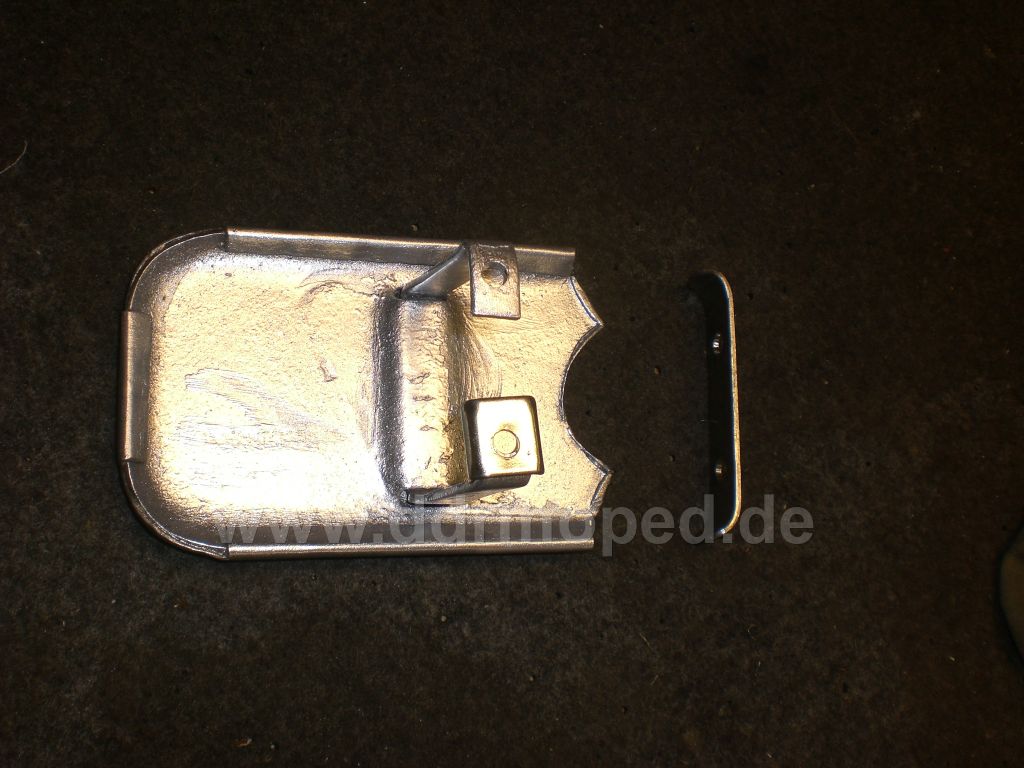

...hier habe ich die Gelenkstange zu schon fortgeschrittener Stunde vormontiert tongue.gif
...nachdem ich auf Alu schleifen keinen Bock mehr hatte. Der Rahmen für die Schutzscheibe ist sehr rauh huh.gif
Tony

...zwei Kabelbaumhalter waren denn auch noch schnell gebastelt und die Steckachse montiert wink.gif
Jetzt fehlen nur noch 2 Federn die noch beim verzinken sind und das Fahrwerk ist komplett smile.gif
Tony

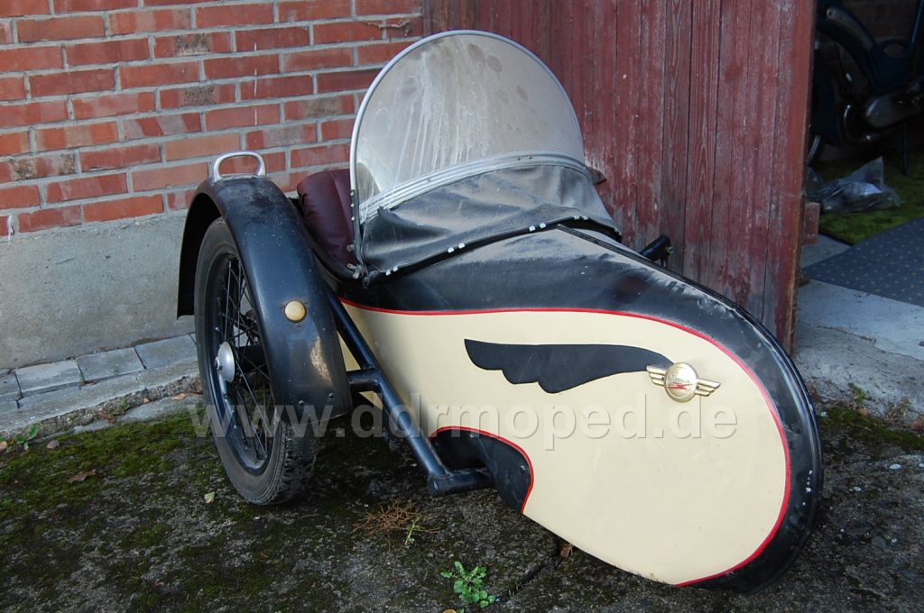

Das Boot ist leider noch beim Lacker und muß dann noch zum Linierer. In der Zwischenzeit werde ich mich um die Schutzscheibe und Nullneuners Schwalli kümmern dry.gif
