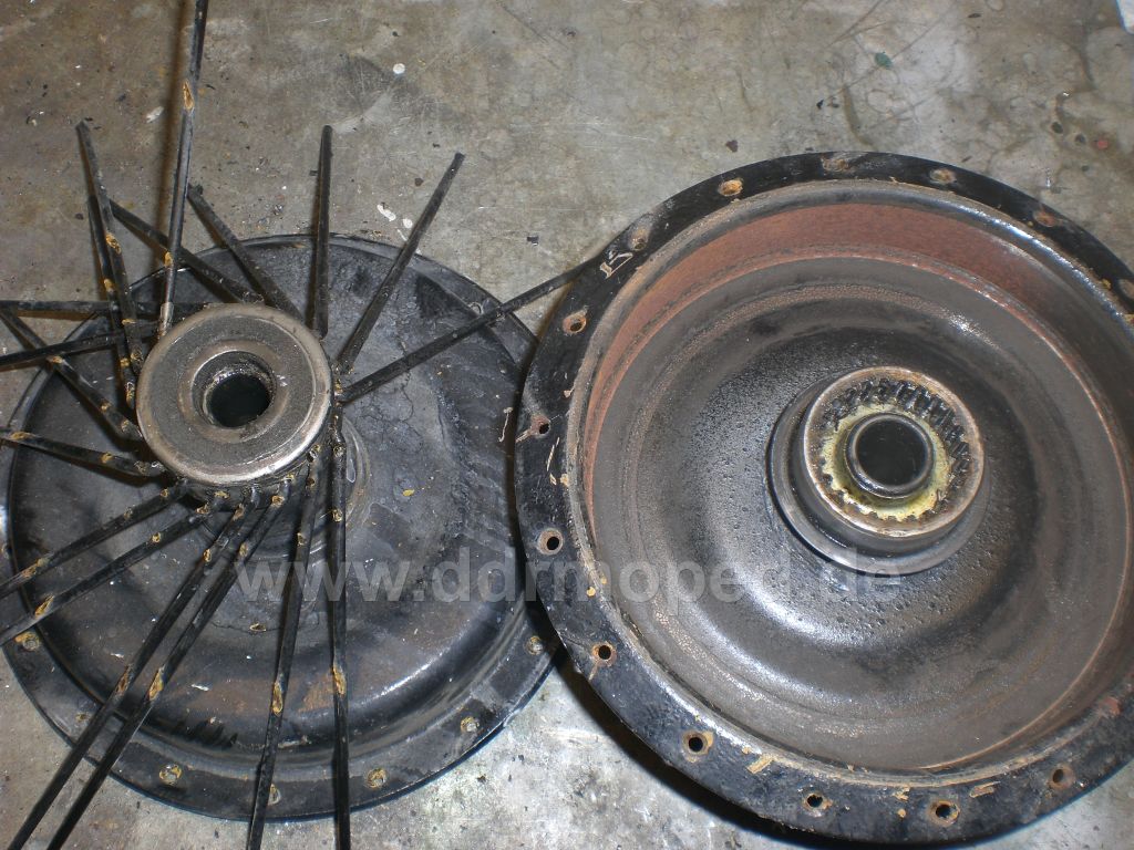

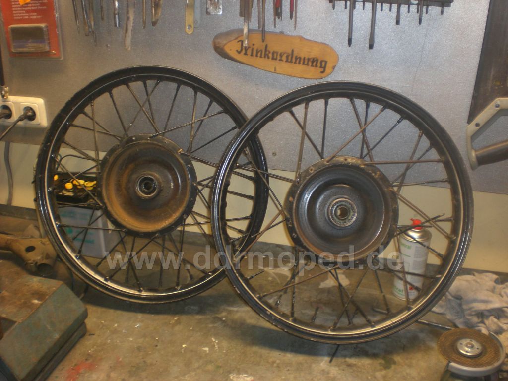

Moin Männers, gestern also ging es nu los ich ging bei der Awo bei wäre doch gelacht wenn die nicht nächste Saison läuft  allerdings ist Einiges zu machen daran. Da viele Speichen gebrochen und verbogen waren habe ich mich dazu entschlossen die Räder neu zu machen, also strahlen, Pulver beschichten schwarze Speichen rein usw. die Wirkung der Vorderbremse dürfte auch gleich Null gewesen sein  ich denk mal die Bremstrommel werde ich nach dem Beschichten ausdrehen lassen  ........achso ich mache gleich alle 3 Räder

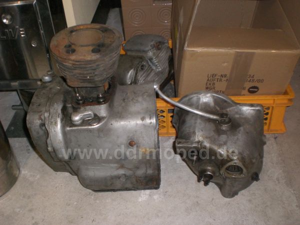

Moin und schönen guten Abend, kann mir jemand von Euch sagen wie sich das mit den Rahmen und Motornummern verhält? Ich meine wenn meine Rahmennummer 74713 ist gibt es dann Richtwerte in welchem Bereich sich die Motornummer bewegt? Ich hätte einen Motorblock mit Nummer 18040 anzubieten im Tausch vielleicht hat ja jemand einen der bei mir paßt auf die Nummer bezogen schönen Gruß Tony

Moin moin, nein die Felgen wurden vor ca. 15 Jahren schon mal lackiert sind also nicht mehr org.  die gehen Do zum Strahlen und werden dann neu eingespeicht Bremsbacken kommen auch neu..... Heiko, danke habs schon gefunden  heute Abend fliegen die Dinger raus mein Kumpel hat einen Innenabzieher Könntet Ihr evtl. noch etwas zu den Nummern sagen? Wie verhielt sich das damit schönen Gruß Tony
