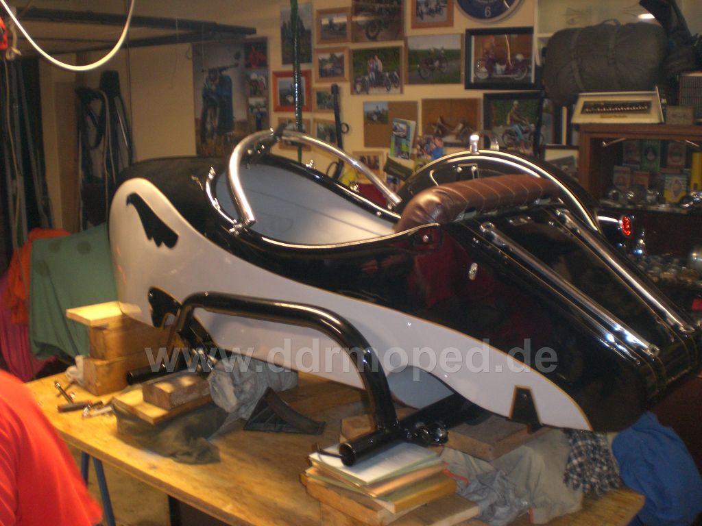

So letzte Nacht ging es mit Verstärkung (Vossi und Klüse) weiter denn die Montage und Einstellung des Bootes / BW ist eine Haarige Sache man kommt mit 2 Händen einfach nicht überall ran sad.gif z.B. Fußrolle festziehen unsure.gif

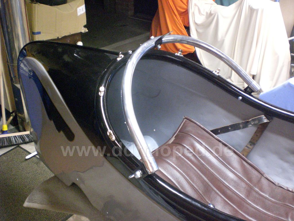

Die Einstiegshilf ist auch die alte aber eben aufbereitet mit Wasserschleifpapier und Poliermaschine.
Sämtliche Anbauteile, Gummilager etc. habe ich bei Stoye Leipzig Andre Seipelt bekommen. Vielen Dank an dieser Stelle an ihn für die tolle Unterstützung auch was die Farbwahl anbelangt thumbsup.gif
schönen Gruß von der Küste
Tony

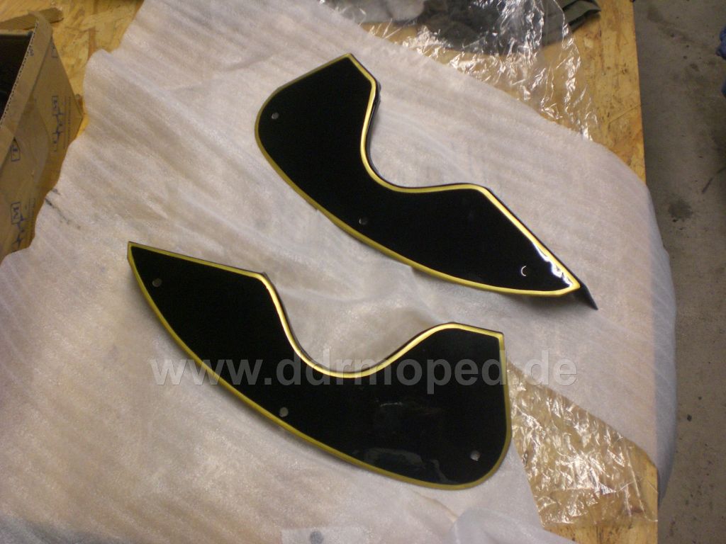

Bevor ich die Restauration der Scheibe zeige auch noch ein Lob an die Liniererin ich bin sehr zufrieden.

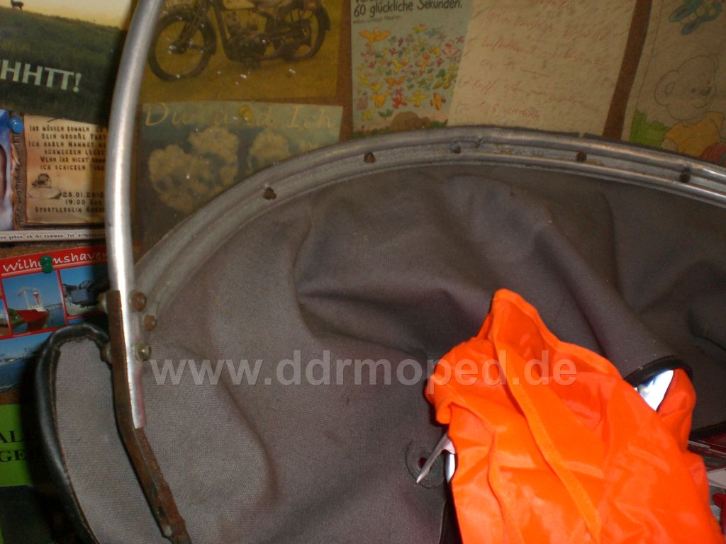

Letztes Jahr in Neuruppin hatte ich ja richtig Glück und durfte diese alte Windschutzscheibe erwerben für rel. kleines Geld. rolleyes.gif
Tony
mobiler4
Geschrieben am: 23.08.2013, 12:02
Beiträge: 5298
Mitgliedsnummer.: 1733
Mitglied seit: 15.12.2008
Wer weiß wo die mal dran montiert war. Originalteile wurden hier wie so oft verschandelt unsure.gif

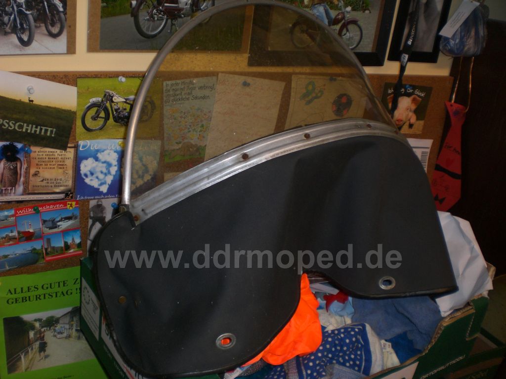

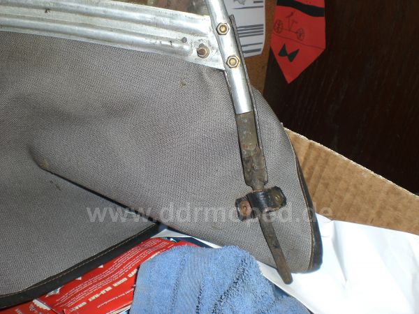

Der Windlatz paßte auch nicht und die Rahmenteile waren zerschunden und löchrig sad.gif
Tony
mobiler4
Geschrieben am: 23.08.2013, 12:16
Beiträge: 5298
Ich hab sie komplett zerlegt und durch WIG Schweißen die Löcher in den Aluprofilen geschlossen. Danach immer wieder Schleifgänge mit unterschiedlichen Körnungen bis hin zu 600 er naß zum Schluß dann die Poliermaschiene.

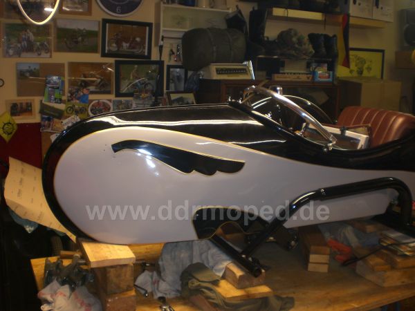

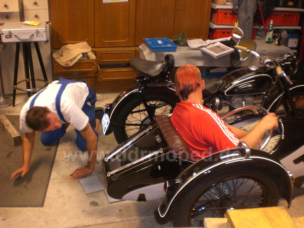

Nachdem alle Helfer eingetroffen waren konnte das Boot in das Fahrgestell gehievt werden. Zusammen mit den Außen- und Innenblenden und der Brieden der Z Stange mußten alle Löcher in Übereinstimmung und das Boot in die richtige Position gebracht werden.
Tony

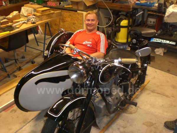

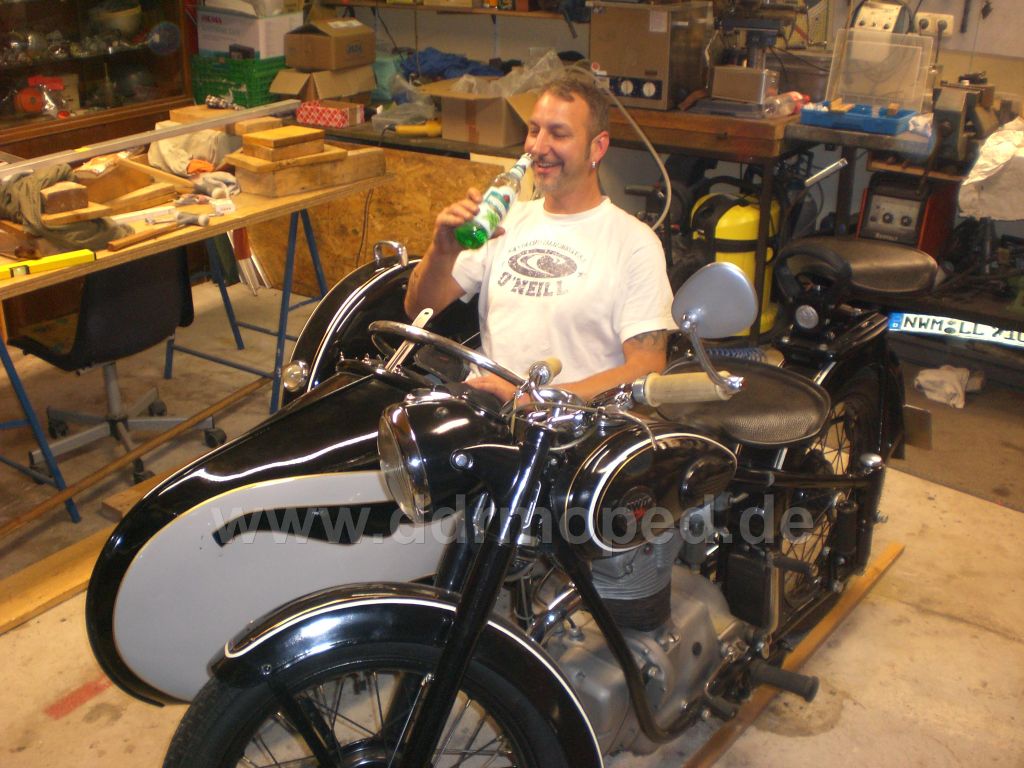

Danach konnte der BW abgesetzt und an die AWO montiert werden. Nun begann die nächste Fummelei nämlich den Seitenwagen so anzubauen, dass Vorspur ( 15 mm) und Sturz den Vorgaben entsprechen. Zudem muß das Fahrgestell des BW in Waage stehen blink.gif
Tony

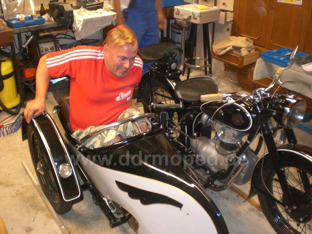

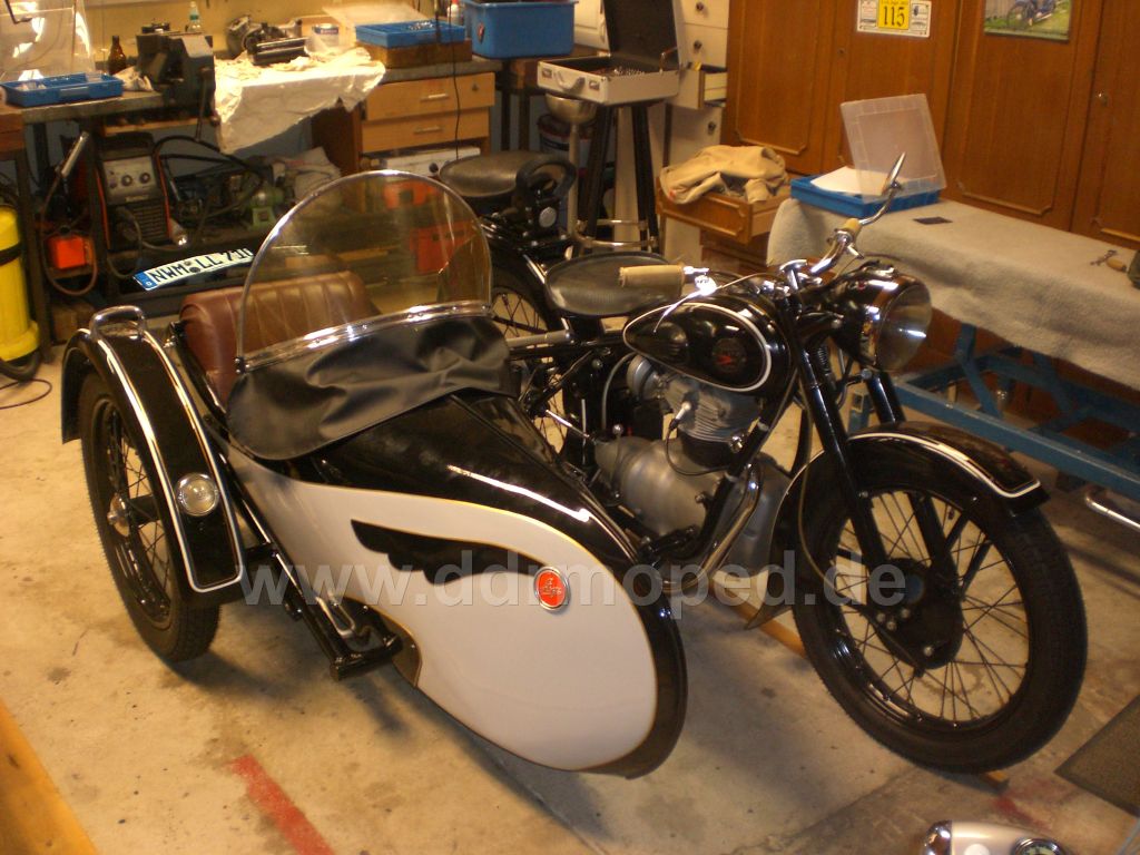

So Freunde das Werk ist getan.
Die Scheibe wurde auch noch montiert und die beiden Stoye Plaketten angebaut.
Was nun noch fehlt sind die Befestigungen für den Windlatz ( den ich im Übrigen noch einmal neu einbauen muß weil er zu tief ist) und die Staubschutzdecke muß auch noch dran aber die ist noch beim Sattler biggrin.gif
