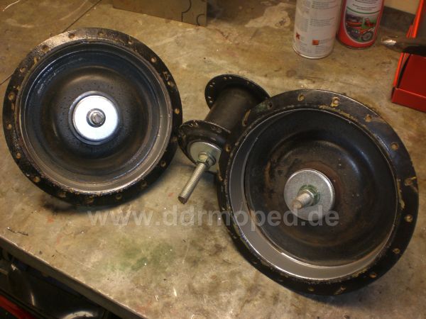

...gestern Abend habe ich es nun endlich geschafft die Naben zum Strahlen und Pulverbeschichten vorzubereiten. Nächste Woche gehts endlich los der Einspeicher wartet schon. biggrin.gif

Bei den Naben wäre ich vorsichtig mit pulvern. Die beim Bremsen entwickelte Hitze kann zu Blasen führen.

Moin Gringo,
ja das könnte sein aber bei uns im Flachland wo ich Montag sehe wer am Freitag zu Besuch kommt haben wir es mit bremsen nicht so wink.gif so heiß wird meine Bremse nie auch bei meinem Auto nicht hab mein Auto schon 2,5 Jahre und noch nie Bremsbeläge gewechselt ohmy.gif
Es ist auch so, dass die Strahlfirma die Rostschutzgrundierung mittlerweile auch per Beschichtung macht und diese überlackieren würde ja dann unter dem Lack auch zu Blasenbildung führen hmm.gif

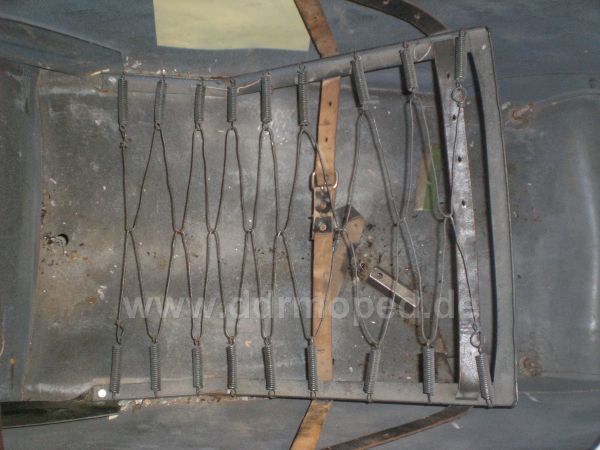

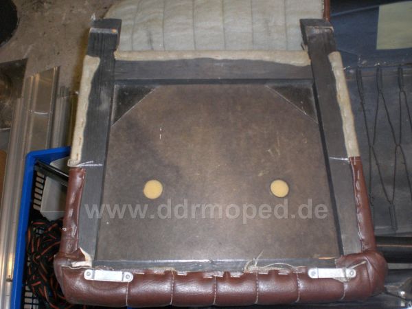

so Nr. 2 ich hoffe ich konnte helfen

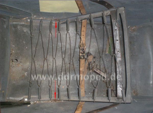

Hi,
danke.
Sag mal, sind die beiden Winkel unten am Sitzgestell einfach mit 2 Nieten verbunden oder wie ist das gemacht?
Also ich mein die hier:
Gruß Jörg

...jepp, da sind 5 er Nieten drin. Ich denke mal da tut es auch ein Bolzen mit selbstsichernder Mutter wink.gif Das ist drehbar also nicht allzu fest anziehen wink.gif

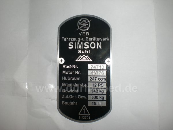

...heute kam ein schöner Brief an. Mein neues Typenschild. Ich bin wieder einmal begeistert von der Qualität. Das Schild von meinem 57`ist genau so gut geworden rolleyes.gif
