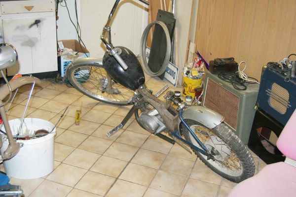

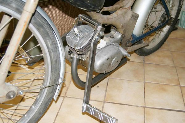

Da es mit dem Einser ja wegen fehlender Teile nicht weitegeht, hab ich schon mal die vorverlegten Fussdingens drangeschraubt. biggrin.gif Ich bin unterhalb der 700mm Breite, die in der ABE als Gesamtbreite angegeben ist. thumbsup.gif 665mm biggrin.gif Und ich habe auch noch den vollen Lenkeinschlag

Na das sieht ja schon mal ganz knuffig aus- wie willst Du es denn nun mit der Hinterbremse lösen? Über nen neuen Fußbremshebel oder weiterhin Rücktritt?
Geschrieben am: 20.01.2007, 18:45
Hallo Chris,
meine Vorstellung ist auf der rechten Seite ein Riffelblechpedal (ein "schlankes" biggrin.gif ) mit einem umgelenkten Gestänge, was mit dem Originalgestänge gekoppelt wird. Da mach ich grad die Skizze zum Schweissen fertig. Ich hab auch noch 150mm Luft nach unten von den Fussrasten, wenn er gerade steht. Auf dem Foto ist die Lage, wo es aufsitzt. Aber gut, spar ich mir den Ständer biggrin.gif Das Pedal, wenn es unten ist, hätte dort schon längst aufgesessen.
