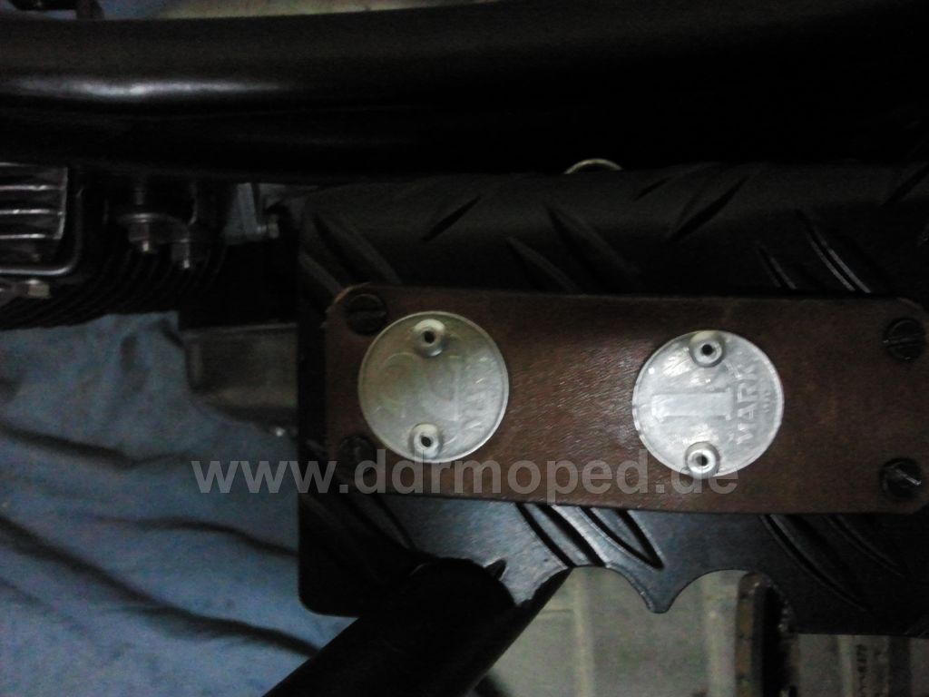

Hier ist noch eine Nahaufnahme von der Ganganzeige.
pneubusiness
Geschrieben am: 20.02.2013, 12:02
Beiträge: 6871
Mitgliedsnummer.: 1854
Mitglied seit: 30.01.2009
MfG Tino
Man(n) lernt nie aus ...
SR1 Bj. 55 maron (original)
Husqvarna WR240 Bj. 83 weiß

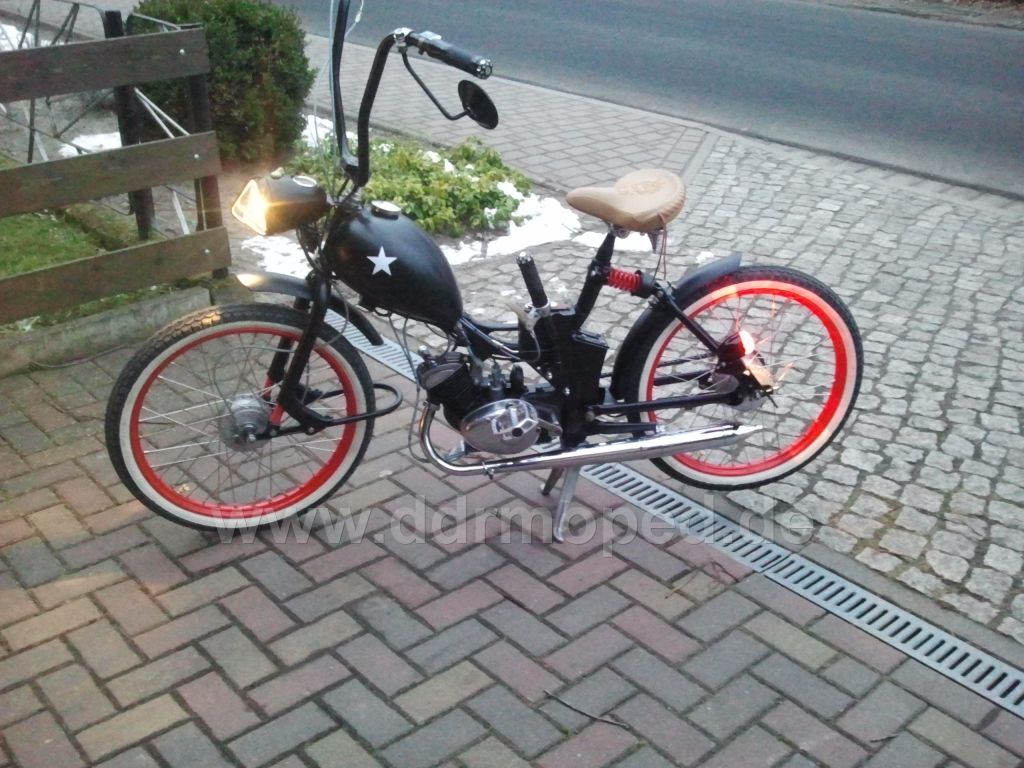

pneubusiness
Geschrieben am: 21.02.2013, 07:54
Beiträge: 6871
Übelste Sorte thumbsup.gif ... mir gefällts, weil du keinen originalen dafür ermordet hast.
Ansonsten wird es trozdem Verfechter dessen geben, aber das ist überall so.
MfG Tino
