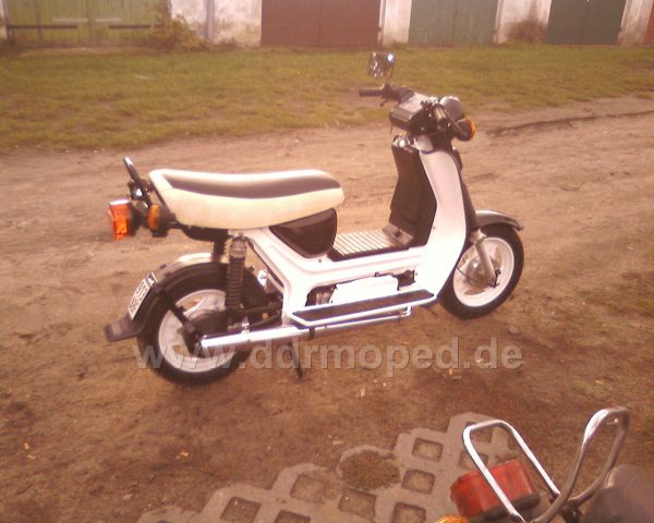

Moin..Ja genau das alles habe ich auch durch ..und am ende war es nur der vergaser ganz genau der schock...habe einfach einen neuen eingebaut..mach das und alles ist gut mein sohn.. wink.gif ..PS meine suse..
