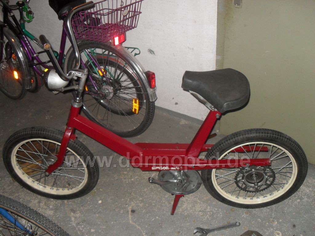

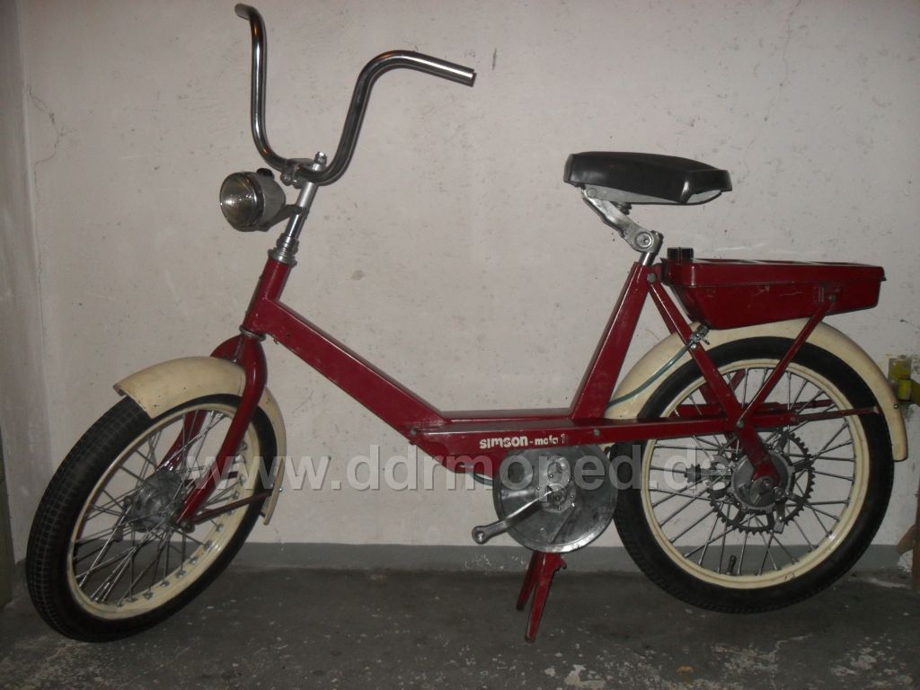

So, mal hier ein weiterer Zwischenstand.
Aus meinen Ersatzmotoren(Rasenmähertriebwerke vom Schrottplatz wink.gif ) wurde die am geringsten verschlissene Kolben-Zylinder-Garnitur rausgesucht, Lager wurden besorgt, die Dichtungen müsste der Simsonhändler nächste Woche geliefert bekommen.
Ansonsten ging es bereits an den Zusammenbau des Fahrwerks. Leider finde ich den Lenker samt Lenkerschaft nicht mehr ph34r.gif ...daher muss jetzt ein Klappradlenker mit Schrägkonus "herhalten"(ist technisch gesehen vorteilhaft, da die Kraft der Lenkerklemmung auf eine größere Fläche verteilt wird).
Auch die extrem vergammelten Befestigungsschrauben der Schutzbleche habe ich endlich gelöst bekommen, ein Bit im Schraubstock und ein Steckschlüssel auf der anderen Seite übertragen eine Menge Kraft biggrin.gif ...
Schade, mein Schraubensortiment gab keine oginool Eskaschrauben für diesen Zweck her. Der Baumarkt hilft in solchen Fällen, da hab ich gleich Inbusschrauben fürs Motorgehäuse mitgenommen.
Genug gelabert, hier ein Bildchen(wenigstens sieht man in Ansätzen, was es mal wird laugh.gif ):

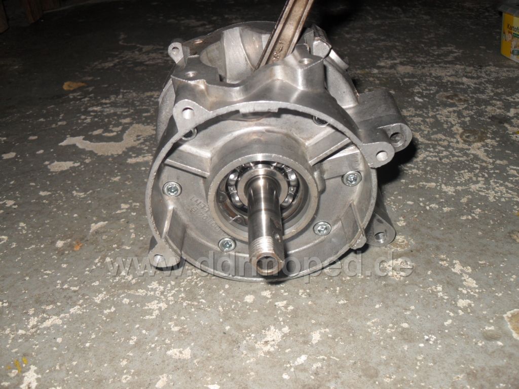

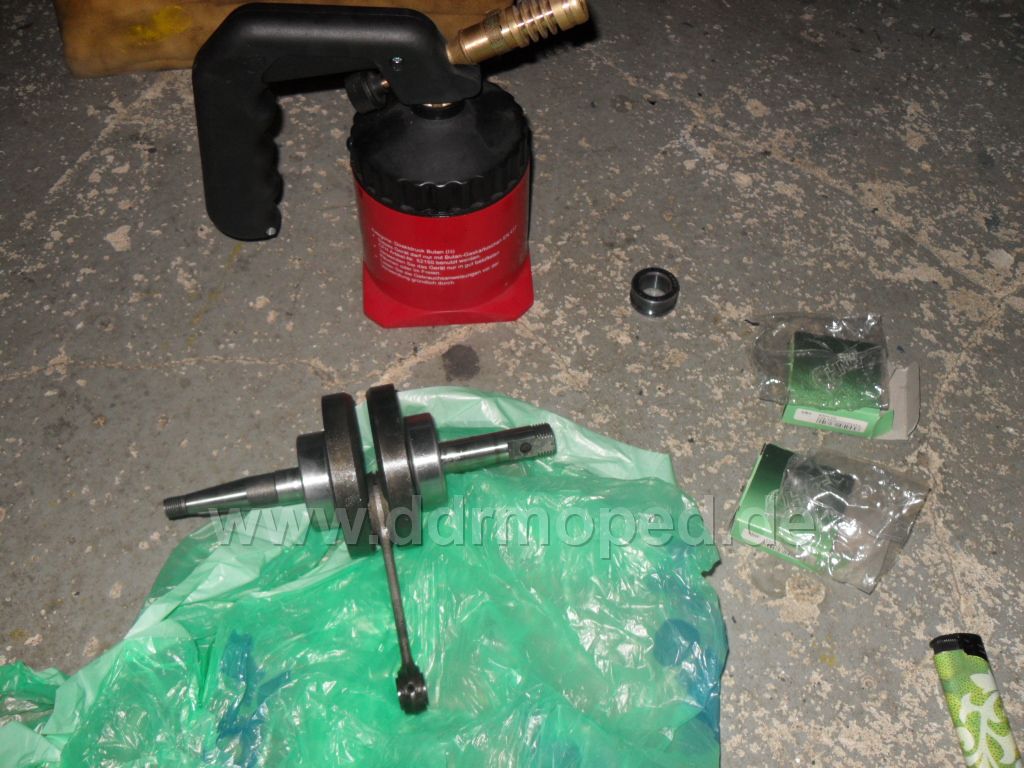

Der Simsonhändler bekam die Lieferung, in welcher auch meine Dichtringe waren, die Gehäuse- und Zylinderfußdichtung hatte ich mir mir aus dickem Papier zurechtgeschnitten.
Also ging es heute an die Montage des Gehäuses.
Zu allererst wanderte die Kurbelwelle geölt und in einen Plastemüllsack eingewickelt ins Tiefkühlfach.
Nachdem sie richtig schön auf Minusgrade gebracht war, ging es in den Keller. Die neuen Lager sollten nun etwas angeheizt werden, damit der Temperaturunterschied möglichst groß ist zwischen Kurbelwellenstumpf und Lagerinnenring.
Sehr gut funktioniert das, wenn man einen alten Lagerinnenring mit der Lötlampe richtig heiß macht(lief bei mir langsam blau an) und das neue Lager drauflegt.
Der "Spucketest" zeigt dann, ob auch der Innenring heiß genug für die Montage ist(der Spucketropfen verdampft zischend).
Das limaseitige Lager ließ sich so leicht aufschieben, das antriebsseitige Lager wollte nicht so recht wegen der scharfen, angedrehten Kante am KW-Stumpf. Kein Problem, die entsprechende Wange wurde in den Schraubstock gespannt und das Lager mittels eines genau auf den Innenring passenden Rohrstücks bis zum Anschlag geklopft.

Mit den Lagern wurde die KW wieder gekühlt, währenddessen wurde das Gehäuse mit Sicherungsring und Distanzscheiben bestückt.
Mit kreisenden Bewegungen mit der Lötlampe um den Lagersitz wurde die antriebsseitige Hälfte auf Temperatur gebracht, so ließ sich die wieder gekühlte KW ganz leicht einschieben.
Mit der zweiten Hälfte wurde genauso verfahren, leider steckte das Lager auf halbem Weg fest...
...egal, Gehäuseschrauben rein und über Kreuz in mehreren Gängen mit jeweils einer halben Umdrehung pro Schraube angezogen. Der Spalt zwischen den Hälften verkleinerte sich zunehmend, schlussendlich wurden alle Schrauben nochmals angezogen.
Eine weitere Erwärmung des Gehäuses ist allerdings unumgänglich, schließlich wollen Lagersitze freigeschlagen werden: Ein paar Klopfer mit dem Gummihammer rund um die Lagersitze, da machte es leise KLICK und die Kurbelwelle pendelte völlig frei im Gehäuse. So muss das sein!
Hach, allein der Anblick eines frisch montierten Triebwerks macht einen richtig stolz _clap_1.gif ...

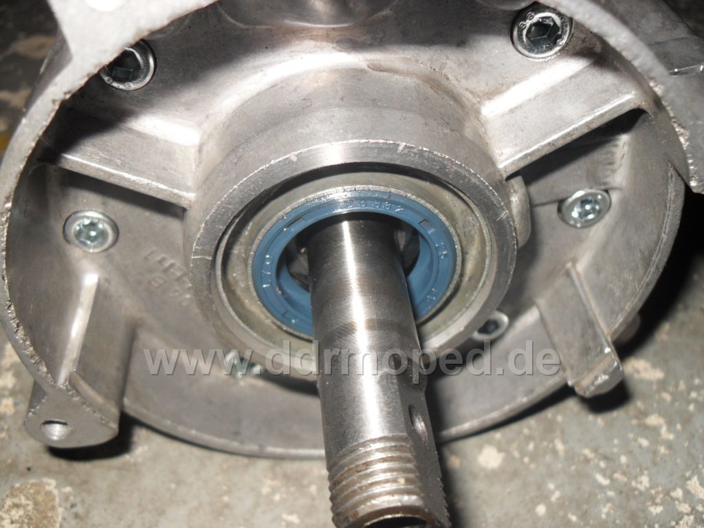

Schlussendlich wurden noch die Dichtringe eingedrückt.
Note to self: Beim nächsten Mal den antriebsseitigen Dichtringträger vor dem Zusammenbau des Gehäuses montieren. Es ging auch so, seitlich lässt sich aber das dünne Blechteil recht ungenau reinklopfen.

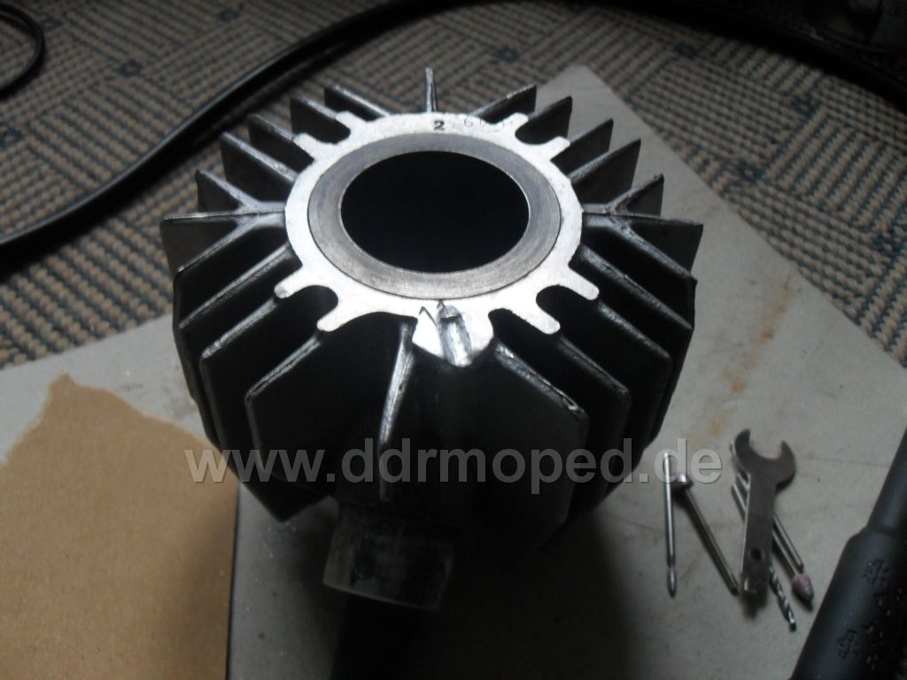

Heute ging es an den Zylinder.
Da er vom Rasenmähermotor stammt, fehlte der eingefräste Kanal fürs Dekompressionsventil.
Mit meinem "Dremel-Nachbau" und spärlichen Aufsätzen habe ich einen zwar unschönen, aber funktionalen "Kanal" hinbekommen. Zum Glück sieht mans nicht mit aufgesetztem Kopf wink.gif ...

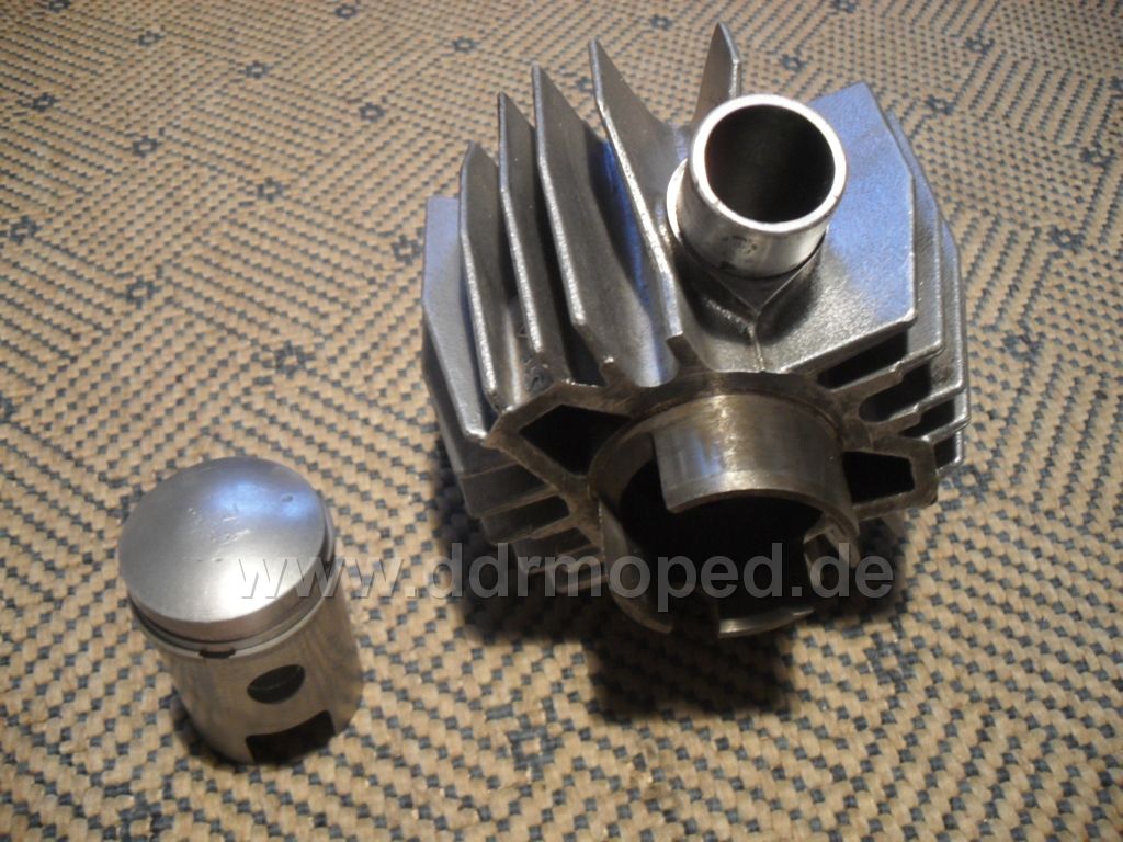

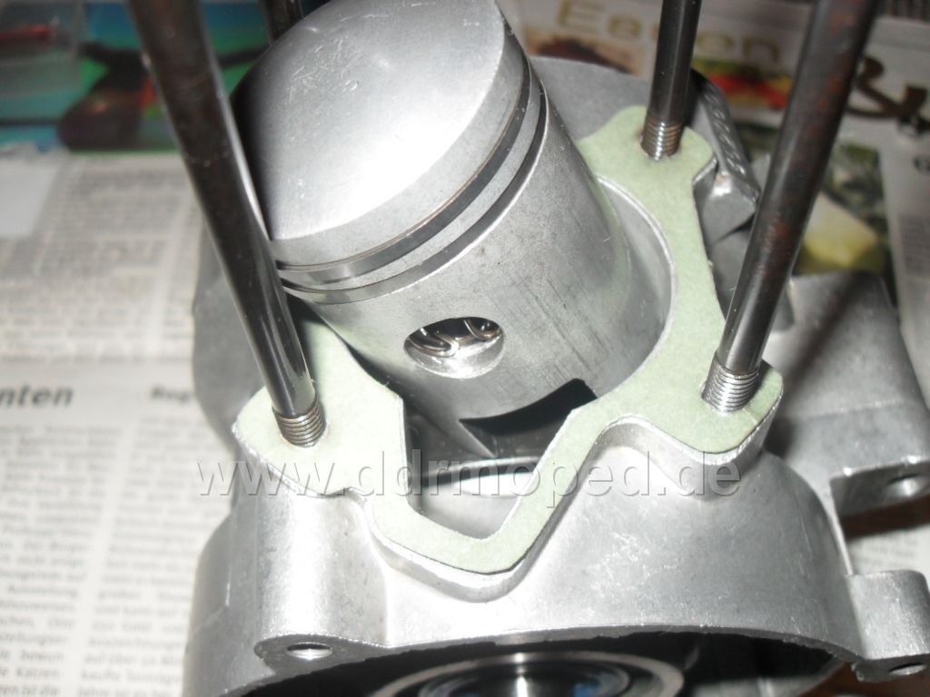

Und weiter gings mit dem Motor:
Erst die Stehbolzen montiert und den Kolben drauf gesteckt...
MfG
Tobi, der Flacheisenreiter
Mein Stand-/Fuhrpark:
Flacheisenreiter
Geschrieben am: 16.11.2010, 19:03
Beiträge: 1338
Mitgliedsnummer.: 3659
Mitglied seit: 23.07.2010

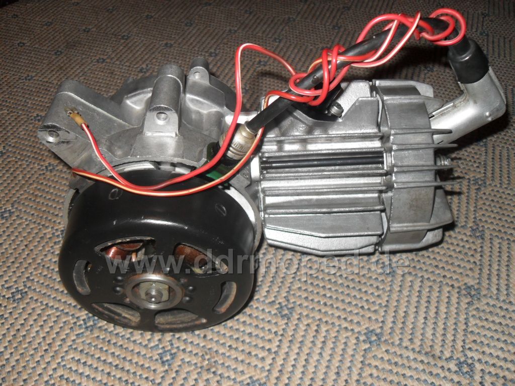

...und schließlich Zylinder und -kopf sowie den Magnetzünder.
Noch schnell den Unterbrecherabstand und den Zündzeitpunkt eingestellt.
Ein sehr dicker, blauer Zündfunke ist da sowie gute Kompression thumbsup.gif .
Nun ist der Motor bereit zur "Hochzeit" _clap_1.gif , evtl. mache ich das morgen.
PS: Liest eigentlich noch jemand mit unsure.gif ...ich freu mich über sämtliche Kommentare, Kritik, Lob etc. smile.gif .
