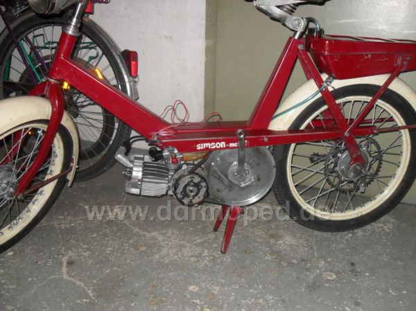

So, erstmal zurück zum Aufbau:
Die Kupplung hatte ich schon gestern montiert, sowie den Vergaser zerlegt und gereinigt.
Heute wurde also "Hochzeit" gefeiert, Fahrwerk und Motor gingen eine "geschraubte" Ehe ein biggrin.gif ...
...note to self: Erst den Motor, dann Tretlagerwelle mit Keilriemenscheibe montieren, anders herum wars eine ziemliche Fummelei.
Der Keilriemen muss sich während der langen Zeit des vor-sich-Herumgammelns zusammengezogen haben, er sitzt trotz bis Anschlag nach hinten gezogenem Motor straff hmm.gif ...
Mal schauen, ob er sich durch Belastung und Wärme während des Betriebs auch wieder etwas längt.
Die Schläuche haben mittlerweile sämtliche Luft gelassen, da müssen mal neue her. Ansonsten müssen noch die Ketten, Armaturen, Rücklicht samt Kabel und Bowdenzüge montiert werden, dann gehts auf zur ersten Probefahrt thumbsup.gif .

Was hast du eigentlich mit den Speichen gemacht?
Zwischen Speichennippel und Felge schimmert jeweils so ein silberner Ring. _uhm.gif
Grüße TILO
...meinste nicht das dein original Fimmel nen bissel zu weit geht?? Ohne dich angreifen zu wollen, aber man kanns echt übertreiben...
Geschrieben am: 18.11.2010, 22:22
"Abgeklebt" und die Speichen mit Felgensilber behandelt, würde ich mal behaupten.

Also wenns schon neu wird,dann aber flux ausgespeicht alles geputzt und neue Speichen rein... ermm.gif

Flacheisenreiter
Geschrieben am: 18.11.2010, 23:21
Beiträge: 1338
Mitgliedsnummer.: 3659
Mitglied seit: 23.07.2010
Das habe ich nach dem Kauf des Mofas gemacht, vor über 3 Jahren, da war ich 14...die Speichen habe ich entrostet und Metallschutzlack in silber raufgepinselt. Tja, kennt Ihr bestimmt, die ungeduldige Jugend rolleyes.gif - will schnell fertig werden und bepinselt natürlich auch die Felgen mit ph34r.gif .
Gefällt mir auch nicht wirklich, aber so wichtig ist mir eine lupenreine Optik nicht, das Geld investiere ich viel lieber in die Technik(und nichtmal dafür ist momentan was übrig).
Sollte mir jemand allerdings nen Satz Speichen schenken wollen, damit das Mofa hübscher wird, nehme ichs gern an _clap_1.gif wink.gif .
MfG
Tobi, der Flacheisenreiter
Mein Stand-/Fuhrpark:
kakerlake
Geschrieben am: 18.11.2010, 23:45
Beiträge: 924
Mitgliedsnummer.: 3508
Mitglied seit: 07.06.2010
Na Du bist nen Scherzbold...wenns neu werden soll,dann doch alles...ein Satz Speichen kostet 35,-€ in Edelstahl...da ist dann nix mehr Rost und Du hast ruhe.
Aber meine sind auch nur sehr Patiniert...wie das ganze Mofa halt und da ist es ja klar daß neue Speichen in nem patinierten Mofa der Lacher schlecht hin wären... wink.gif
Hättest Du lieber nur mit öl und schleifschwamm behandeln sollen...das silber geht nun wirklich nicht...
