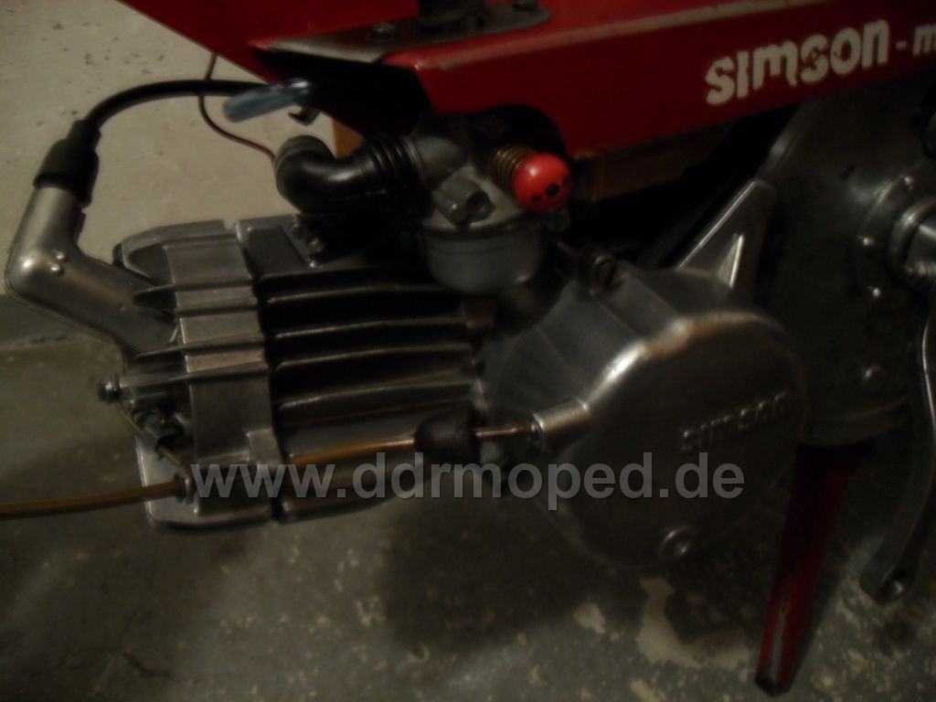

Neben den Schläuchen wurde heute die Kupplung mitsamt Betätigung und Deckel eingebaut, sowie die Armaturen geputzt, frisch gefettet und montiert.
Der Motor(wie schön ist er doch im Vergleich zum "Urzustand" auf Seite 1) wub.gif

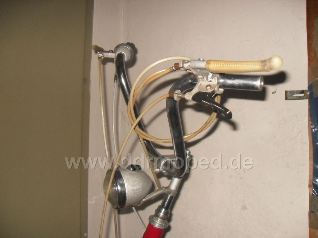

Lenkerpartie(linker Griff+Klingel+Spiegel fehlen noch):

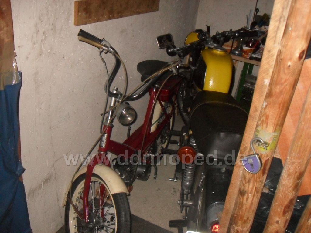

Mal mein Keller und die beiden "Damen" laugh.gif :

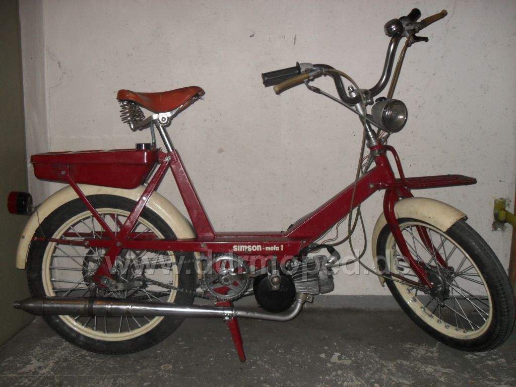

Was soll ich sagen...alles ist montiert, eine Pfütze Sprit ist bereits in den Mofatank gewandert und den originalen Lenker habe ich durch Zufall auch noch gefunden _clap_1.gif !
Nun passen die Armaturen endlich in ganzer Länge drauf.
Nur ein Problem habe ich, die blöde Sattelfeder rutscht immer wieder aus ihrer Arretierung! mad.gif
Ist unangenehm, während der Fahrt dann plötzlich nach hinten zu rutschen, weil der Sattel zusammenklappt ph34r.gif ...
Deshalb ist für die ersten Probefahrten bzw. bis das Problemchen gelöst ist ein oller Ledersattel montiert.
Morgen nach der Englischklausur wird es mal aus dem "Stall" gelassen, zwecks Testlauf biggrin.gif ...
