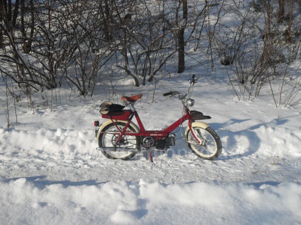

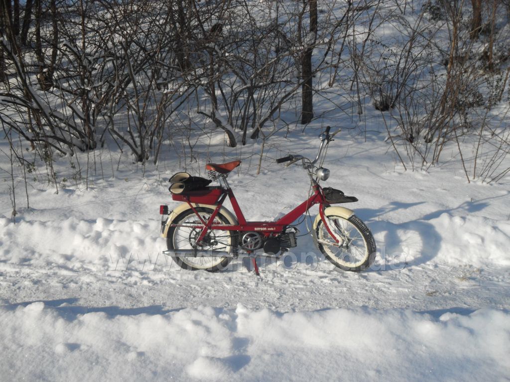

Noch ein Bildchen von der ersten Ausfahrt:
MfG

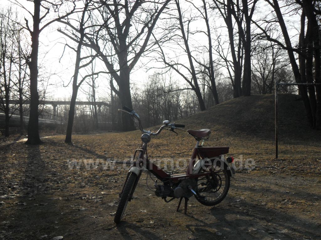

Heute noch bei sommerlichen 10°C und Sonnenschein eine Abschlussrunde gedreht und noch ein Foto gemacht...
