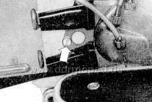

Wenn du zuvie Öl drinn hast, läuft das (Konstruktionsbedingt) an der Antriebswelle raus und schmiert die Kette wink.gif Bei den Alten 3-Gang Motoren hast du eine Hülse zwischen Simmerring und antriebswelle, bei den neueren Motoren (zb. S51) ist die Antriebswelle hohl!
Aber wenn wir einmal beim Thema sind, bei mir ist bisher noch nie Öl aus der ölkontrollschraube bei meiner Schwalbe (3-Gang Handschaltung) rausgekommen?? auch nicht beim schrägstellen meines Mopeds! Wie macht ihr das immer mit der kontrolle?? Ich fülle einfach einen halben Liter Öl (Liqui Moly SAE80W) ein und fertig... Oder ebend etwas mehr (max. 100ml)! Ein Freund hat das immer bis Unterkante der Kappe vom Kupplungsdeckel eingefüllt...
Ps. Wo die Ölkontrollschraube ist weiß ich (Hinter der Antriebswelle unterhalb der kickstarterlagerbuchse)! Motor ist auch sauber innen (war mein erster Motor den ich Überhohlt habe und der hält auch schon seit ca. 8.000Km)!
Geschrieben am: 27.07.2010, 11:24
Der Ölstand wird mit der Kontrollschraube kontrolliert, wenn das Moped 30° nach rechts geneigt ist!
