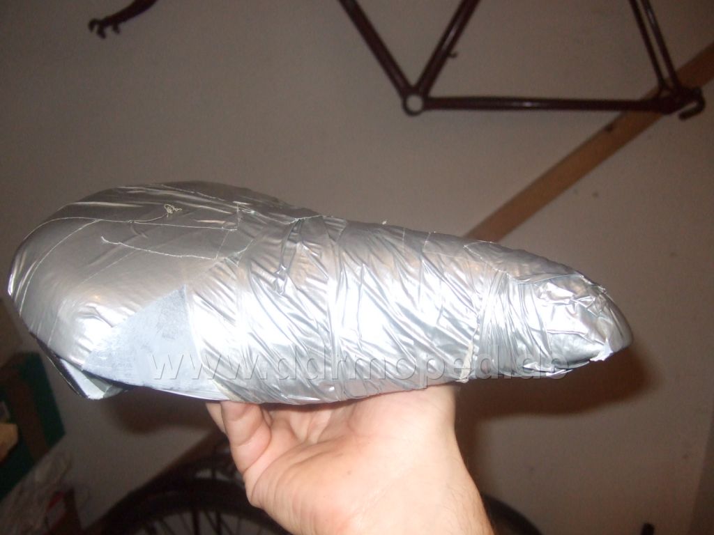

Ich habe mich neulich dieser völlig versessenen Satteldecke angenommen:
moosmutzel
Geschrieben am: 27.07.2010, 21:31
Beiträge: 4505
Mitgliedsnummer.: 2549
Mitglied seit: 06.08.2009
Ziel war es, sie wieder in Form zu bringen.
Dazu habe ich sie gewässert, von unten mit Fett einbalsamiert und auf einen anderen Sattel gleicher Form gelegt. Dazwischen eine Plastiktüte. Schließlich wurde das ganze mit Gaffatape bandagiert. Die alten Ägypter wären sicher begeistert gewesen. Sieht auch ein bißchen aus wie der Reichstag, von Christo eingepackt. Zum Schluß kam das ganze noch auf die Heizung. Im Sommer muß man da echt den Raum verlassen.

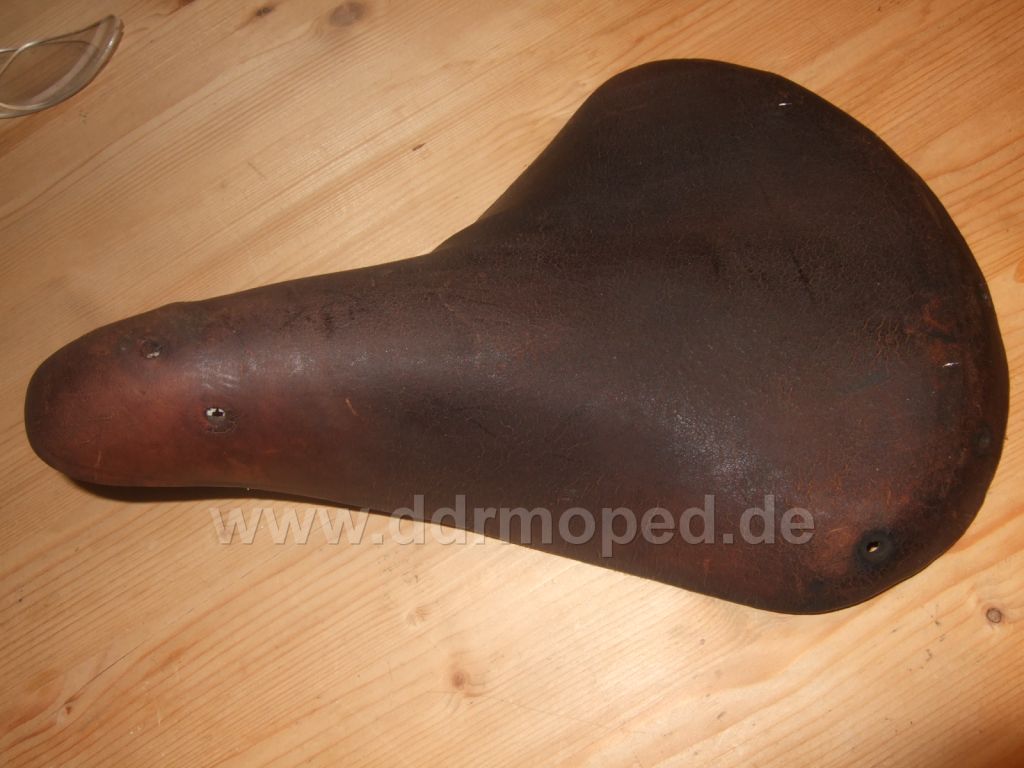

Das Ergebnis läßt leider zu wünschen übrig. Die Form ist zwar gut,..
moosmutzel
Geschrieben am: 27.07.2010, 21:36
Beiträge: 4505
...aber der Sattel hat sich total dunkel gefärbt. Das gefällt mir nicht. Kam wahrscheinlich vom Wässern, eigentlich müßte er ja nach dem Trocknen seine ursprüngliche Farbe wieder annehmen, macht er aber nicht.
Schon mal sowas gemacht? Eure Erfahrungen bitte!
