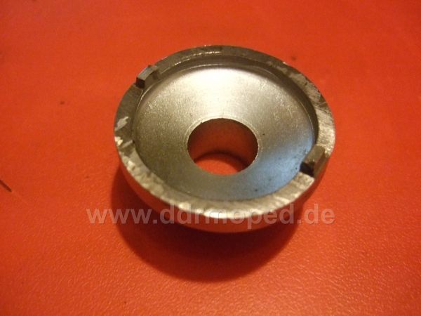

Also, ich hab mir jetzt mal nen Abzieher für Freilaufritzel gebaut. Manchmal will man ja was neu einspeichen und so. Das Teil war mal ein BMX Abzieher in der Art: http://cnc-bike.de/images/abzieher_bmx_fr-6.jpg
Den hatte ich noch.

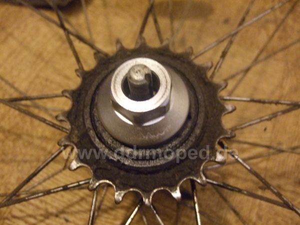

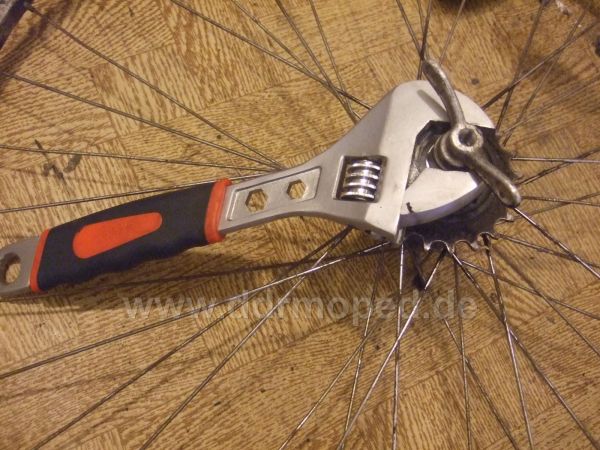

Drangreifen mit meinem mächtigen Engländer und oben eine Flügelmutter drauf, damit man nicht abrutscht.
moosmutzel
Geschrieben am: 20.08.2010, 18:55
Beiträge: 4505
Mitgliedsnummer.: 2549
Mitglied seit: 06.08.2009
Sonst hab ichs immer mit Hammer und Meißel gemacht, aber das ging auch nur in der Hälfte der Fälle und danach waren die Nuten kaputt. Hier nochmal ohne Angelsachse:

Hätte ich den BMX-Abzieher nicht gehabt, hätte ich das Ganze aus ner großen Schraube geflext. Obwohl da die Frage ist, wie lang das hält, weil ist ja kein Werkzeugstahl.
Kann natürlich sein, dass es solche Abzieher auch zu kaufen gibt. Weiß ich jetzt nicht.

Super Idee, besonders die Fixierung mittels Flügelmutter.
Ich hatte bis jetzt nur einen improvisierten Abzieher, der zu hoch/breit war, um ihn zu fixieren, aber so macht das natürlich deutlich mehr Sinn.
