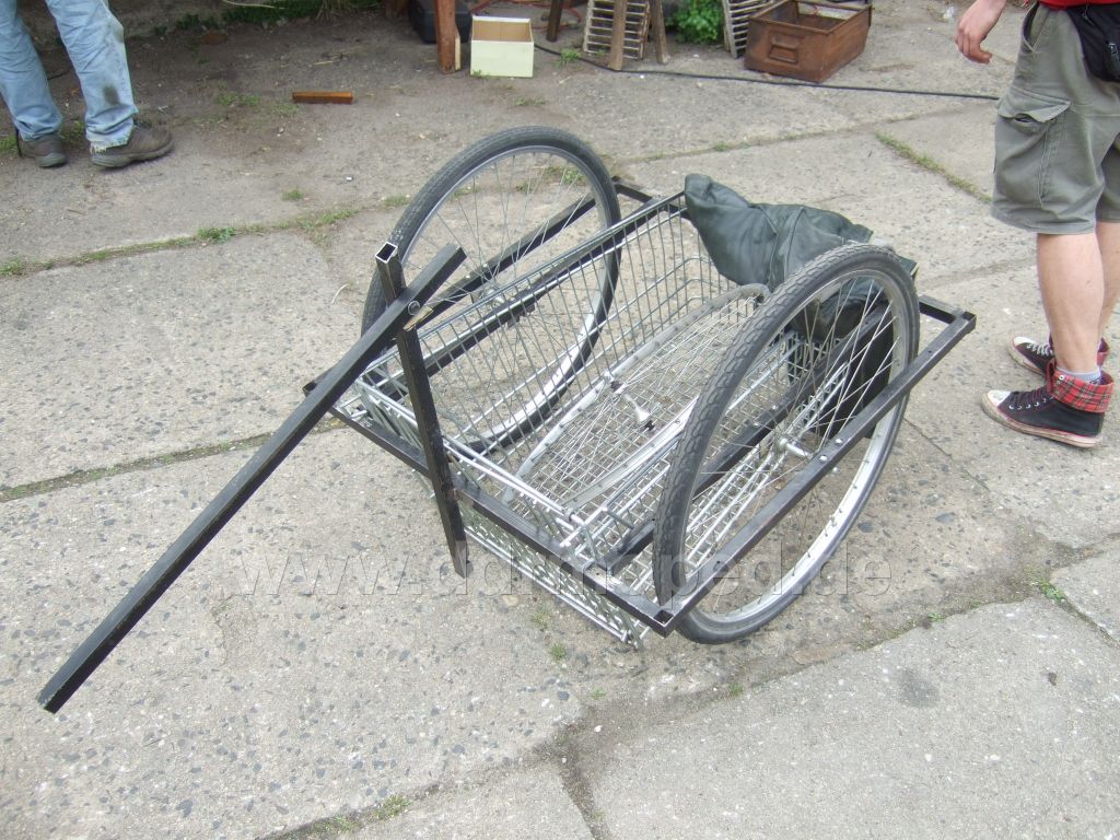

.. nicht ganz so kleine Dinge selbst gebaut.
Zottel
Geschrieben am: 13.12.2010, 13:52
moosmutzel
Geschrieben am: 13.12.2010, 13:55
Beiträge: 4505
Mitgliedsnummer.: 2549
Mitglied seit: 06.08.2009
Bei uns im Hinterhof sammlen die sich auch an, da fahren ein paar Leute ihre Einkäufe wohl gern im Wagen nach Haus, und wozu zurück bringen, denn für einen Euro gibt's nächstes Mal wieder 'nen Neuen. ohmy.gif
Zottel
Geschrieben am: 13.12.2010, 13:57
Ist eben die billigste Art an sowas zu kommen...ich hab mal son ähnlichen Anhäger gebaut biggrin.gif
