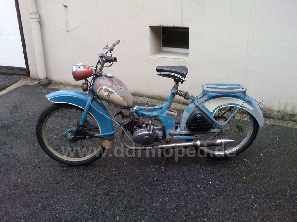

Simsonsammler : Ich hab 3 Motoren . Der Motor der am Essi war hat die Nummer 317531 . Dieser passt zwar nicht zum Rahmen (386864) aber er war auch so Montiert und läuft auch was ich von den 2 Anderen nicht genau weiß ! (Es fehlen auch 1 Vergaser und 1 Luftfilter + kleinigkeiten)
Bekommt mein Motor eigendlich ne Stärkere Komprimierung oder so wenn dort dieser Kr50 Zylinderkopf drauf steckt ?
Gruß Max ..
PS: Angehangene Bild ist der Urzustand wie ich ihn bekommen hab . Bitte den Sattel nicht beachten ich weiß das dieser Falsch ist nur da wurde der richtige Sattel gerade erneuert und deswegen ist dort dieser "Alternativ" Sattel drauf .
  Geschrieben am: 27.11.2010, 20:37
Unser Jürgen wird den Fehler mit dem Baujahr sicher beheheben. Kannst ihn ja diesbezüglich auch mal anschreiben. (der Lehmann )
Wenn du den Zylinderkopf vom KR50 drauf baust hat der Motor etwas mehr Leistung. ;-)
War ja garnicht mal so schlecht deine Ausgangsbasis. Ein paar Fehl- bzw. Falschteile aber sonst optimal für ne Restauration.
Jörg

Was ist den an dem Essi ein Falschteil außer Sattel ?
Geschrieben am: 27.11.2010, 22:48
Naja wie viel Mehrleistung der Motor mit dem KR50 Zylinderkopf hat weiß ich nicht genau.
Na dann fangen wir mal an, was bei deinem Essi nicht zum Baujahr passt oder was ganz fehlt.
Lampenmaske muss mit Wappentacho sein.
der alte Nierenspiegel fehlt, der Digitaltacho passt nicht,
die Nachbaupedalen gehören nicht ran, Federnkasten fehlt,
Gasgriffrohr oder nur der Gummi, kann ich nicht genau erkennen,
Vorderradgabel sollte beim 58er eigentlich noch die gummigefederte sein, du hast schon die vom SR2E drin.
Dein Werkzeugkasten hat denke ich kein Schloß mehr..
die Gepäckträgerbügel fehlen,
du hast zwei verschiedene Felgen verbaut du solltest dich für Stahl oder Alu entscheiden. Tachoantrieb fehlt.
so ich glaub jetzt hab ich alles. Falls ich noch was vergessen habe ergänzt mich bitte.
Jörg
Taubi
Geschrieben am: 27.11.2010, 23:29
Beiträge: 111
Mitgliedsnummer.: 3639
Mitglied seit: 17.07.2010
Was du alles so aus den Bildern lesen kannst !
Ja du hast fast alles aufgezählt . Felgen wusst ich schon . Pedale hab ich die orginalen noch ich wollt sie nur erstmal schonen wink.gif . Digitacho ist deswegen dran da der Orginale Mitnehmen an der Felge fehlt ! Was brauche ich den da für einen hab bis jetzt nur für SR2e entdecken können .
Das Griffgummi fehlt schon seit dem Kauf, wird aber nachbestellt bei gelegenheit .
Lampe würde ich jetzt einfach mal so lassen da ich bis jetzt nur Teuren Schrott entdecken konnte ! mad.gif
Die Vordergabel lasse ich auch so da diese schon fertig ist .
Spiegel muss ich mal sehen ob ich mir noch einen Mitbestelle . In einem Beitrag weiter oben hat jemand mal geschrieben das eigendlich keiner drann gehört _uhm.gif .!?
Werkzeugdeckel kommt am Mo zur Werkstatt um die Ecke dort wird dann ein Blech vor das Loch geschweißt , da ich selber nicht schweißen kann .
Das der Gepäcktreger unvollständig ist hab ich auch schon festgestellt . Ist dieser passend zum Fahrzeug und wo bekomme ich die "Träger" her ?
Edit : Federkasten habe ich natürlich auch noch liegen der wurde zum Zeitpukt der Aufnahme gerade entlack und grundiert wink.gif
Edit2: Ist de Auspuffvariante so richtig oder gehört dort ein Kurzer dran ?
Gruß Max ..
PS: Man könnt direkt denken du bist gerade eben bei mir eigestiegen hast dir alles angeguckt und schnell hier Eingetippt laugh.gif

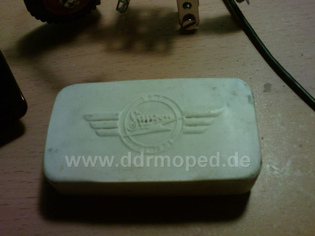

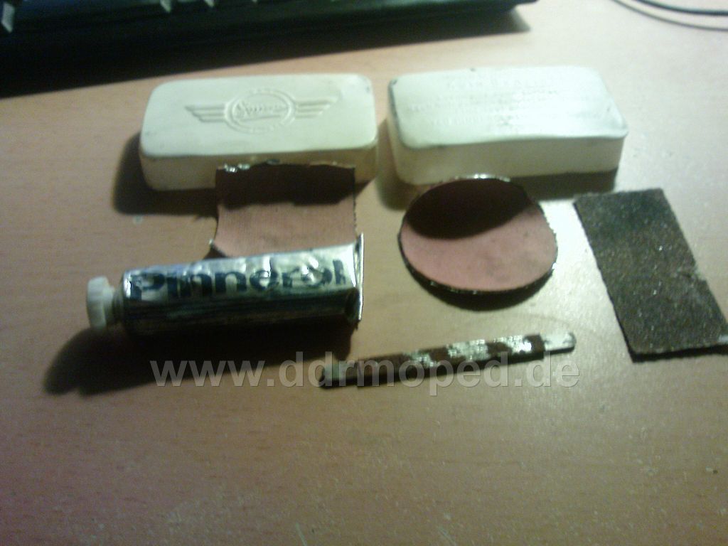

So da ich bis jetzt immer vergessen hab euch das zu zeigen nun heute hier das was ich noch im Werkzeugkasten mitgekauft habe . Vollständig versteht sich natürlich wink.gif !
Taubi
Geschrieben am: 27.11.2010, 23:54
Beiträge: 111
Und der dazugehörige Inhalt der 2010 im Dezember abläuft biggrin.gif . Perfektes Timing nenn ich sowas _clap_1.gif
