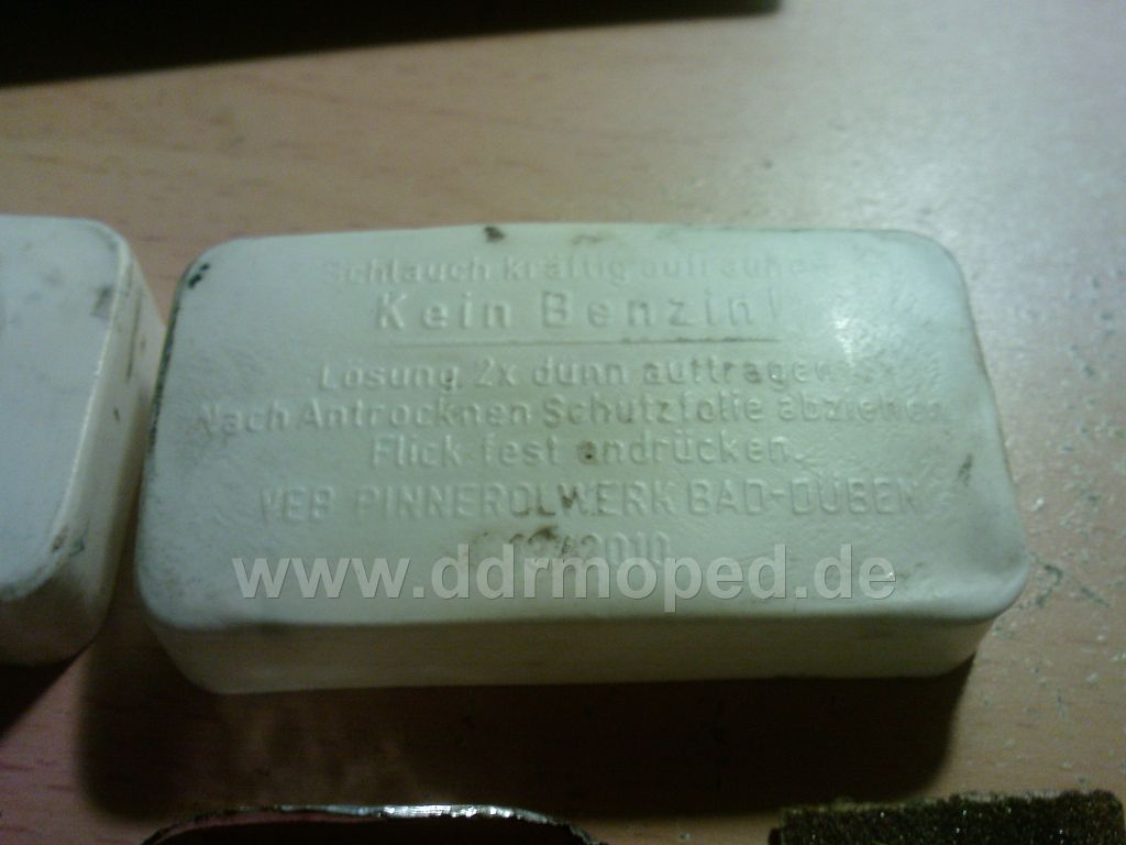

Und noch einmal die Rückseite . Ich hoffe mal erkennt alles !
