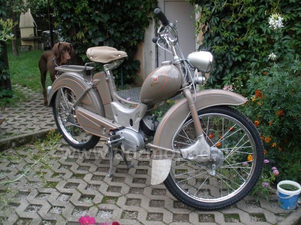

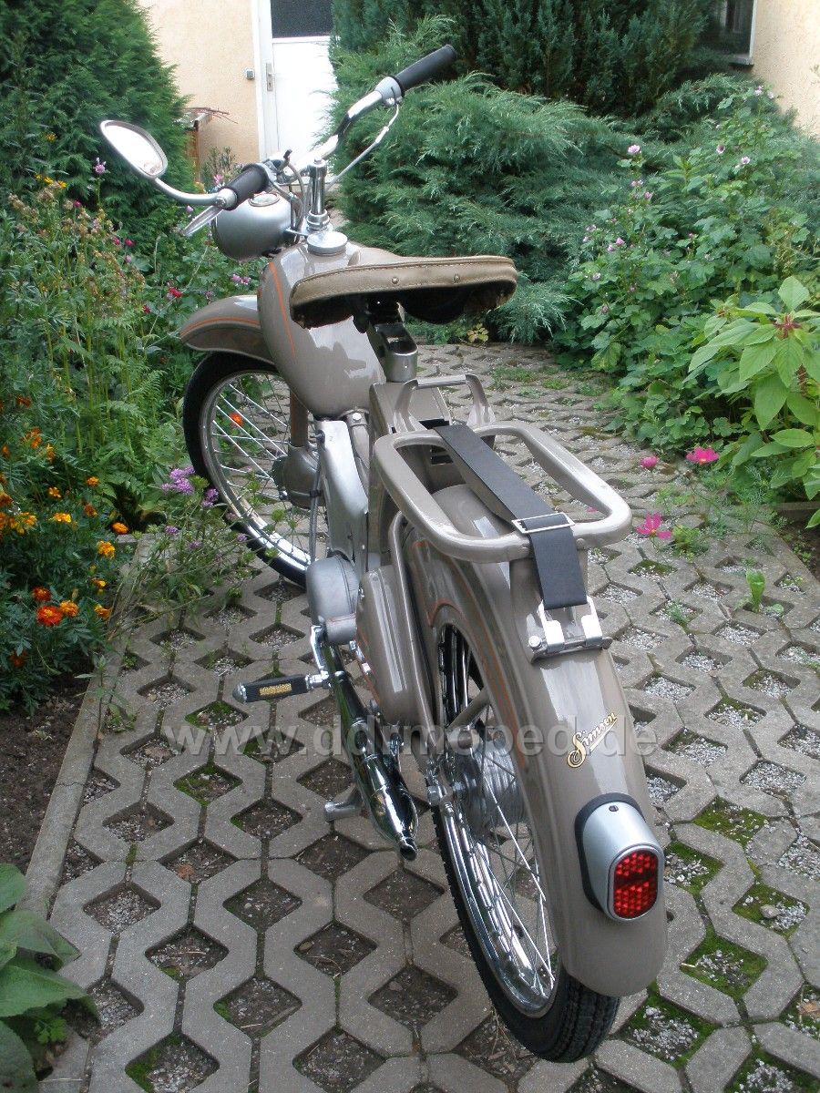

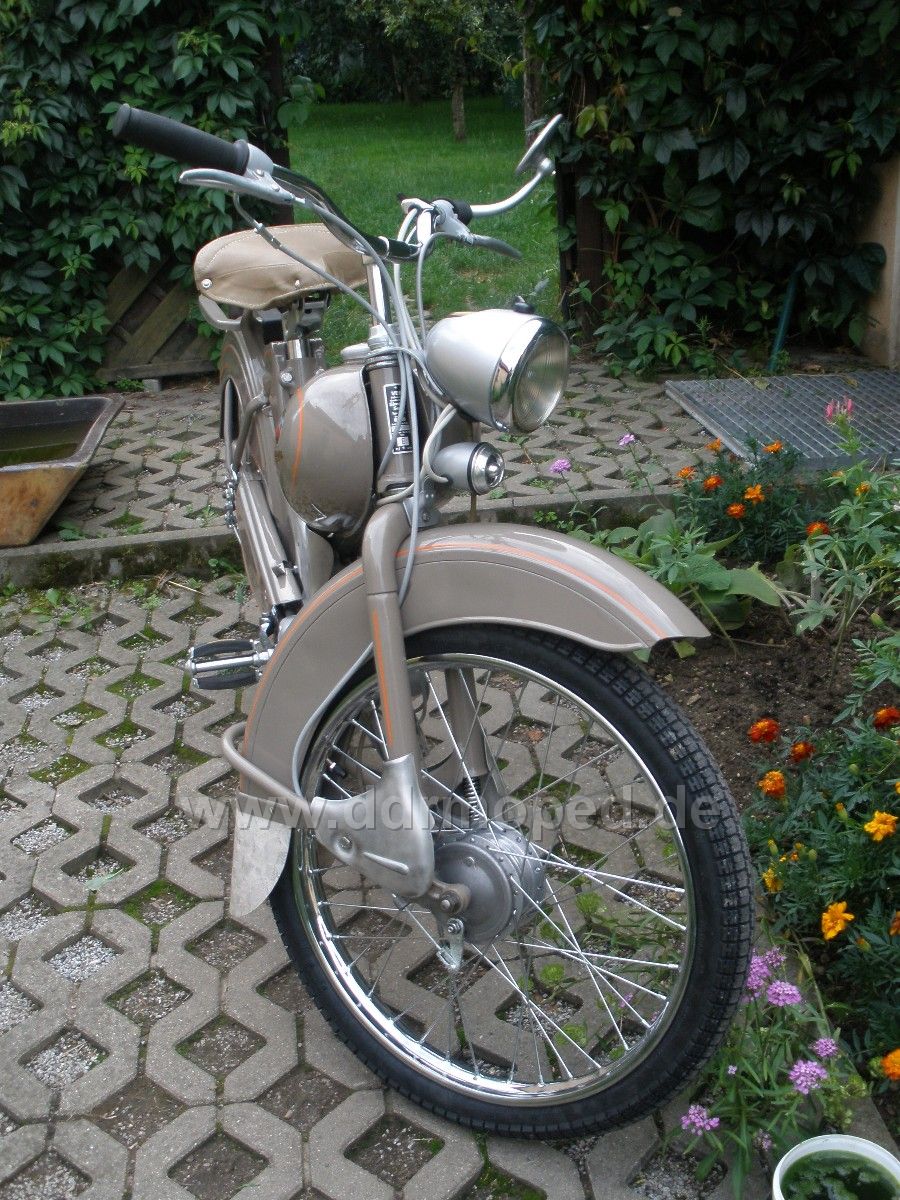

Könnt ihr euch noch an den erinnern? Als ich mein MAW-bestücktes Brandenburg-Fahrrad abholte, sollten mein Junior und ich diesen 63er zu neuem Leben erwecken. Ziel war nicht unbedingt baujahrskonformität, viel mehr sollte aus dem vorhandenen ein ordentliches fahrtüchtiges Fahrzeug entstehen, mit dem man sich auch auf die Straße trauen kann. Und das ist das Ergebnis. Nicht unbedingt etwas für die absoluten "Originalos", aber im großen und ganzen wurden Originalteile verwendet (die Pedalen und die Auspuffanlage hat der "Auftraggeber" besorgt).
von vorn:
Geschrieben am: 30.07.2010, 22:09
Beiträge: 5645
rechts:
Geschrieben am: 30.07.2010, 22:10
Beiträge: 5645
links:
Geschrieben am: 30.07.2010, 22:12
Beiträge: 5645
hinten:

Thorsten und Sohn: Das Ding ist doch super gelungen thumbsup.gif Ich bezweifle, dass Euch der "Auftraggeber" auch nur annähernd den "Einsatz" "entlohnt" hat. Geht eigentlich nicht.... wink.gif
Geschrieben am: 31.07.2010, 08:45
Beiträge: 5645
Wir haben die Ausgaben dokumentiert. Für diejenigen, die auch so einen Aufbau vor haben, werde ich das mal zusammenrechnen. Wenn man das Fzg. für sich selbst aufbaut und alles möglichst original sein soll, würden natürlich noch einige Taler dazukommen.
Da habt Ihr Euch gut reingekniet - man muss ja nicht immer alles 110% machen aber ich sags frei herraus 109% habt Ihr thumbsup.gif
Gruß Steffan
Geschrieben am: 31.07.2010, 23:04
Beiträge: 5645
Der Lack ist nicht vom Doc aus dem Forum. Als ich den Farbton von einer Firma in Freital habe nachmischen lassen, kannte ich das Forum noch nicht. Ich habe mir aber die Mischrezeptur aufgehoben. Es ist auch kein Mipa-Lack.

Ich frage mich nur gerade, wie es möglich ist eine 60-61er Gabel an einen 63er Rahmen zu baun.Da ist doch kein Lenkanschlag.Oder doch.
Da müsste eigentlich die letzte Gabel in geschweißter Form hin.
mfg Toni
1964 Spatz, rot, patiniert
Geschrieben am: 01.08.2010, 21:24
Beiträge: 5645
Gut kombiniert thumbsup.gif . Hatten wirklich das Problem. Lösung: Anschlag an die Gabel angeschweißt. Leider ist das Moped schon weg, sonst hätte ich ein Detailfoto gemacht.
