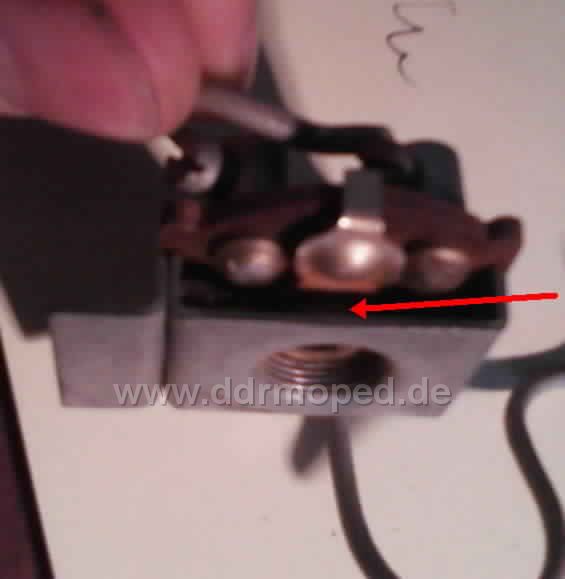

Ich hab den Zündlichschalter vom SR2 im ausgebauten und teilzerlegtem Zustand zum SR bekommen. Leider ist die Isolierscheibe zwischen der drehbaren Kupferbrücke und dem Metalrahmen kaputt, gibts die Scheiben einzeln irgendwo oder hilft da nur Eigenbau?

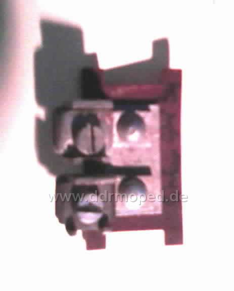

Und dann war in der Tüte noch dieses Teil - aber wo kommt es hin?

da wird dir nur der Eigenbau helfen.

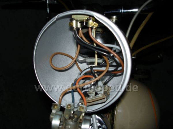

Teil 2 ist die Klemmstelle für die Wechselstromhupe in der Lampe. Siehe Bild, unten rechts in der Lampe...

Nimm einfach die Blechscheibe als Muster und schneide dir eine Neue Isolierscheibe aus Kunststoff aus... sollte aber nicht zu dünn sein.... da immer ein leichter Druck auf der Scheibe wirkt...
Habe ich mittlerweile bei allen meiner drei Simson gemacht.... da die Originalscheibe irgendwann brüchig wird und sich auflöst....

ich hab noch welche ... bei Bedarf bitte PN
