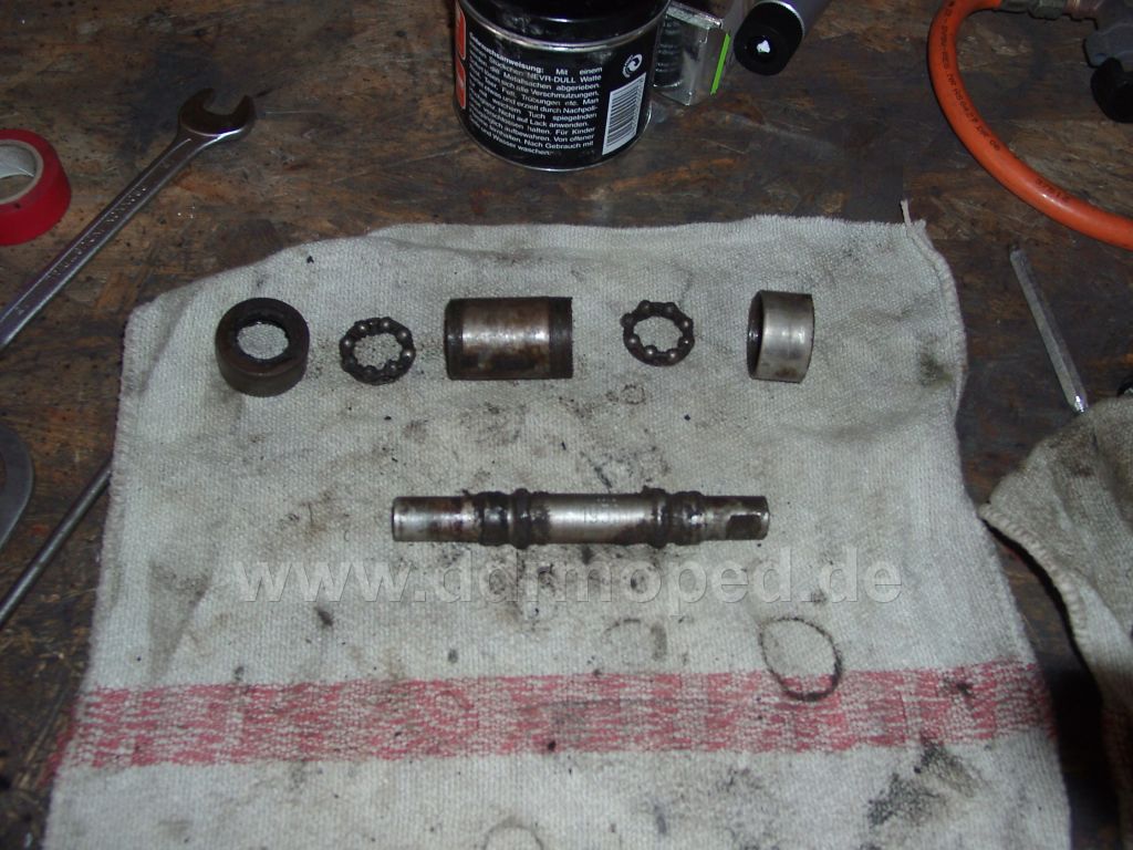

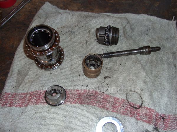

Ich habe mich heute um die Reinigung und Schmierung aller bewegen Teile gekümmert. Dabei ist mir aufgefallen, dass sämtliche Teile in der Nabe von Fichtel&Sachs aus dem Jahr 1933 sind, nur die Hülse ist von Renak.
Geschrieben am: 07.08.2010, 21:40
Das Tretlager ist auch noch ganz passabel, trotz Sand im Getriebe. Nur die Kugeln müssen getauscht werden.

Am meisten hat mich das überrascht. blink.gif Einzige Erklärung: Mauer war noch nicht, und die alte Welle war kaputt.

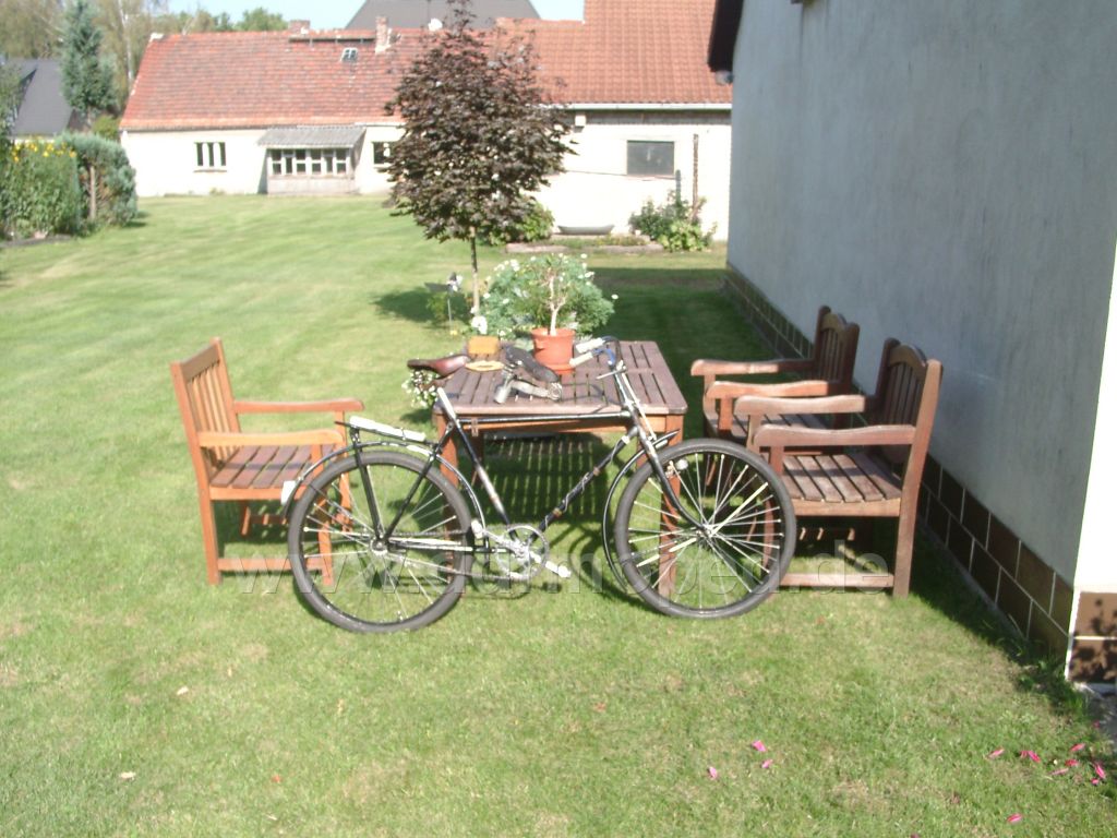

Hier mal ein Bild in der Dämmerung, mehr ging nicht, ich habe den ganzen Tag meine Werkstatt elektrifiziert (war mal ein Pferdestall).

Hier gibts ein paar Bilder nach meiner Kurzausfahrt zum Konsum.
