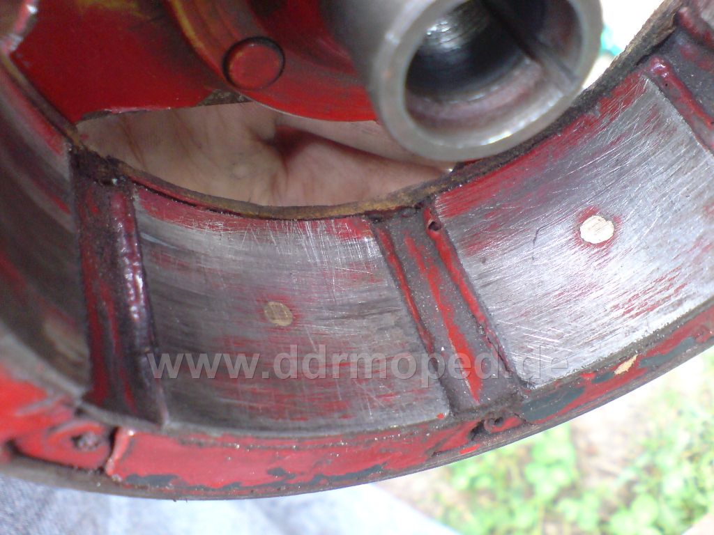

Geschrieben am: 27.08.2010, 19:55
Beiträge: 37
Mitgliedsnummer.: 3179
Mitglied seit: 08.03.2010
Und so sieht die Schwungmasse von innen aus , stimmt da irgentwas nicht mit ? Ich hab nur die zu Gesicht bekommen bis jetzt weiß leider nicht wie die aussehen muss ?

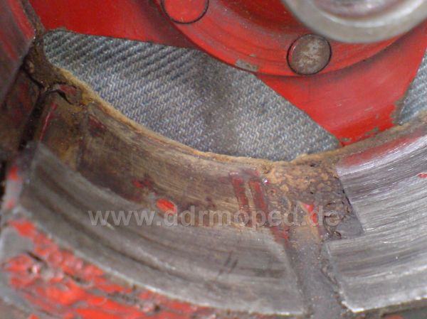

Geschrieben am: 27.08.2010, 19:56
Beiträge: 37
und noch eins
