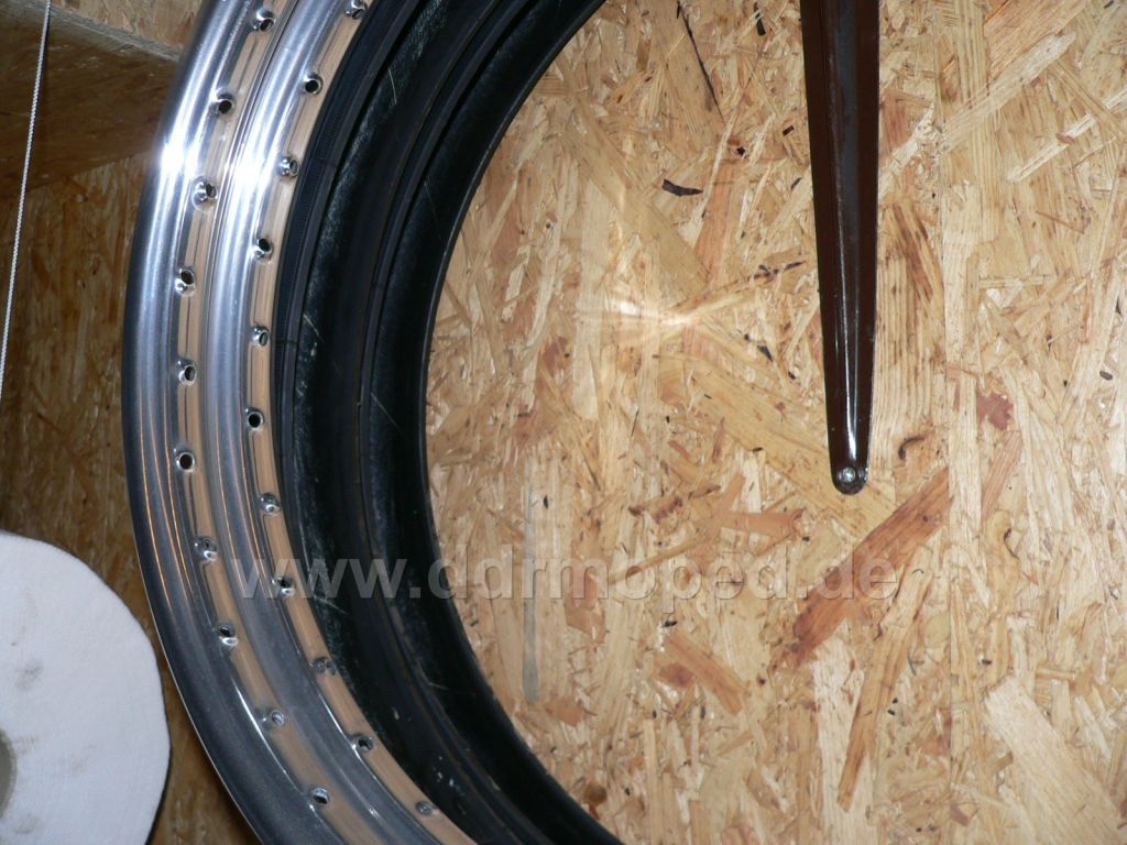

Hallo Matthias,
Ich bin wieder erstaunt, sieht ja aus wie eine
neue Felge. Mit was Polierst du die ?

Geschrieben am: 11.09.2010, 16:08
Das Ergebnis schaut doch super aus aber ich
empfehle dir die Alufelgen nicht zu strahlen. Da machst du sie kaputt und die Oberfläche wird dadurch noch rauher und grobporiger.

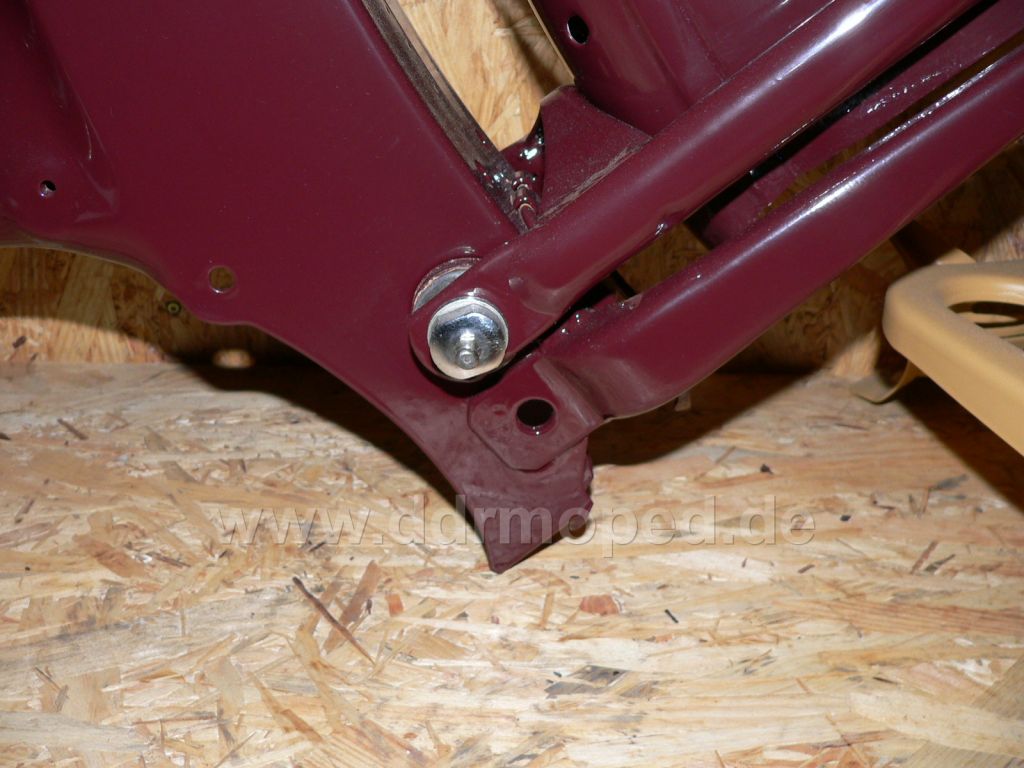

Und die Schwinge ist auch so weit schon vorbereitet....
Da musst Du nochmal die Schrauben drehen, sonst passen die Aluabdeckbleche nicht ran bzw. Du kannst sie nicht befestigen.
Kann mir jemand sagen was für ein Ständer an meinen Rahmen gehört...???
Da bräuchte man mal ein Detailbild des Rahmens von unten. Sind da zwei runde Aussparungen so gehört ein Rohrständer ran, ist dort eine glatte Kante gehört der Alugußständer ran.
MfG
BlueKR50
Geschrieben am: 11.09.2010, 20:02
Beiträge: 2705
Mitgliedsnummer.: 3601
Mitglied seit: 06.07.2010
Die Schraube habe ich schon gedreht... ist mir am Morgen danach auch aufgefallen... ph34r.gif
Und wie wird da die Feder befestigt??
Ab der SR2E war der Ständer doch mit Rückholfeder....

@ Frank....
Ich Schleife die Felgen vorher.... das hat den Vorteil das ich auch Kratzer und leichte Kerben beseitigen kann...
Habe einen kleinen Druckluftschleifer und Polierer....
Erst mit 240er, dann 400er und zum schluß mit 1200er Sandpapier....
Und dann wird mit Stoffscheibe und Alupaste Poliert...

Geschrieben am: 12.09.2010, 05:21
Moin Matthias,
zu deinem Rahmen gehört ein Rohrständer. Da gibts es keine "Rückholfeder" sondern nur eine Haltefeder.
BlueKR50
Geschrieben am: 12.09.2010, 08:26
Beiträge: 2705
Ist es denn auch kein SR2E Rahmen oder stimmt die Info nicht das der Ständer bei der SR2E
mit Rückholfeder ist????
Auf dem Typenschild steht deutlich SR2E und es sah nicht so aus als wenn es mal gewechselt worden ist....
Geschrieben am: 12.09.2010, 09:52
Die Rückhohlfeder mit dem Aluständer gab es erst ab Mitte 1962, den SR2E schon ab Beginn 1960.
Geschrieben am: 12.09.2010, 18:48
QUOTE (ddrschrauber @ 12.09.2010, 10:52)
den SR2E schon ab Beginn 1961.
...ab 01/1960 gab es den SR 2E!
Geschrieben am: 12.09.2010, 18:56
Stimmt, ich hatte mich um ein Jahr geirrt.

Habe heute mal wieder etwas an der neuen SR2E gebastelt....
Beide Felgen sind jetzt fertig... Speichen und Reifen hab ich auch schon....
Jetzt muss nur noch das Rad an laufen gebracht werden....

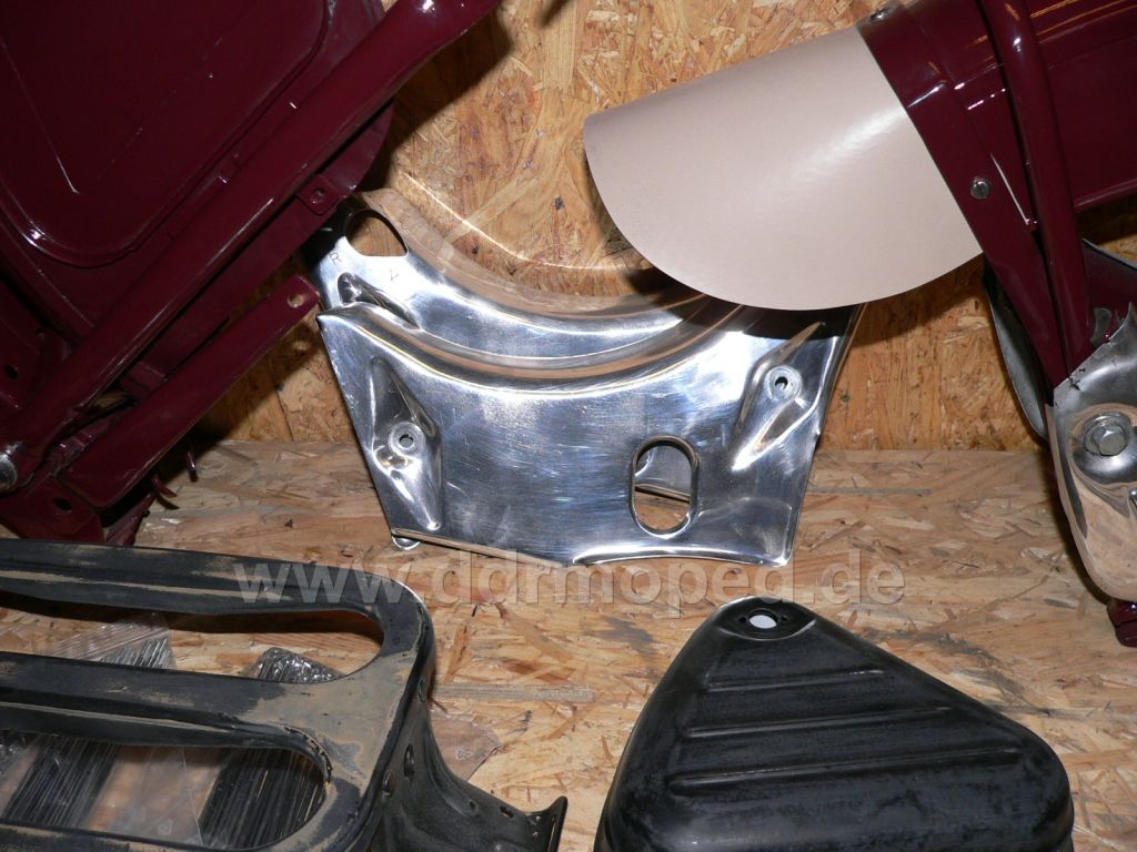

Die Seitenbleche habe ich auch schon mal grob vorpoliert...
Die Feinarbeit kommt bei der Montage....

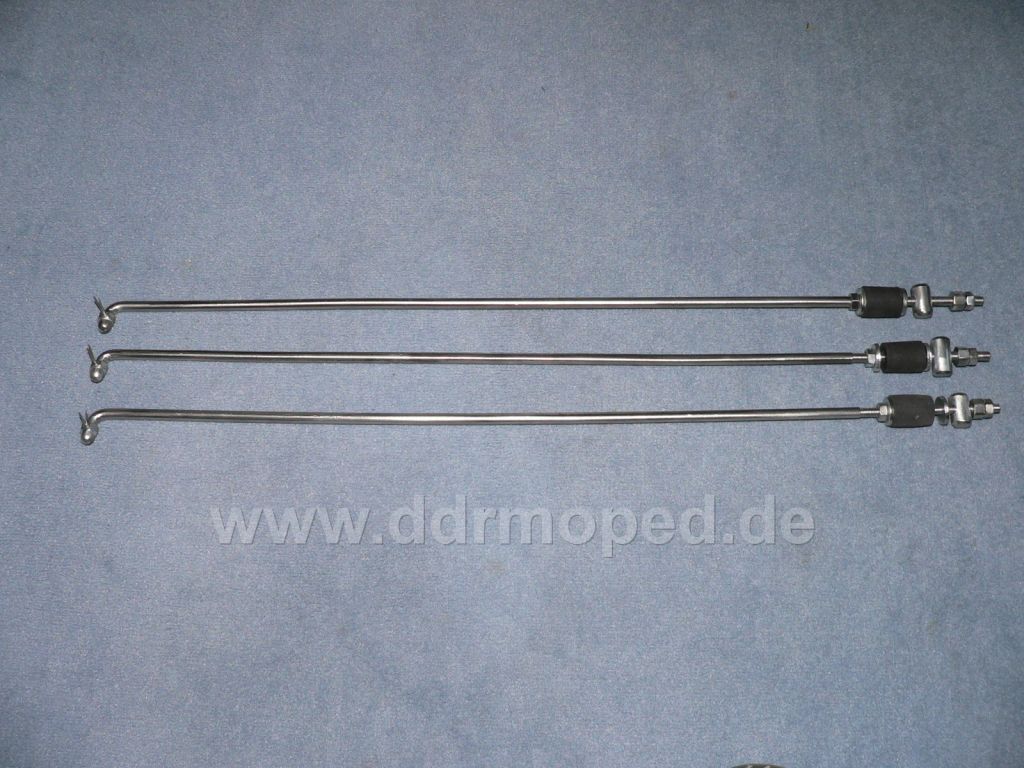

Und ich wenn der Motor soweit ist ja auch mal eine Testfahrt machen möchte und mir immer noch eine Gute Bremsstange fehlt....
Sind nicht ganz Original aber zumindest Vollfunktionsfähig....
Wird leicht Überschätz die Gute Stange.... Sollte immer in einem guten Zustand sein.. laugh.gif
