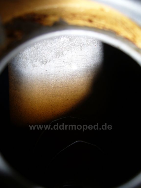

Nach den letzten Essiggang spühle ruhig den Tank kräftig mit Wasser aus, bis keine Krümel mehr kommen. Dann Schüttest du sofort 2 L Brennspiritus hinterher und spülst den Tank damit nach. Dann lasse den Tank am besten in der prallen Sonne so 2 h ausdünsten. Dann schraube alles wieder ordnungsgemäß zusammen und achstest die nächsten 2 Monate darauf, dass er max. halb lehr ist, damit sich auf der metalloberfläche wieder eine Art Patina bilden kann und dann heist es freie Fahrt. thumbsup.gif
Hier mal ein Bild nach ca. 11 Monaten....
