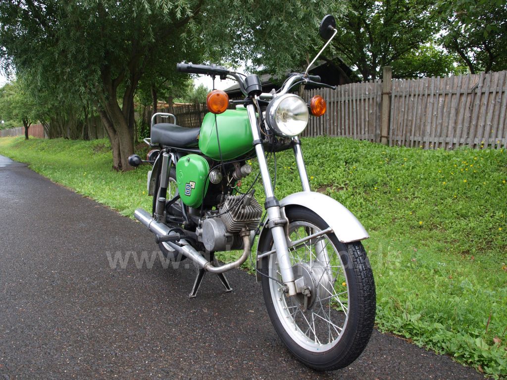

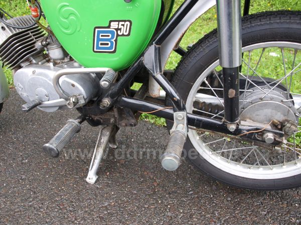

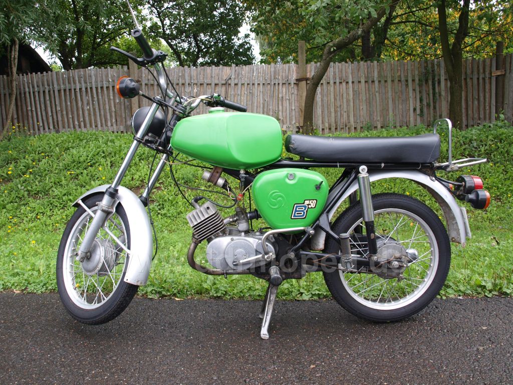

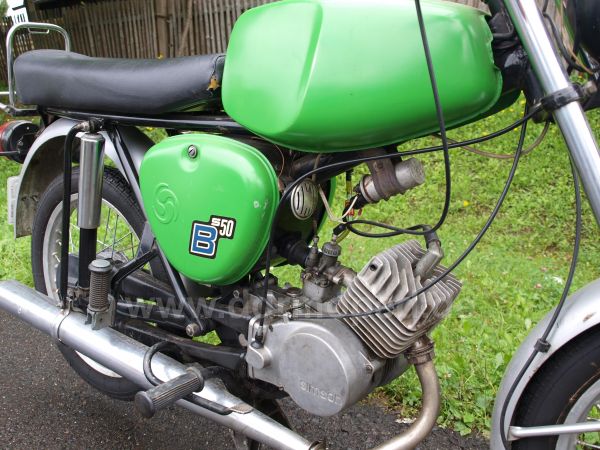

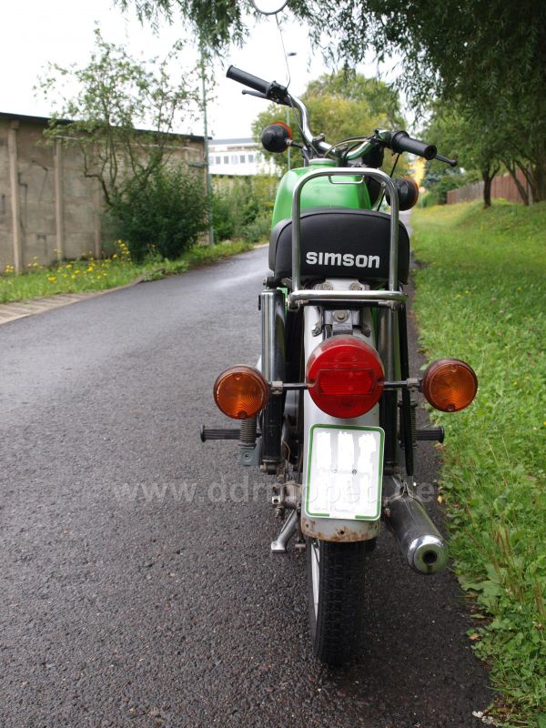

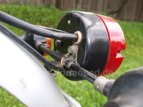

Hallo Freunde der neueren Mopeds,
ich möchte mein S50B, Baujahr 1975 Stück für Stück wieder in den Urzustand versetzen. Bitte teilt mir mit, welche Teile nicht original sind und wie sie aussehen müßten. Falls jemand ein fehlendes Teil hat, was er abgeben möchte, würde ich mich über eine PN freuen.
Grüße Andreas

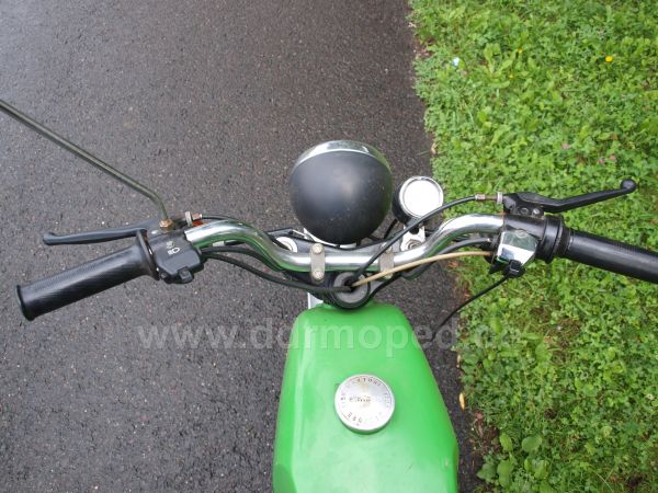

Lenker
Danke für Eure Mithilfe!
Geschrieben am: 10.08.2010, 13:55
Beiträge: 5647
Scheinwerfereinsatz (Glaskörper steht weiter raus), graue Bowdenzüge + Tachowelle, Zündspule innen liegend, Kupplungs- u. Bremshebel vorn wie beim Spatz, Schwinge mit angeschweißter Fußrastenbefestigung hinten, Kraftstofffilter biggrin.gif , Tankaufkleber wink.gif

Kupplungs- und Bremshebel hätte ich da. Passen die in die vorhandene Aufnahme oder muß die ganze Armatur anders sein?
Edit: Was ist mit dem Abblendschalter? Ist der richtig?

QUOTE (boerdy61 @ 10.08.2010, 14:55)
Das Thema hatten wir schon oft und bei vielen war
es schon die normale S50 Halterung, ebenso bei mir.
(mit dem eingeschweißten Dreieck)
MfG Sven

QUOTE (Weimaraner @ 10.08.2010, 14:59)
Die ganze Armatur ist anders zumindest im Bereich der Hebelaufnahme.
Wichtig wären noch die Herzkasteneinschübe die waren noch aus Blech.
Ob der Reflektor samt cromring falsch ist kann man nicht so genau sehen mach doch mal detailfotos.
Griffgummis sind in Vogelserienoptik(die neufertigungen passen nicht)
