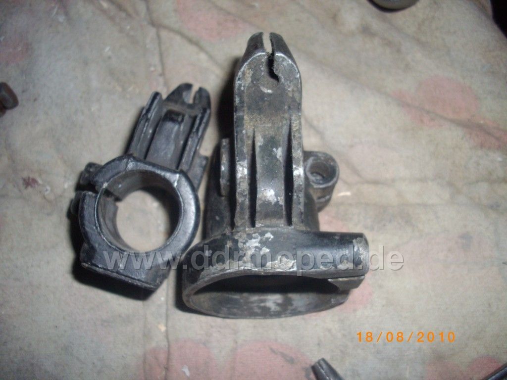

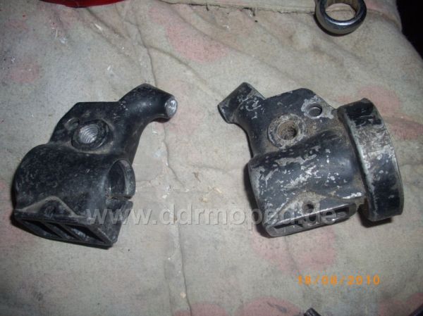

So Andreas ich hab da was für dich
Wie erwartet Links das Spiegelgewinde zu 1/4 defekt dann greifts langsam ich kann nicht garantieren das der Spiegel noch vernünftig hält.
An der Gasamatur auch soeine Typische Stelle das Gewinde wo die Klemmfeder durchkommt schon angegriffen sollte aber nicht so schlimm sein denn die Feder kommt ja von innen durch und kann ja nicht weg.
Also überlegs dir ich bräuchte eine Schaltarmatur fürn KR50 sollte ja diesselbe sein wie beim Essi.

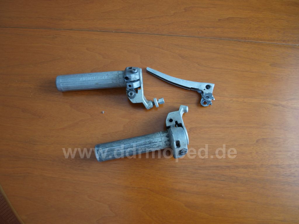

Das was ich eigentlich vor Augen hatte, habe ich nicht gefunden. Dafür aber das:

Detail
