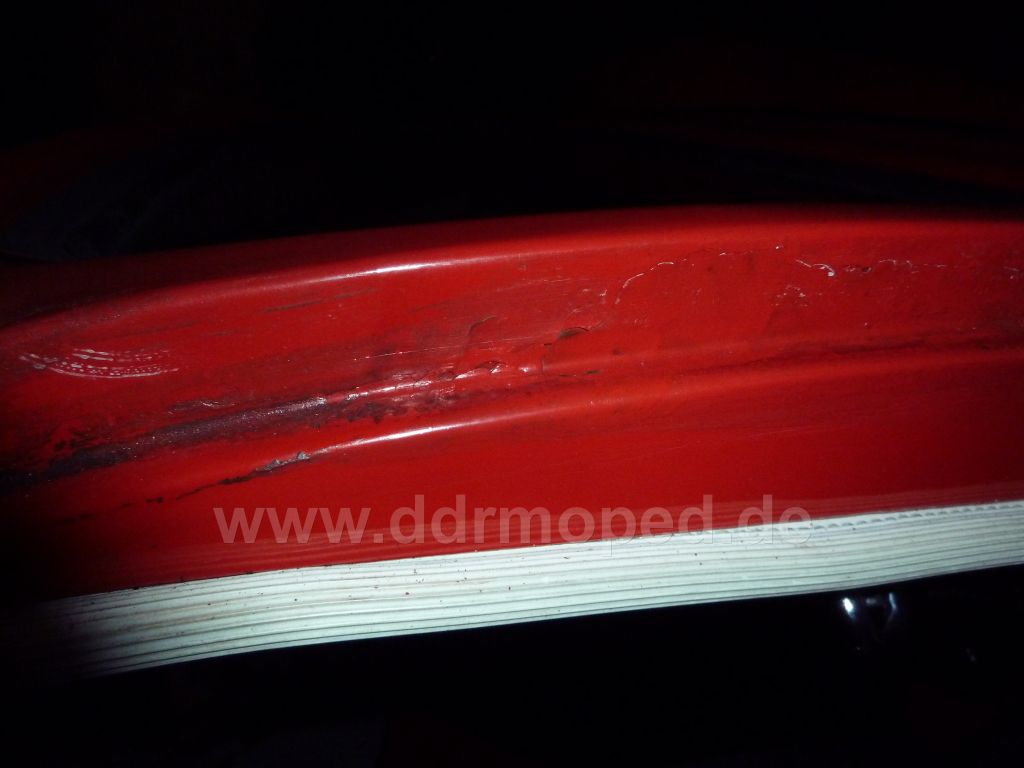

Geschrieben am: 30.07.2011, 18:05

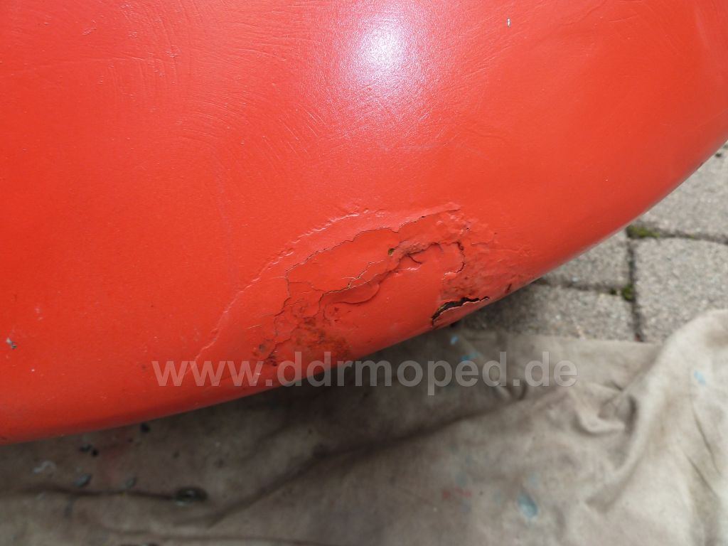

Einer der Vorbesitzer mochte Spachtel - wieder was gefunden wo er sich vereiwigt hat (2. Blech "Eingeklebt")

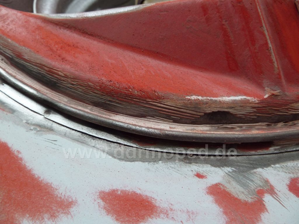

Geschrieben am: 30.07.2011, 18:08
Es waren auch die alten "deutschen" Dichtungsführungen - war eine staubige Angelegenheit.

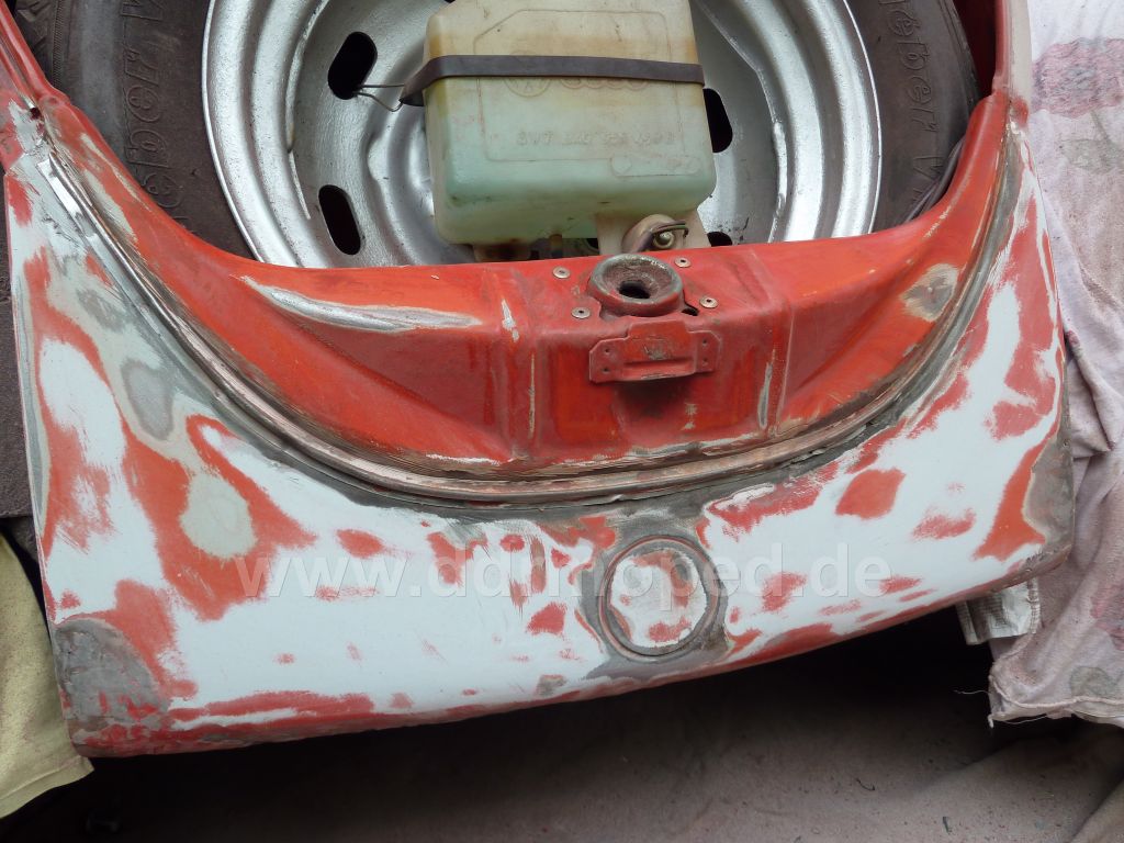

Geschrieben am: 30.07.2011, 18:10
dann wurde gespachtelt und grundiert - auch die Seitenoberfläche der Kofferraumseite und vor der Windschutzscheibe

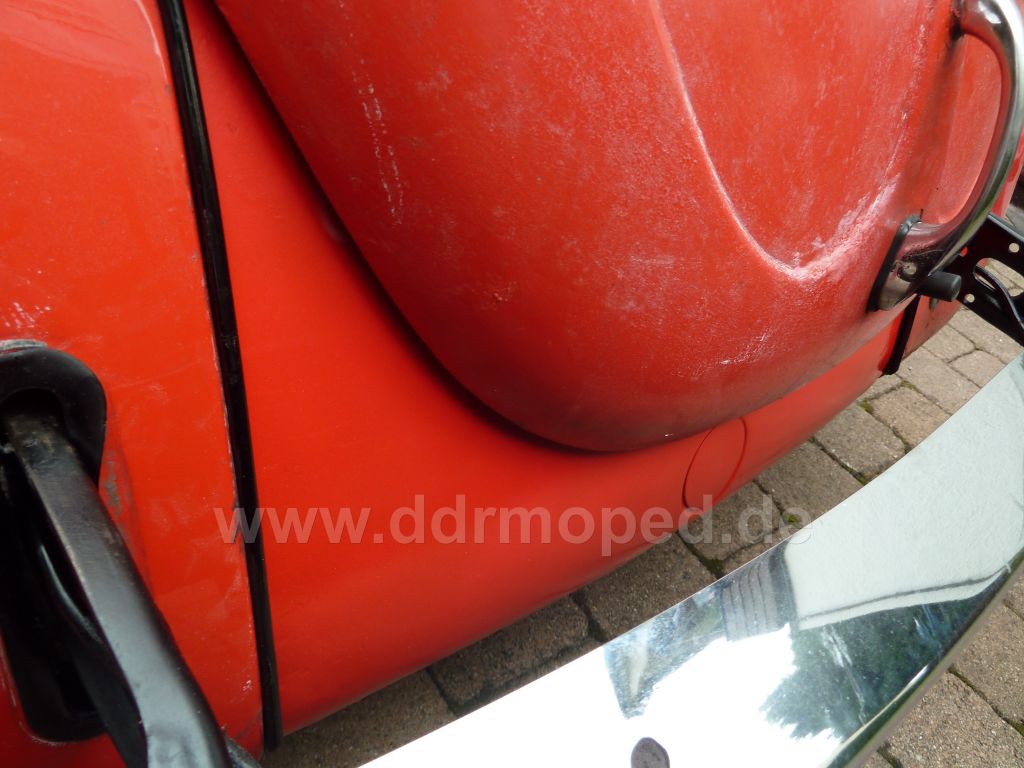

Geschrieben am: 30.07.2011, 18:16
dann aufhübschen

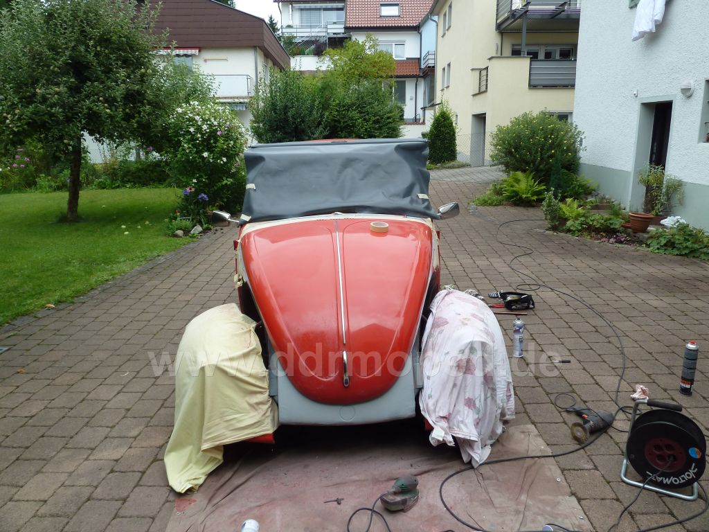

Geschrieben am: 30.07.2011, 18:18
und dann so:

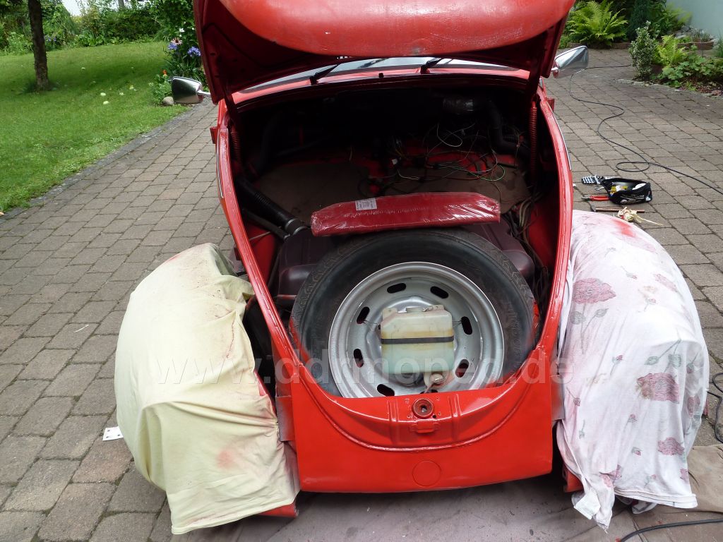

Geschrieben am: 30.07.2011, 18:24
die Haube kommt später dran - Lack war alle
Aber als alter Käferschrauber kann ich dir noch nen Tipp geben. Die Dichtungsführungen rosten bald wieder. Den Rost kriegst du nie ganz raus. Ich habe bei meinen Käfern die Dinger entfernt und hab eine Dichtung an der Haubenkante angebracht.
Hab dann nie wieder ein Rostproblem an der Stelle gehabt, weil ja nichts mehr da war wo sich Dreck und Wasser ansammeln konnte.
Und die Dichtung an der Haube ist nur geklemmt ,so konnte ich sie zwischendurch
abmachen und reinigen.
Mfg. Frank

Geschrieben am: 31.07.2011, 15:51
Grüß dich Frank,
ich hatte auch überlegt die abzutrennen, jedoch hab ichs nicht übers Herz gebracht.
Meine Haube hat auch diese Steckdichtung, die alte Führung hab ich erstmal mit Wachs geflutet.
