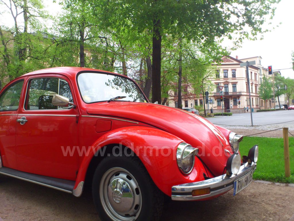

Er hat seit heute in VW Relais Nr. 19 welches das Scheibenwischinterwall und die automatische Scheibenreinigungsanlage (Wischen und Sprühen auf einem Zug) antreibt.
Eine Dekadenz sag ich Euch - das mach tierisch Spaß da sowas zu sehen cool.gif
(Bild ist in Weimar aufgenommen)

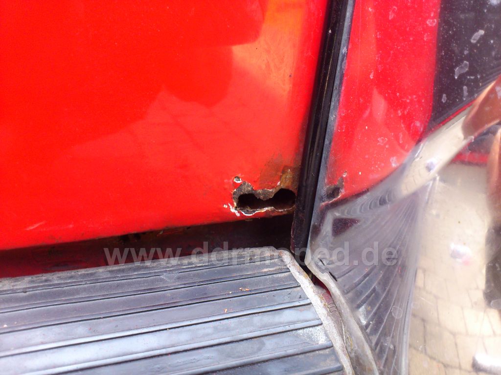

Geschrieben am: 12.08.2012, 15:44
So nun habe ich den Vorderkotflügel passend bekomen und angebaut, da sah ich im hinteren Eck eine Blase, kurz den Schraubi geholt, gegen gedrückt und das Ergebnis:
VW 1200 L - Klick
SR2 - Klick KR51/1K -Klick

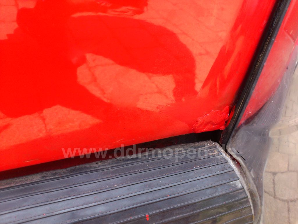

Geschrieben am: 12.08.2012, 15:47
Meine provisorische Verschlussanfertigung findet man unten.
Weiteres Vorgehen: Stahlblech blank holen, schauen wie groß der Ausschnitt gemacht werden muss, entsprechendes Konterfei herstellen und vorbohren und dann bei Bekannten auf der Bühne einbruzzeln und schön mit Silkaflex abdichten.
Die Tür wartet auch auf mich, aber die kann warten, die Ecke eher nicht mad.gif - derzeit steht "Knetmetall" drin...
