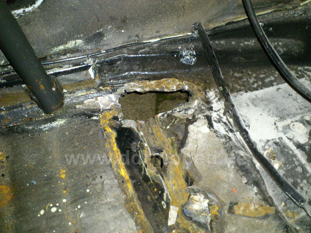

Geschrieben am: 14.11.2012, 18:38

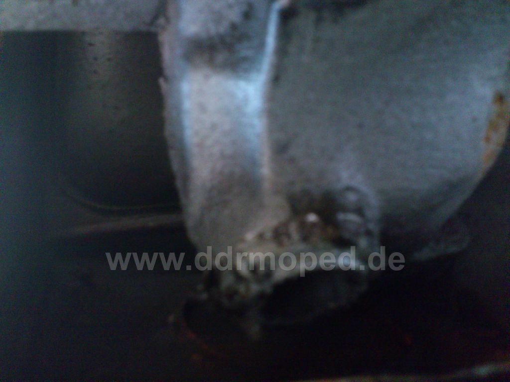

Da in letzter Zeit Wasser im Käfer stand hab ich heute mal Ursachenforschung betrieben:
(Am WE wird geschweißt)
VW 1200 L - Klick
SR2 - Klick KR51/1K -Klick
Geschrieben am: 16.11.2012, 18:32
Es ist vollbracht, morgen noch aussaugen und sauber machen dann ist alles wieder so wie es soll.
Ich liebe diese simple Karre - der Heizzug rechts ist am "Nippel" abgerissen, abhilfe schafft ein Stück Draht und eine Lüsterklemme laugh.gif TÜV meint ist ok und ich kann im Sommer dann den neuen verlegen - was ne sch...öne Arbeit ist.

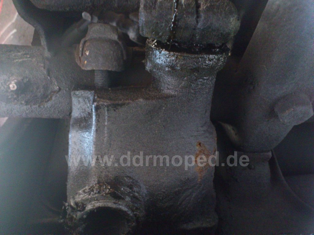

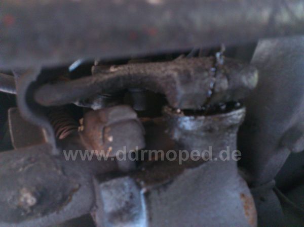

Es war Zeit für den TÜV:
Betriebsbremse 1. Achse ungleichmäßig (Grenzwert überschritten (um 5%))
Lenkstockhebel Spiel (siehe Foto der Arm der da am Lenkgetriebe sitzt - ich hoffe das stellt man mit der großen Mutter ein)
Abblendlicht recht Lichtquelle unsachgemäß montiert - Falsch !! nur verstellt
Kennzeichenleuchte ohne Funktion - Vorführeffekt ging von jetzt auf gleich nimmer - es lang am Kontaktstecker
Gefährdendes Fahrzeugteil hinten recht ... ein D Schild - und jetzt der Hit:
"nach der HU kannst du das wieder anbauen"
Nun außer dem Lenkspiel ist alles behoben - wer kann mir dabei helfen und sagen ob meine Vermutung richtig ist?

Geschrieben am: 15.04.2013, 18:08
der Arm

Geschrieben am: 15.04.2013, 18:09
die Mutter

Hallo Enno
Kannst du damit was anfangen . Ist zwar ein anderes Modell aber das Lenkgetriebe ist glaub nicht anders."Klick mich".
Mfg. Frank

Geschrieben am: 15.04.2013, 19:05
Hallo Frank, vielen Dank.
Ich hoffe es ist nur der Lenkhebel locker, sonst wird es wohl das Lenkgetriebe entschärft haben dry.gif cry.gif

Damit kann Enrico leider nichts anfangen. Die Lenkung am Mexicokäfer ist wie in den 60iger Jahren an den 1200 - 1500 aufgebaut.
Zum Glück habe ich dieses Problem nicht. Hatee auch gerade erst TÜV.
Grüße Gerald
Geschrieben am: 16.04.2013, 06:39
Glückwunsch thumbsup.gif ,
nun ich hab meinen Prüfer schon verärgert als ich sagte bitte am Drehstabdeckel hochnehmen nicht an der Aufnahme ... ab da hat er gesucht, und gefunden laugh.gif .
Werde jetzt den Lenkhebel erstmal kurz aufdrehen, ggf höher setzten (da ist eigentlich eine Nut auf der Steckachse) und ihn richtig fest ziehen. Danach werde ich die Lenkung nochmal einstellen, wobei die jetzt richtig gut ist. und Hoffen das der "freiweg" weg ist. Was mich wundert, heute morgen hatte er es wieder nicht, das kommt nur sporadisch...
Gerald hast du noch eine Idee?
