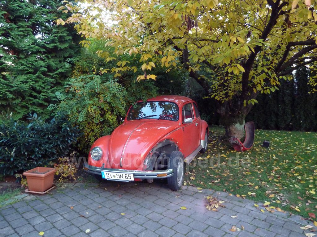

So heute nun Käfer zerlegt:
VW 1200 L - Klick
SR2 - Klick KR51/1K -Klick

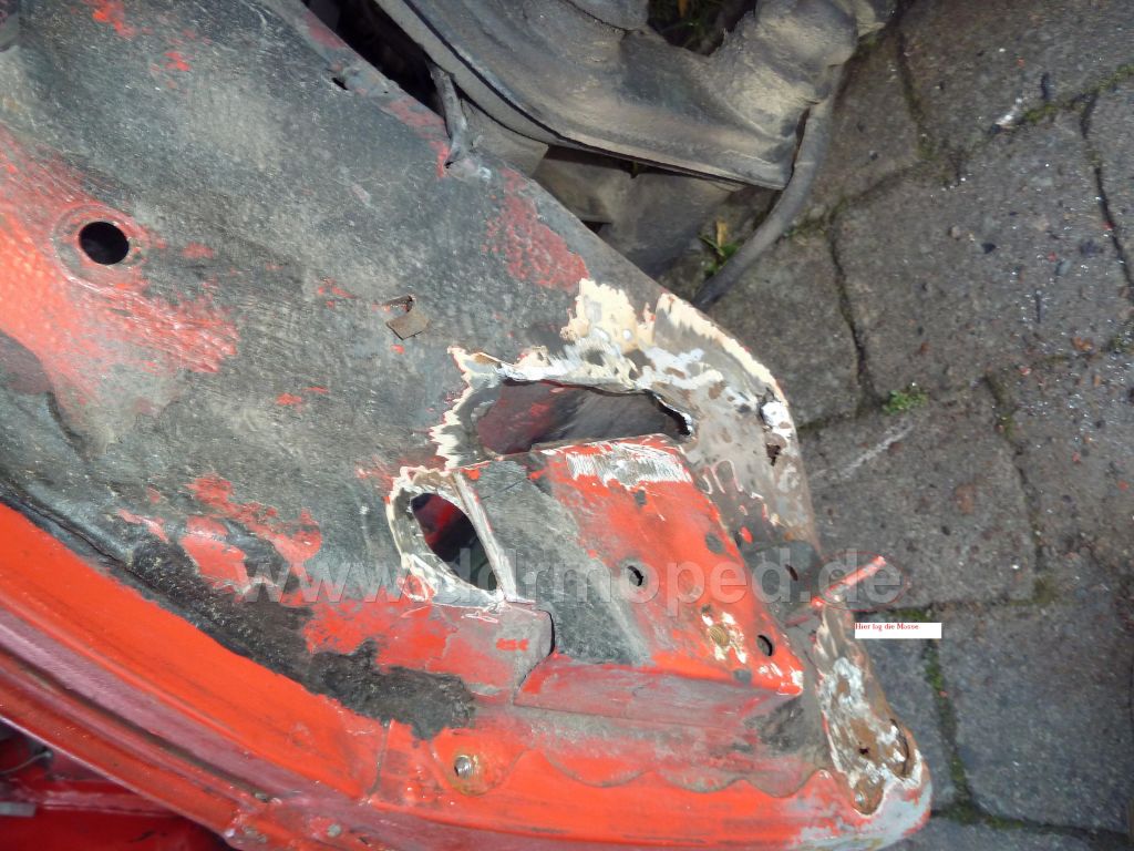

Vorgefühlt (für Tim der Punkt dort - hab ich die Masse gehabt (natürlich bei Blanken Metall).
VW 1200 L - Klick

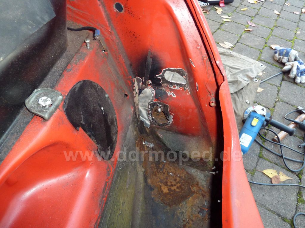

von Innen - .... mehr gefunden als gedacht
VW 1200 L - Klick

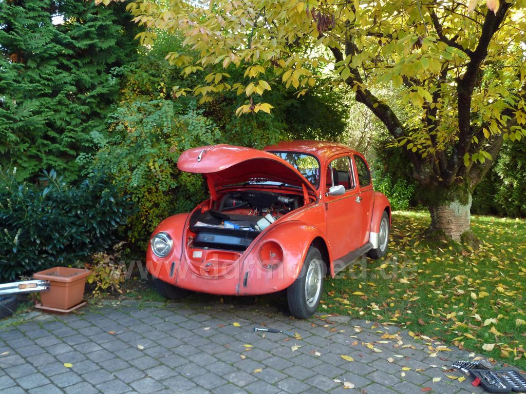

Und da ich nicht schweißen konnte erstmal zusammengesteckt und in die TG gefahren.
VW 1200 L - Klick

Also dein Massepunkt ist wahrlich nicht ideal gewählt, außerdem ist da noch Farbe dran. Wenn du die Möglichtkeit hast MAG zu nutzen, tu es. Dann kannst du das Blech passgenau einsetzen und mit einer Punktschweißnaht zubraten. Die Stelle muss ja doch etwas halten.

Die Farbe hab ich natürlich vorher noch abgemacht (geflext) morgen nochmal neu wink.gif .
Masse lege ich morgen dann mal ins große Loch - oder direkt an Batteriekleme Minus

Enrico-das willst duaber jetzt nicht wirklich mit Elektrode schweissen?????
Da haben selbst Meister probleme mit...
Ich bin echt gespannt wie es nachher aussieht.
Statt 3 kleinen Blechen würde ich alles Raussschneiden und komplett neu einpassen...

Hannes - das ist die Alternative:
Klick
Und das kann ich jetzt nicht.
Mal sehen wie ichs hinbekomme - alles raus trennen ist auch ne Idee - vermutlich sogar die Beste.
nur das eine ist Innen das andere Außen ...
