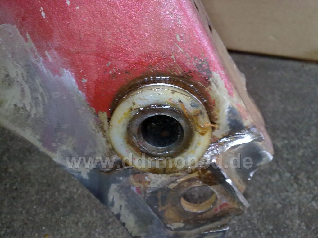

Anfang diesen Jahres hab ich dann mal ein paar neue Reifen raufgezogen. Danach wollte er aber nicht mehr anspringen. Da hab ich den Entschluß gefasst ihn zu zerlegen und neu aufzubauen. Innerhalb eines langen Abends war er dann komplett zerlegt. Dabei kam zum Vorschein das der Rahmen unten, wo der Ständer anschlägt völlig hinüber war. Also hab ich ein neues Teil eingesetzt und einschweißen lassen.

Zum Schweißen musste aber das Schwingenlager raus, was sich als sehr wiederspenstig heraustellte.
Hier nochmal ein Bild man sieht auch noch den Originallack und den, den meiner Mutters Sohn in seinem jugendlichen Leichtsinn dem Moped verpasst hat.

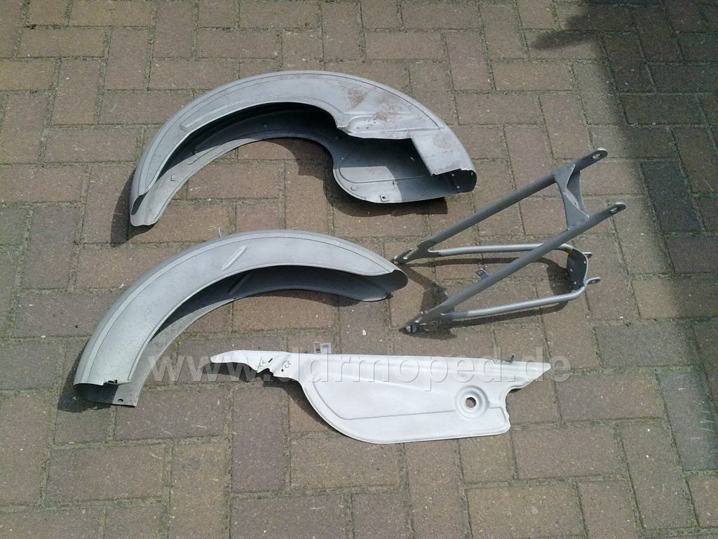

Die Kleinteile hab ich selber vom alten Lack befreit, die Großen hab ich Strahlen lassen.
Hier hab ich sie gerade vom Strahlen abgeholt

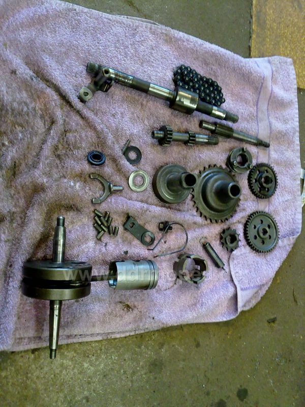

Den Motor hab ich auch komplett zerlegt, neue Lager, Kupplungsscheiben und Dichtungen rein, die Zündung eingestellt und dann hat er auf seinen Wiedereinbau gewartet.

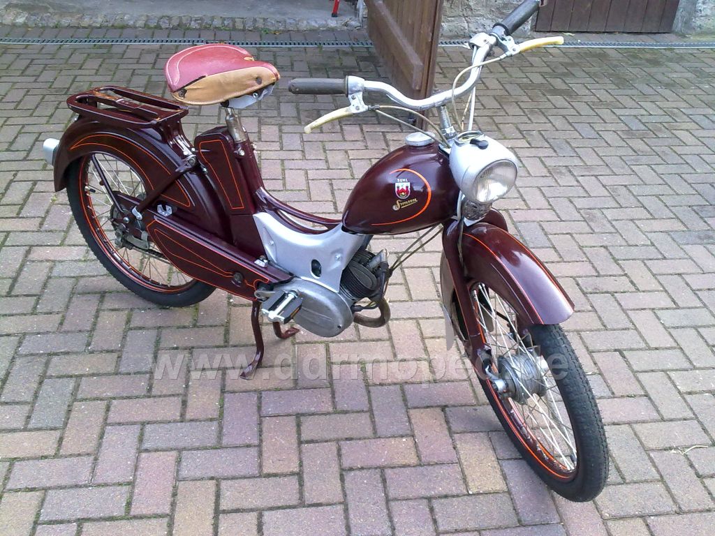

2 klitzekleine Dinge fallen mir auf:
Du bräuchtest eigentlich den kleinen Tachoantrieb und die alten Griffhebel ohne Überzieher.
Edit: und der Linierer hat den Tank bei der Arbeit falsch rum hingelegt laugh.gif wink.gif
Intressant ist auch, dass der Motor 59 noch die alte Schleppfeder vom Rollenkäfig drin hat. hmm.gif Schreibst Du uns mal die Nummer(n) _clap_1.gif

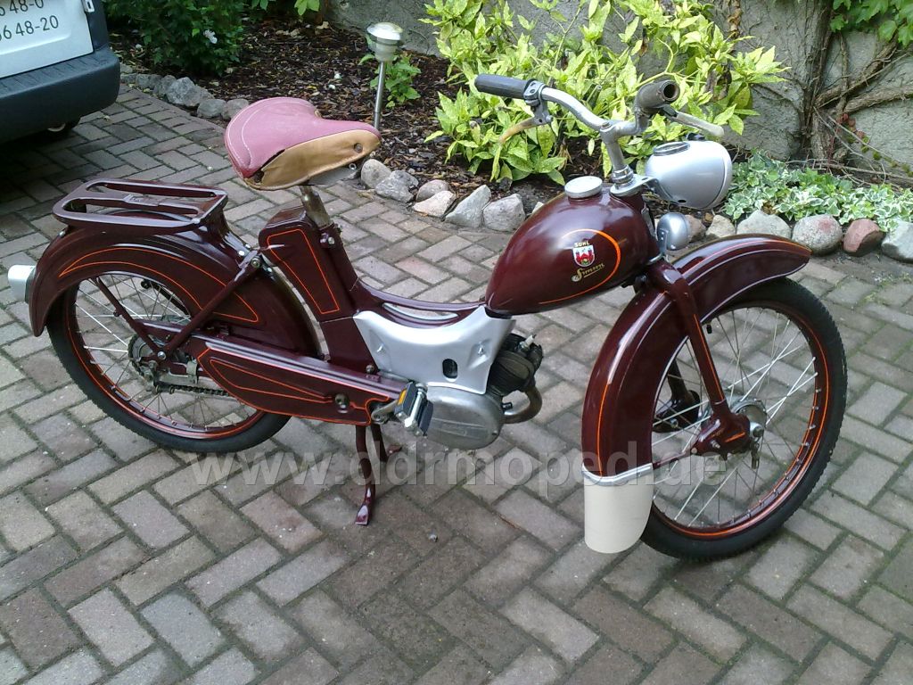

Hier endlich mal die versprochenen Bilder vom fast fertigen Essi
Stephan

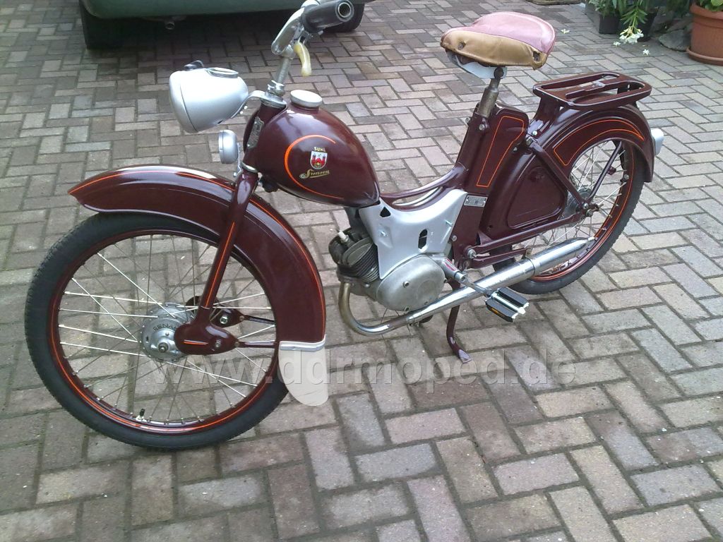

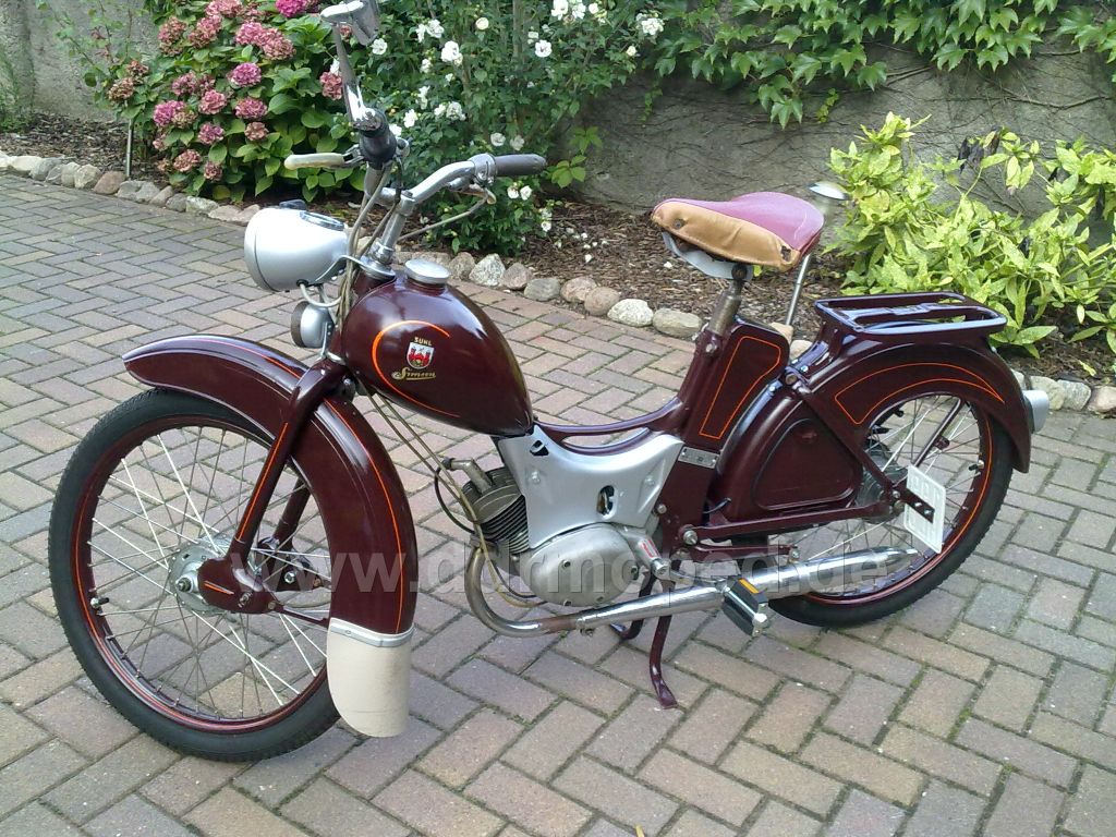

Und noch eins

Die Linien am Tank werde ich übernächste Woche ändern. Für irgendwas muss ja der Urlaub gut sein.
