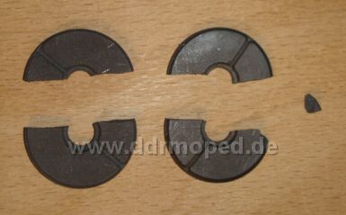

Achso noch was
Nachdem ich meine Tachowelle montiert hatte, musste ich feststellen, das der Tacho nicht funktioniert. Also hab ich ihn zerlegt und siehe da der Magnet war in vier Teile zerbrochen. Gibst dafür Ersatzteile oder vielleicht kann den jemand reparieren.
Grüße Stephan

Ich habe noch solche Magneten. Müsste sie vielleicht einmal neu aufmagnetisieren.

Und so sehen die Magneten nach dem Aufmagnetisieren aus, weep.gif wenn sich die Polschuhe des Magnetisiergerätes durch die Magnetkraft zusammenziehen können. Dieses muss also durch geeignete Beilagen verhindert werden.
