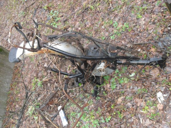

In der hintersten Ecke des Schrottplatzes, zwischen ein paar Sträuchern und kleineren Bäumen, von Laub bedeckt, fand ich das vom Rost bereits stark in Mitleidenschaft gezogene Fahrwerk einer S51:

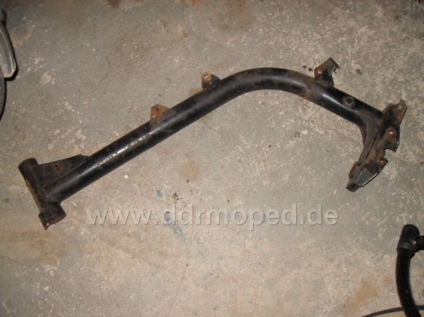

Die Gepäckträger hätte ich eigentlich auf dem Schrott lassen können, die sind kaum mehr rettbar. Ansonsten befindet sich alles in noch nicht zu argem Zustand. Da sind die 8€ Materialpreis doch recht sinnvoll investiert thumbsup.gif .
Die Demontage war knifflig wegen der festgerosteten Schrauben. Beispielsweise musste ich einen Schraubenkopf im Herzkasten regelrecht "sprengen", da die Kanten weggerostet waren laugh.gif ...der Modder, in welchem das Fahrwerk lag, befand sich übrigens auch noch KILOWEISE im Herzkasten blink.gif ...
Der Rahmen muss nur etwas entrostet, angeschliffen und mal frisch lackiert werden. Leider haben auch die Sitze der Lagerschalen schon Rost angestetzt, hoffentlich nur in dem Maße, dass die Lagerschalen noch fest sitzen. Ansonsten muss Lagerkleber helfen ph34r.gif ...

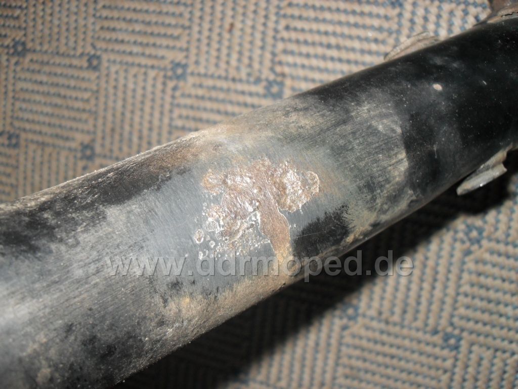

Bei Tageslicht betrachtet fiel mir insbesondere dieser Rostfraß(bis 0,7mm tief) auf, etwas unterhalb der Biegung des Hauptrohres.
Ganz ehrlich, auch wenn es nur eine kleine Stelle ist, es gibt mir zu denken...was sagt Ihr dazu(das Foto beschönigt es ziemlich):

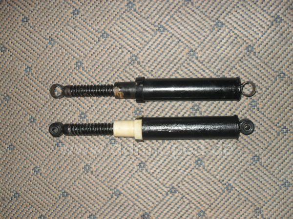

Als nächstes widmete ich mich den Federbeinen.
Nach Demontage der Federn die Ernüchterung: Nix Dämpfung...
Beim "Aufräumen"(ich räume immer im Keller auf, aber ordentlich wirds eigentlich nie wirklich rolleyes.gif ) fand ich zum Glück zwei sehr gute Dämpfer - deren Gummibuchsen völlig eingerissen waren.
Warum nicht Gutes mit Gutem kombinieren, also wurden die Buchsen der defekten Dämpfer im Schraubstock rausgepresst, alle Teile gereinigt, die guten Dämpfer frisch mit den 4 Schichten mattschwarz bepinselt und die neuen(alten) Buchsen mit Seifenwasser bzw. sehr dünnem Öl eingedrückt.
Fertiger und noch "ausgebuchster" Dämpfer:
