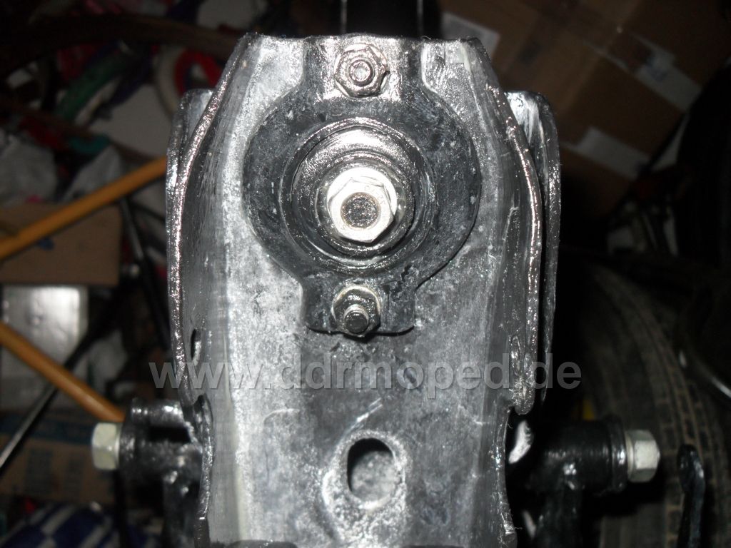

Ganz klar du hast die rechte Motorlagerhälfte oben gehabt diese gehört aber nach unten.
Übrigens ziehe ich die Mutter erst an wenn der Motor drin hängt und Verschraubt ist das verhindert Verspannungen in den Hälften.
Hast du die 2 Abdeckschalen zwischen Lagerschalen und Rahmen vergessen oder kann man die nur nicht mehr erkennern weil schwarz angetünscht?
Übrigens empfiehlt es sich beim Motor anziehen einen Abstandskeil zwischen Motorunterseite und Schalen zu legen.
Hat 2 gründe erster ist so liegt er nicht auf der Schloßschraube auf und zweiter ist der ganze Motor kommt weiter Richtung Herzkasten was die sehr oft auf halb acht hängenden Verbindungstücke Vergaser/Luftfilter stramm sitzen lässt.
So ists _clap_1.gif !
An die Sache mit der Schloßschraube habe ich nicht gedacht, Danke für den Hinweis Dirk!
Ja, die Schalen sind montiert, aber auch schwarz cool.gif ...
Das mit dem Keil ist auch ne gute Idee, wobei sich das 15kg-Motörchen auch ohne ganz gut "handhaben" lässt.
Aber paar Holzstücke finden sich bestimmt wink.gif .

Naja aber mit einer Hand den Motor anheben und mit der anderen die Schraube gegenhalten und mit der nicht vorhandenen dritten die Ratsche betätigen wird doch schwierig oder laugh.gif
Es reicht ihn soweit anzuheben wie es das Spiel der Löcher hergibt und in dieser Postion einfach festschrauben.
Danach die Schloßschraube anziehen(zuerst muss aber die Achse angezogen sein)und dann erst die Ständer- und Bremshebelfeder einhängen.

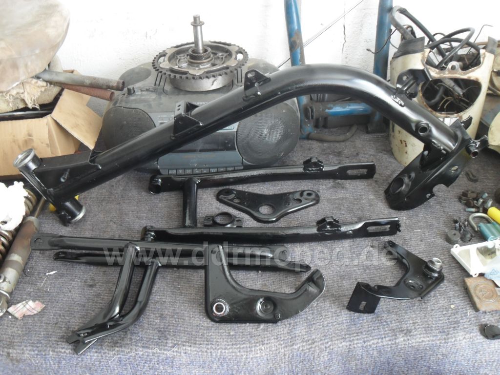

Irgendwann ertappte ich mich, wie ich begann den M53 zu zerlegen. Zu der Zeit besaß ich so gut wie keine Fahrwerksteile mehr...
...doch vor zwei, drei Monaten sah es dann so auf dem Garagentisch aus cool.gif :

Da alle Teile bereits überlackiert waren, konnte ich ohne schlechtes Gewissen schmirgeln, Korrosion wegdremeln und mit Phosphorsäure auch die letzte Pore entrosten.
Das Rahmenrohr wurde innen mit heißer Zitronensäure entrostet, mit Phosphorsäure und Kettenspray konserviert.
Es folgte Rostblocker und Nitro-Sprühlack, ist für eine gewisse Einwirkzeit auch benzinfest(vorher getestet).
Die Motorinnereien liegen bereit für die Montage...

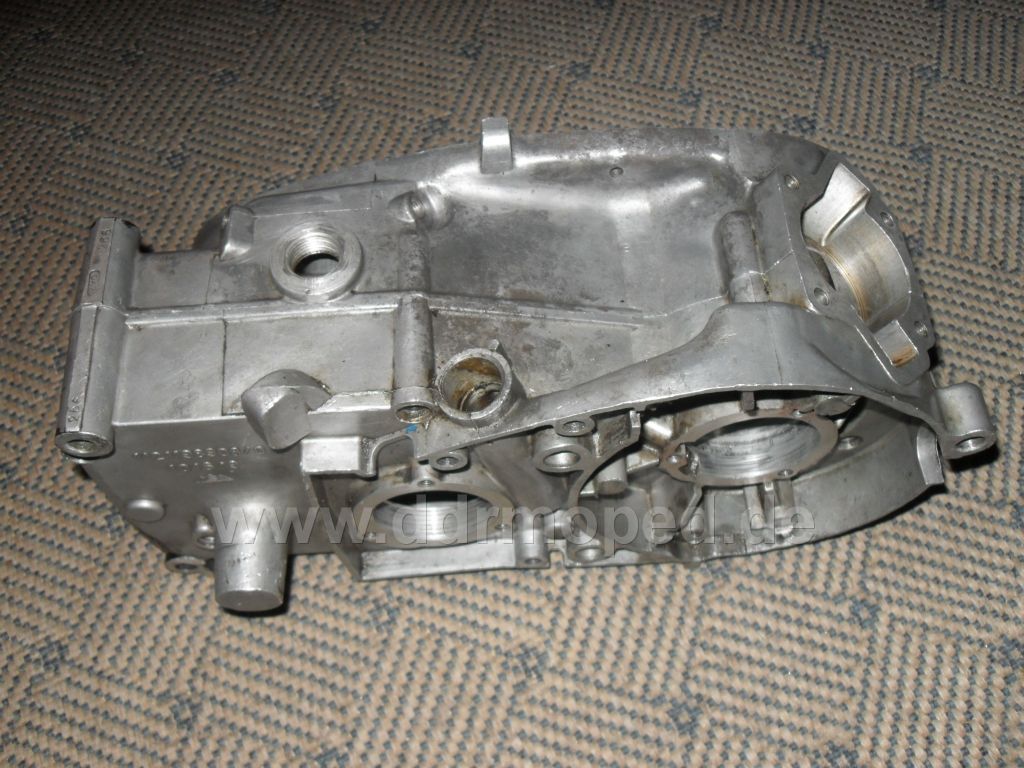

Wenn das Gehäuse dann mal gereinigt ist und ich durch Zufall Lust bekomme, den Motor zu montieren, ist ein großer Schritt getan der sicher auch für den weiteren Verlauf des Aufbaus motiviert.
Ich muss aber gestehen, ich werde die Montageanleitung brauchen. Zu lange ists her, seit ich einen solchen Motor beschraubt habe.

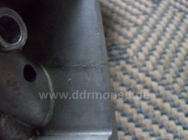

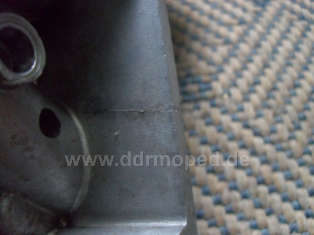

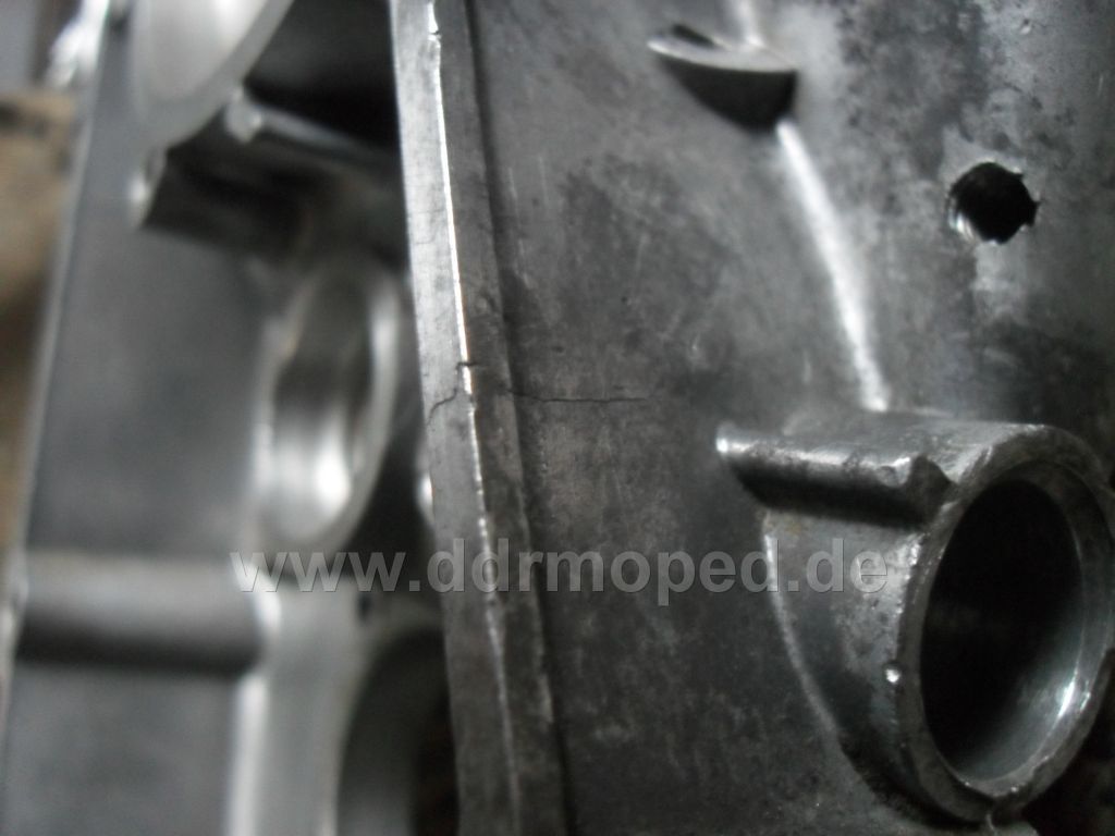

Nun hätte ich schon über einige optische Schäden, schlechte Lagersitze und ein, zwei nicht 100pro gute Gewinde hinweg gesehen, aber der Riss regt mich auf.
Wie kann das in dem Bereich passieren? Ein Gussfehler? Das Alu ist auf der Oberseite auch grau verfärbt und stellenweise porig, als sei dort eine Chemikalie raufgelaufen, die das Material verändert/gar versprödet hat _uhm.gif ?

Da keine Kommentare zum Gehäuse kamen, die mich hätten abhalten können es so zu verwenden, ist der Riss für mich jetzt ein schon immer dagewesener Gussfehler cool.gif und es wird so montiert.
Richtig so, was soll denn dort auch passieren!
