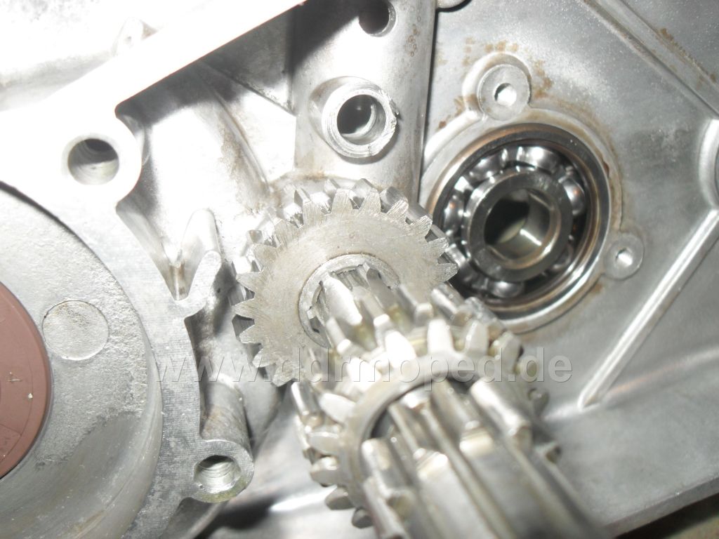

Alles fein mit Wärme & Kälte gemacht, sodass sich Lager und Wellen relativ zwangslos einsetzen ließen. Nachdem der Block zusammen war, die Ernüchterung:
EIN Gang(keine Ahnung, welcher das war) ließ sich einschalten, davor und danach jeweils Leerlauf, schwergängige, schleifende Abtriebswelle...

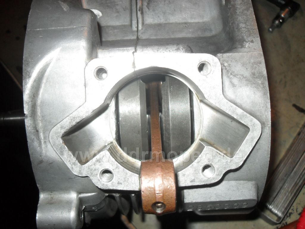

Dazu eine völlig außermittig laufende Kurbelwelle:

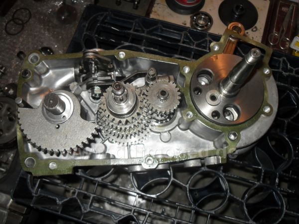

Bier aufgemacht, eine geraucht, Fachbücher und Google durchgeschaut und den Block nochmal getrennt.
Na, wer findet den Fehler tongue.gif ?

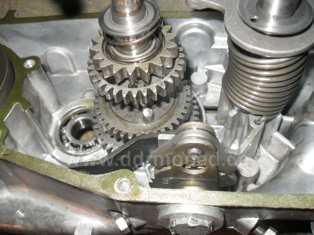

Mein Bedenken war, dass das limaseitige KW-Lager auf der Welle stecken bleibt und den nagelneuen Vitonring mit rauszieht. Dann hätte ich keine Vorrichtung gehabt, um das Lager ohne Beschädigung des Dichtringes oder der Ölleitscheibe abzuziehen.
Großes Glück gehabt, Lager und Dichtring blieben in der rechten Hälfte.
Der Sicherungsring des linken Lagers wurde rausgepopelt, die linke Hälfte warm gemacht, die KW per Gummihammer ein Stück versetzt und zwei 0,3er Ausgleichsscheiben eingelegt.
Jetzt passt der Abstand einigermaßen:

Außerdem nochmal ne Frage an die Experten, bezüglich des Festrades 3. Gang:
Bund zum Lager oder Bund zum Getriebe??
In den Reparaturanleitungen ists immer mit der glatten Seite zum Lager, also mit Bund zum Getriebe dargestellt, siehe mein Foto.

simson willi
Geschrieben am: 10.10.2012, 18:17
QUOTE (Flacheisenreiter @ 10.10.2012, 17:59)
2. Gang verkehtherum drinn??

So isses Willi.
Ich sollte nüchtern keine Motoren beschrauben ph34r.gif .
Kann bitte jemand noch was zum Festrad des 3. Ganges sagen? Man findet haufenweise Bilder, bei denen es so herum aufgesteckt ist, ab und an aber mal einen Kommentar, dass der Bund am Lagerinnenring sitzen muss damit es nicht schleift.

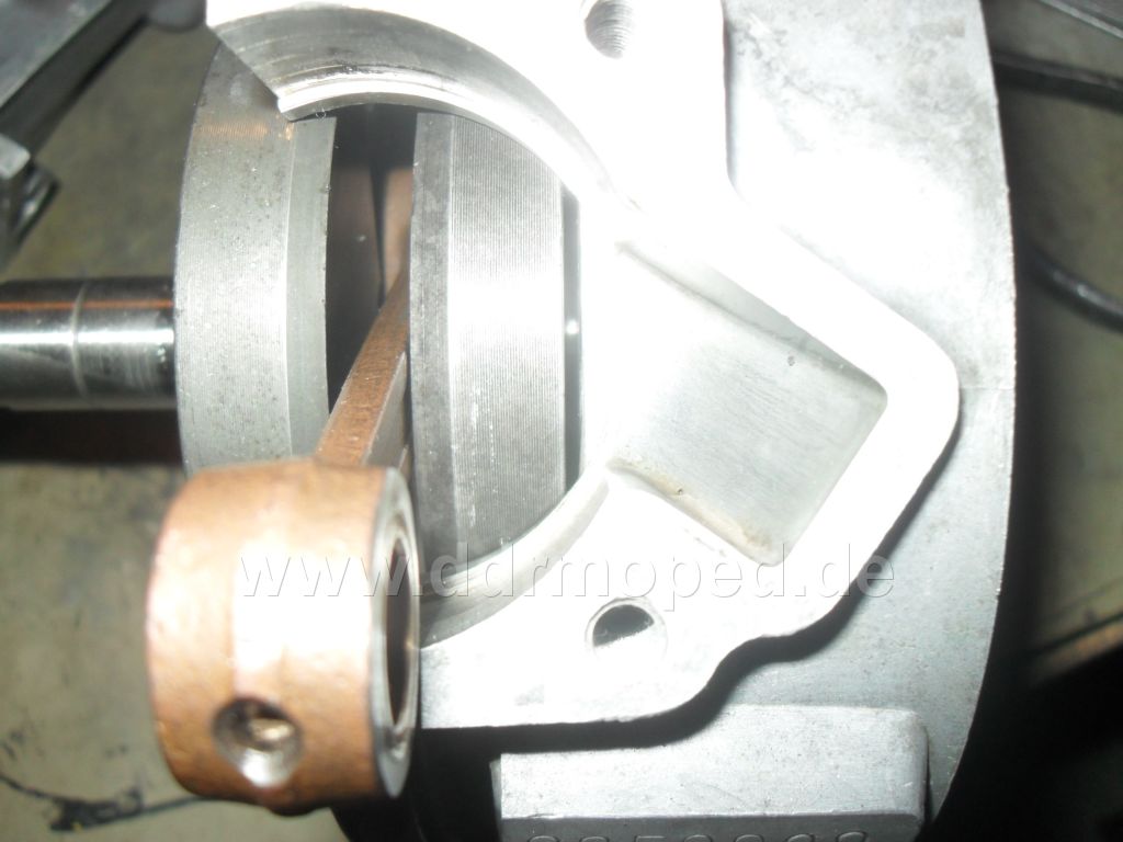

Hab mir die Antwort auf ne kleine Frage, die hier sicher einige mit Gewissheit hätten beantworten können, selbst gegeben und das Rädchen umgedreht.
Ich sehs ja ein, Schwalben, Essis und allgemein Originalfragen sind echt interessanter als so ein schrottiger Motor.
Nun, da steht der Block...es hat alles geklappt. Die Kurbelwelle sitzt schön mittig:

Geschrieben am: 12.10.2012, 11:38
Beiträge: 1338
Mitgliedsnummer.: 3659
Mitglied seit: 23.07.2010
Nach insgesamt 7mal dem selben Prozedere(Auf 80-100° erwärmen und um die Lagersitze klopfen) läuft die Welle jetzt leicht. Sogar an den Getriebewellen ließ sich noch etwas Freigängigkeit "rausholen", jetzt bin ich auch zufrieden.
