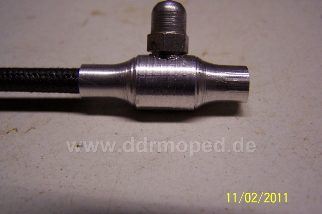

jeepi
Geschrieben am: 11.02.2011, 19:13
Beiträge: 10
Mitgliedsnummer.: 4107
Mitglied seit: 09.01.2011
Bowdenzüge habe ich auch von Kabel Schmidt, da ich auch nach längerer Suche keinen Ersatz für die Schmiernippel gefunden habe musste ich die Drehbank mal anwerfen.Ich bin mit meinem Resultat zufrieden.
Gruß Norbert
Mopedfuchs
Geschrieben am: 11.02.2011, 23:31
Administrator
Gruppe: Admin
Beiträge: 2330
Mitgliedsnummer.: 1
Mitglied seit: 16.02.2005
Die kleinen (eigentlichen) Schmiernippel bekommt man zum Glück noch zu kaufen.
euvs
Geschrieben am: 12.02.2011, 17:47
Beiträge: 874
Mitgliedsnummer.: 1601
Mitglied seit: 09.10.2008
...sehr schön, aber wenn Du schon ne Drehbank hast, warum drehst du sie dann nicht gleich aus Alu auf Maß?? BG. Eike.
