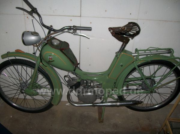

Geschrieben am: 22.07.2010, 19:58
Beiträge: 185
Mitgliedsnummer.: 3139
Mitglied seit: 24.02.2010
heute mal wieder ein neues Bild von meinem grünen Monster biggrin.gif tongue.gif .
Die Teilejagd ist fast geschaft,mir fehlt noch der richtige Lampenhalter und Sattel biggrin.gif .
Gruss Micha.
Geschrieben am: 22.07.2010, 21:12
Beiträge: 15651
Warum liegt die Luftpumpe am Gepäckträger? Und wo ist das Zündschloss? hmm.gif
Dein Werkzeugkasten ist falsch liniert und an deiner hinteren Schwinge (Schutzblech) fehlt diese ganz und gar. _uhm.gif hmm.gif
PS: Der Lenker, und der Ablendschalter sind nicht vom SR1 sondern vom SR2. Der Benzinhahn ist auch keiner vom SR1. Und dein Motor ist von einem SR2E. cool.gif Also geht deine Jagd nach Originaleilen doch noch etwas weiter. wink.gif
Jörg
essiquäler
Geschrieben am: 22.07.2010, 21:22
Beiträge: 2712
Mitgliedsnummer.: 1154
Mitglied seit: 06.03.2008
Jörg,
das ist aber noch nicht alles. Da sind noch viele Teile nicht die richtigen.
Grüße Gerald
