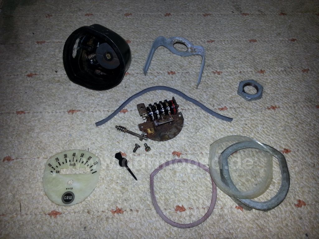

Heut wollte ich euch mal meine Bastel Ergebnisse vorstellen....
An meinem Tacho war der Chromring mehrmals gebrochen und das Ziffernblatt meiner Meinung nach sehr unansehnlich! mad.gif
Deshalb musste er auseinander;-)
Erstmal alles schön sauber gemacht und dabei festgestellt das eigentlich alles noch io war,
außer dem Chromring, die Glasscheibe und halt das Ziffernblatt.
Die ganzen Dichtungsringe aus Gummi hab ich liebevoll mit Silikonspay behandelt.
Gruß Andy!

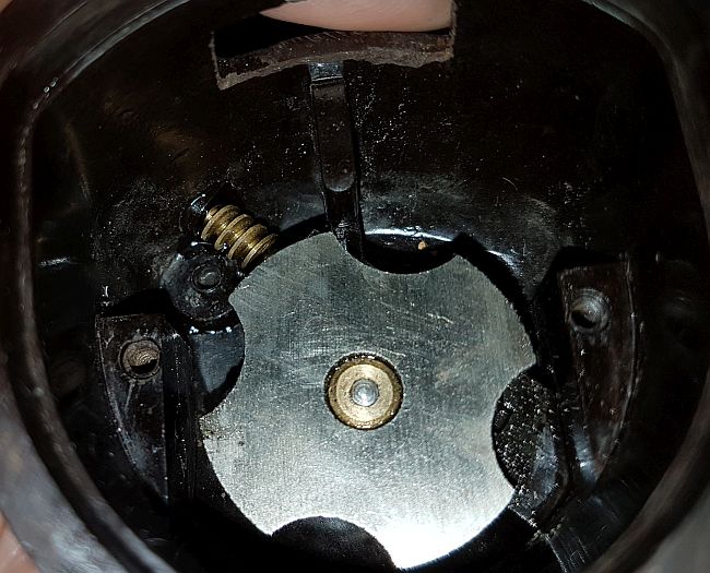

Alle Antriebsteile minimal gefettet und wieder montiert....
Man(n) nehme eine Alte kaputte Tachowelle und spannt das kleine Ende der Welle in den Akkuschrauber ...
Dann hab ich vom S51 den Tacho gemopst und einen von der Schwalbe ....
Beide Tachos mitn Schrauber auf Stufe1 vollgas, ca 15km/h
Beide Tachos mitn Schrauber auf Stufe2 vollgas, ca 50 km/h
Und dann hab ich das beim Wappentacho probiert und musste die Nadel nur minimal nach links verdreht wieder aufstecken! thumbsup.gif thumbsup.gif thumbsup.gif
Schnell noch ne neue Scheibe geschnitten, das Material hierzu hat der alte Pc Scanner spendiert.
Chromring drauf und fertig.
Um den Chromring fest zugekommen hab ich auch ne klasse Idee, Verrat ich aber net tongue.gif

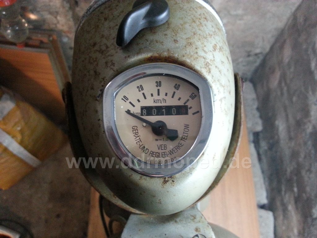

Geschrieben am: 31.03.2013, 22:47
Du weißt aber schon, dass du aus nem 80km/h-Tacho einen 60km/h-Tacho machen willst und das aber nicht funktioniert, oder?
essiquäler
Geschrieben am: 01.04.2013, 06:40
Beiträge: 2713
Mitgliedsnummer.: 1154
Mitglied seit: 06.03.2008
Tim du hast recht. Da müsste eine andere Feder rein für 60 km/h.
Grüße Gerald

Ich hab gestern Abend schon gemerkt dass ich das falsche Bild geladen habe, hat schon alles seine Richtigkeit!
Habe gleich mehrere auf einmal gemacht.
Und den 80km/h Tacho hab ich noch nicht wieder zusammen weil ich noch kein anständiges Zifferblatt habe
