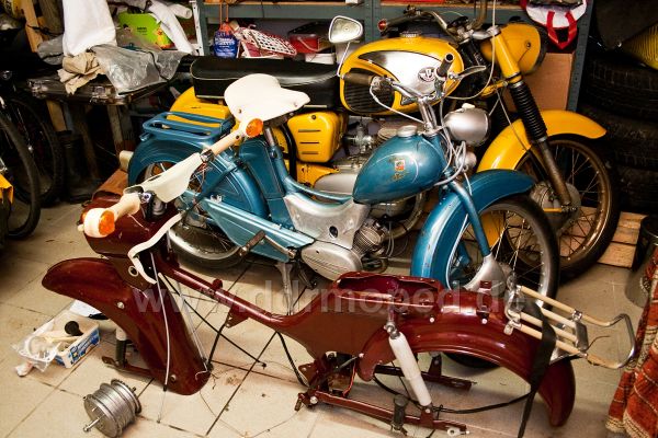

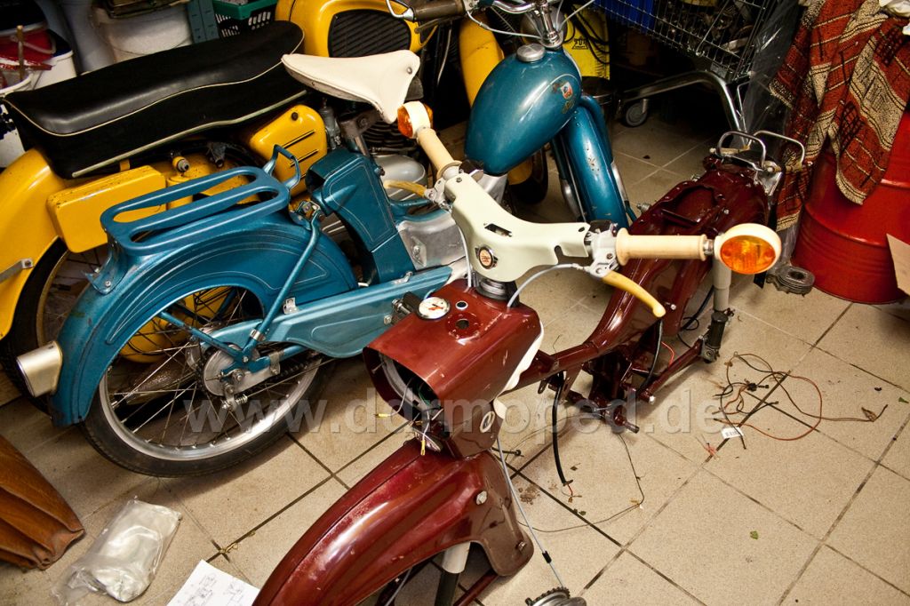

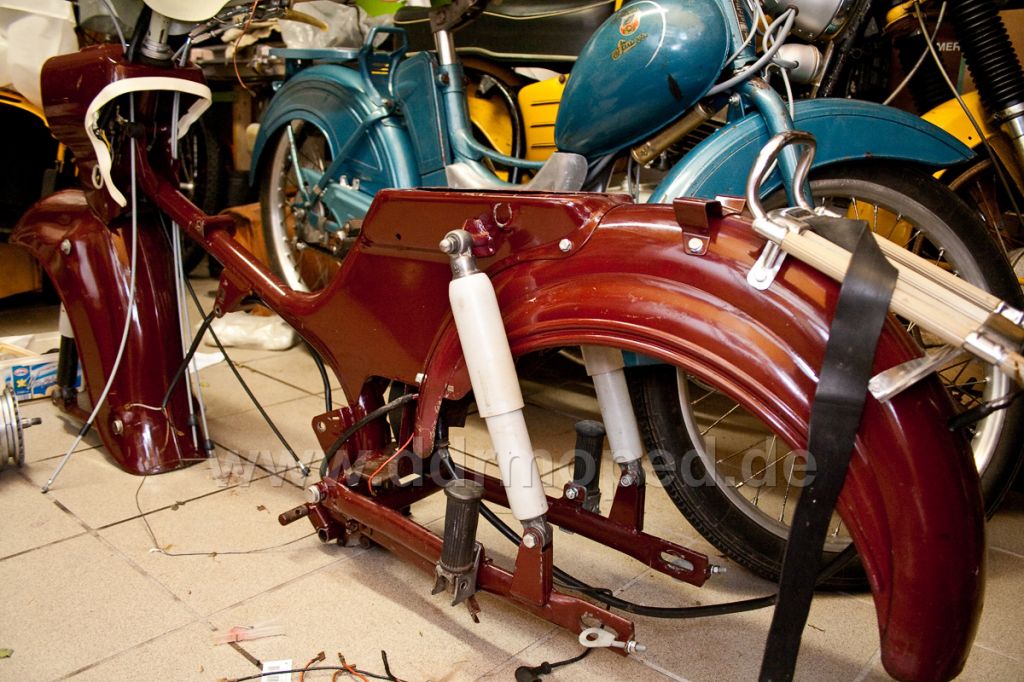

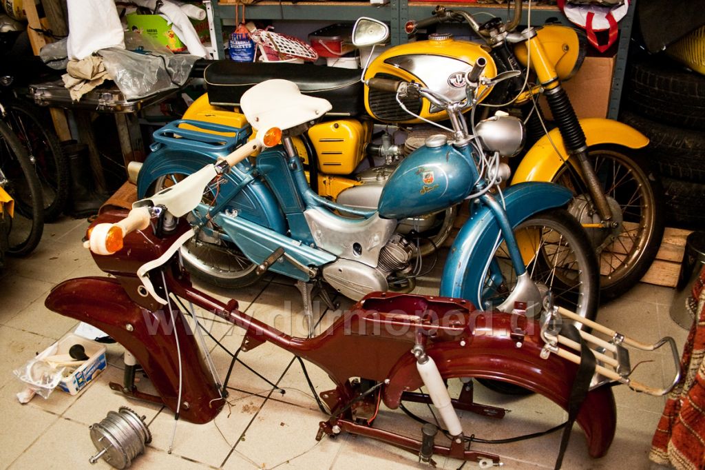

Hallo liebe Gemeinde!
Nachdem ich nun schon etwas an meinem Star rumgebaut habe ist die Zeit gekommen es hier Kund zu tun, da doch Fragen aufkommen.
Ersteinmal handelt es sich um den, der hier auch schon erwähnt wurde: https://www.ddrmoped.de/forum/index.php?showtopic=8826&hl=
Unten sind Bilder von dem jetztigen Zustand.
Da ich es sehr schätze das Alter den Dingen auch anzusehen, wurde der Star nicht neu lackiert und bekommt hauptsächlich auch die orginalen Teile.
Desweiteren entschuldige ich mich für die Unordnung in der Garage, ist eben etwas zu wenig Platz. smile.gif
