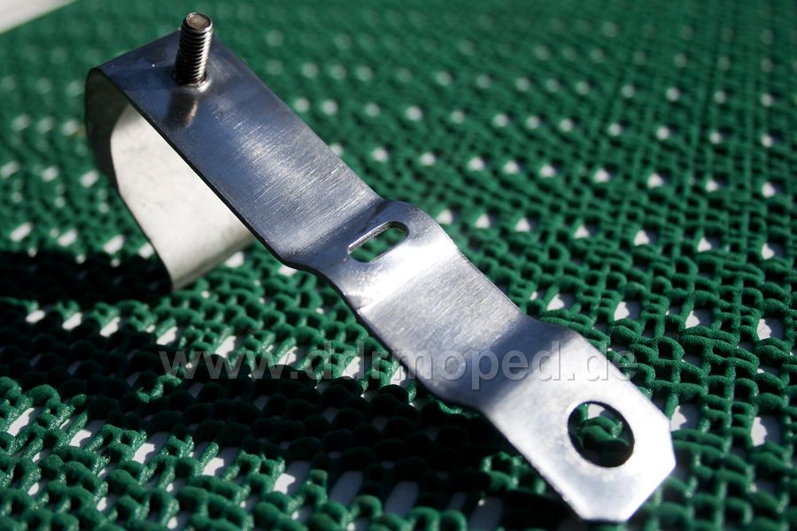

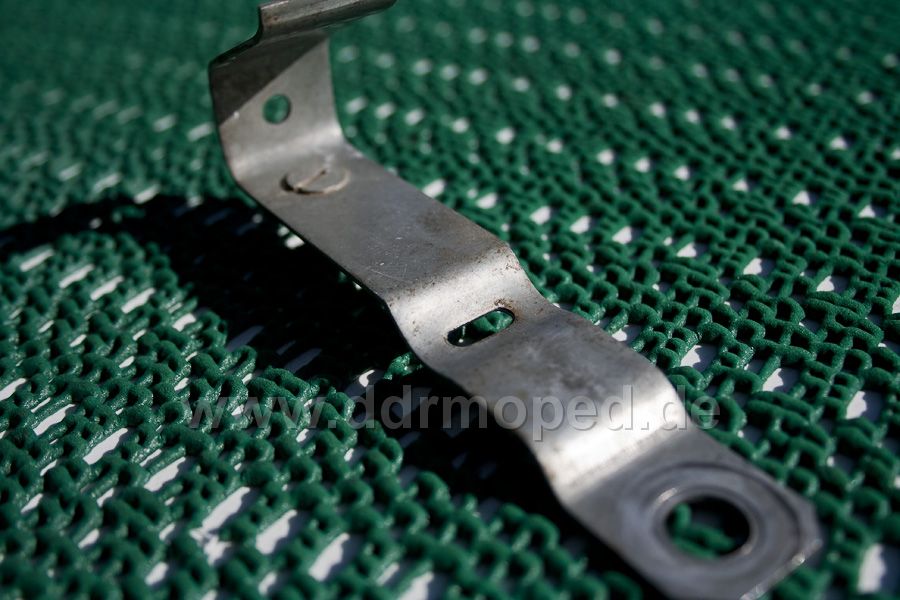

So heute wurde der Star fast fertig verkabelt und ein paar Teile mehr rangebaut. Unter anderem wurden die Halter der Seitenverkleidung mit Elsterglanz und Messingbürste "poliert". laugh.gif
Gruß,
Felix
Vorher:

Nach der Behandlung:

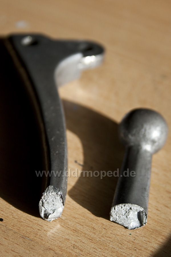

Eine Frage abseits von allem, nun gut es geht immer noch um Zweiräder nur mit etwas mehr ccm.
Kann man sowas schweißen (ist Alu) und kommt von ner Pannonia. Wenn ja, kann mir das jemand machen? In meiner nähren Umgebung macht das keine Schloßerei.
Antwort gerne auch per PM.

QUOTE (Felix @ 01.09.2010, 19:27)
Felix.
Schweißen ist da mit viel Aufwand verbunden, da es eine AlSi-KLegierung sein wird. Die lässt sich nicht so einfach schweißen. Mit Laserschweißen geht es auf jeden Fall, kostet aber auch knapp 100€.

Hallo Felix,
schick mir das ganze zu..... ich werde mich drum kümmern, ist aber nicht in 1 Woche gemacht.
Meld Dich mal per PM
Matze

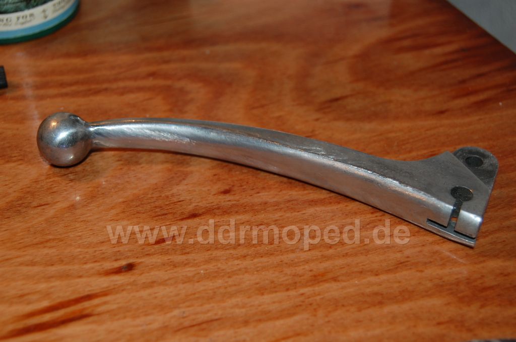

QUOTE (ddrschrauber @ 03.09.2010, 10:39)
Der Hebel ist fertig geschweißt, verschliffen und poliert....
@ Felix
der Hebel macht sich morgen mit dem Postauto auf den Weg zu Dir
Matze

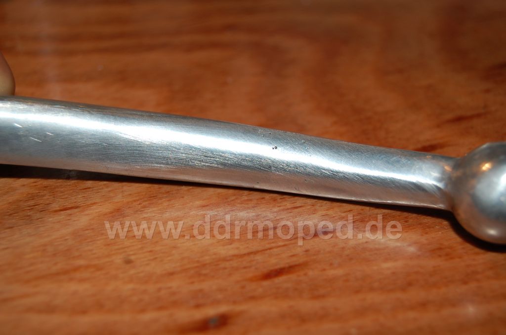

Beiträge: 4107
Geschrieben am: 24.09.2010, 20:34
