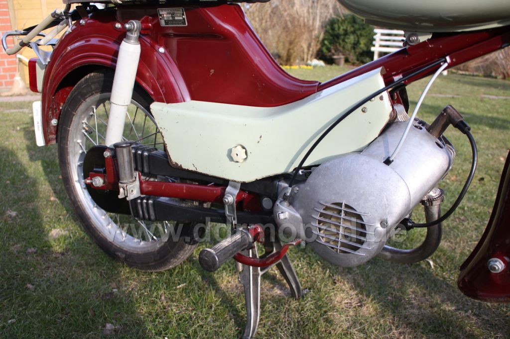

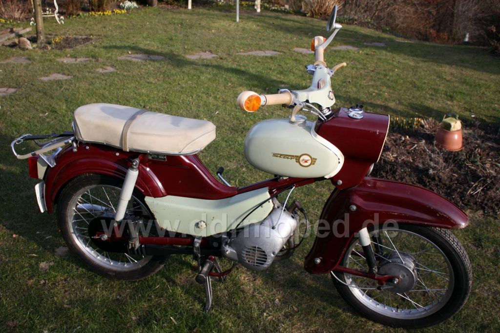

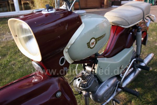

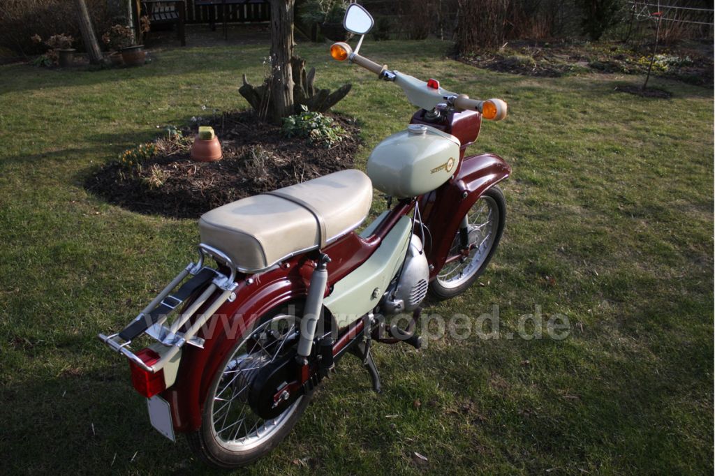

Da ich es liebe meine alten Themen wieder hochzuholen mache ich es hier auch einfach.
Es ist einige Zeit ins Land gegangen seit dem letzten Beitrag hier und nun ist mein Star soweit fertig und hat auch das erst Mal ein Kennzeichen bekommen.
In der Zwischenzeit habe ich auch meinen Führerschein gemacht... (A und B ) cool.gif
Somit möchte ich nun als erstes ein paar Bilder zeigen.
Aber natürlich habe ich noch ein Anliegen und zwar den Originalzustand wieder herzustellen. Somit an euch die Aufgabe, was muss geändert werden, damit alles zum Baujahr 68 passt (Rahmennummer: 30989**)? (wenn ich alles von beige nach schwarz ändern müsste könnt ihr das vergessen... tongue.gif )
Zum Beispiel würde ich gerne wissen welche Farbe die Stoßdämpfer haben müssen.
Ob ich ein Lüfterrad aus Alu oder Plaste brauche.
Und was in das Loch muss welches sich neben dem, bei mir noch nicht vorhanden, Sitzbankschloss befindet.
Desweiteren hätte ich gerne ein Bild dazu, wie der Auspuff mit der Schelle an diese Halterung vom Rahmen montiert wird. Gerne auch ein Bild welches den Verlauf dieser Halteung zeigt, da meine mal verbogen war, vllt muss ich die ja noch weiter biegen. Bei mir knallt der Ständer beim hochklappen immer gegen den Auspuff.
Achso ja, keine Angst ich habe nicht extra ein Loch ins hintere Schutzblech gebohrt um das Kennzeichen anzubringen, es ist dort sogar recht praktisch, da es zwei weitere Löcher überdeckt.
Und nun die Bilder:

Noch Eins

Geschrieben am: 08.03.2013, 17:09
Beiträge: 224
Mitgliedsnummer.: 1280
Mitglied seit: 21.05.2008
Nummer 3 insgesamt gibt's 7

Geschrieben am: 08.03.2013, 17:11
Beiträge: 224
das Vierte.

Geschrieben am: 08.03.2013, 17:12
Beiträge: 224
Und die 5
