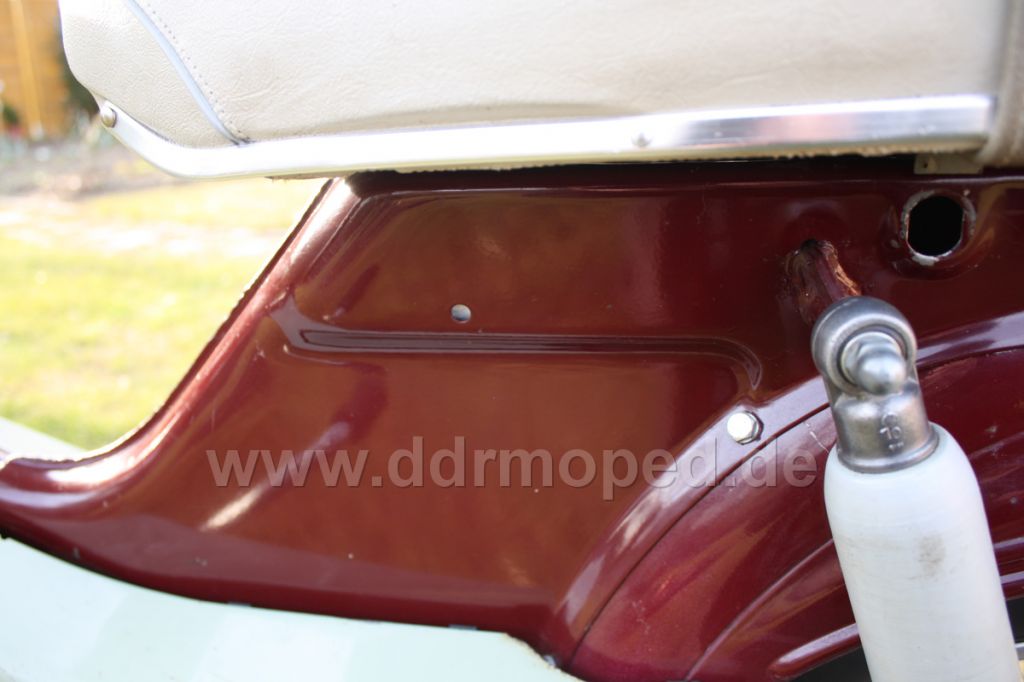

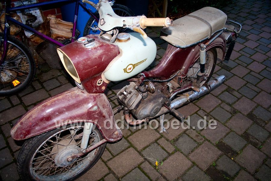

Ahja, und so kam der Vogel zu mir.
Jetzt seid ihr dran.

Wenn du das kleine Loch Links meinst, dort kommt so ein kleiner Plastestöpsel rein. Hat der Jörg da. Man kann es auch verwenden, um einen Aufbockgriff zu befestigen.
Felix
Geschrieben am: 08.03.2013, 17:33
Beiträge: 224
Mitgliedsnummer.: 1280
Mitglied seit: 21.05.2008
EDIT:
Soso, ein Plastestöpsel also, wie praktisch, aber den brauche ich dann noch. laugh.gif
Ich bocke das Gerät immer mit dem vorderen Griff von Gepäckträger auf.
Danke Dir für die Information!

Thorsten hat insofern Recht , als dass man da einen Aufbockgriff dranmachen könnte --- an den Star gehört er aber eigentlich nicht .

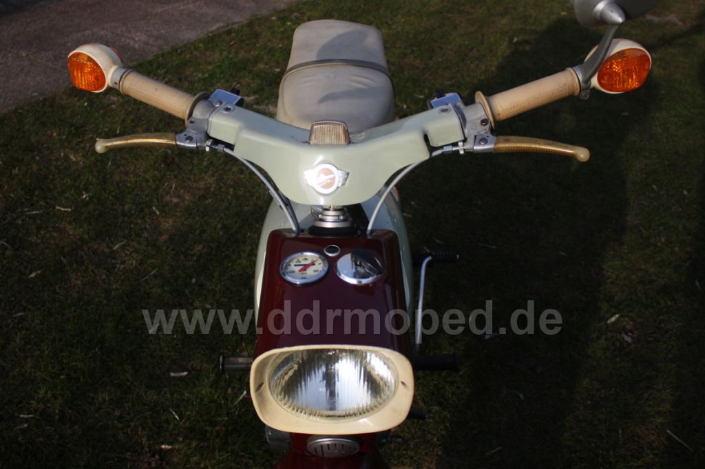

Schöner Star. Aus dem Vogel hast du ganz schön was gemacht.
Aber eine Frage hätte ich.
Hast du die Stoßdämpfer vertauscht? Sieht so aus, als ob von und hinten vertauscht sind.
Grüße Gerald
Sperberhaftes
Geschrieben am: 08.03.2013, 18:07
Beiträge: 615
Mitgliedsnummer.: 2376
Mitglied seit: 22.06.2009
Die reibungsgedämpften Federbeine haben doch vorn und hinten immer die gleiche Länge.
Nur die Federn sind bei Star und Schwalbe für Soziusbetrieb hinten stärker.
Allerdings sind die hinteren erst 74 zur Verwendung gekommen. Die vorderen sind passend.
Desweiteren hast du die falsche Luftführung dran. Doch Loch für den Kupplungszug sitzt bei dieser weiter vorn und darum geht dein Kupplungszug auch so steil abgeknickt hoch.
Die würde ich wechseln da das die Lebensdauer deines Seilzugs deutlich verlängern wird. wink.gif
Und dein Spiegel ist übrigens für ein MZ Motorrad gedacht. Habe ich bei Simson so bis jetzt nur in der Nullserie gesehen.

Na der Star ist ja wieder sehr schön geworden.
Stopfen kannst du von mir bekommen.
Stoßdämpfer haste vertauscht. Die grauen müssen nach Vorne bzw. brauchst du da ein paar wie hinten, mit schwarzer Hülse unten und grau oben.
Mit dem Problem am Auspuff muss ich mir mal die Bilder nochmal genau ansehen.
Gruß Jörg

Hallo!
Danke für die Antworten! Ui so ein feines Detail gibt es bei der Luftführung, dass wusste ich nicht, dann hätte ich gleich nach einer anderen ausschau gehalten.
Also habe ich es richtig verstanden, ich brauche die grau-schwarzen Stoßdämpfer!
Jörg da du meintest sie sind vertauscht, gab es das, dass vorne und hinten farblich verschiedene verbaut wurden?
(abgesehen davon, dass sie im Bezug auf des "original" Bild vertauscht sind)
Gibt es einen Hinweis auf den Dämpfern, ob die für hinten der vorne sind?
Ich mach Dir auch nochmal ein genaues Bild von der Auspuffhalterung! Aber erst morgen.
Ah, der Spiegel also auch. Mh, wie sieht denn der richtige aus? Wären das die Slusia-Spiegel? Finde den aber ganz schön den ich habe, wissen würde ich es trotzdem gerne.

Die hier verbaute Luftführung ist eine neuere Ausführung, welche speziell ab 1975 an der KR 51/1 verbaut wurde . Die Stossdämpfer sind hinten lediglich die neuere verstärkte Ausführung der reibungsgedämpften Federbeine drin . Das hat mit "Vorn-nach-Hinten-vertauscht" nix zu tun .
Vordere und hintere messen 31 cm . Vorn sind an Felix seinem Staribert noch die ältere Ausführung ab 1968 verbaute Ausführung . Sie unterscheiden sich in der Federdrahtstärke, den Hülsen und den entfallenen Auflagescheiben .

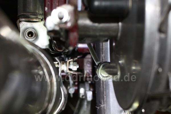

Desweiteren habe ich mal ein drei Bilder von der Auspuffhalterung gemacht! Wo ist der Fehler, abgesehen von den fünf Unterlegscheiben. Gehört die dichter zum Rad hin gebogen?

Ich belasse es doch bei zwei Bildern.
