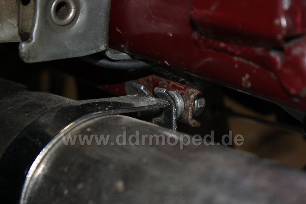

Ich nehme an, du hast die Schelle mit dem Gewindestück .
Die wird in die entsprechende Position gebracht, mit Federscheibe und Mutter verspannt . Der Gewindebolzen wird dann durch die Bohrung im Rahmenausleger gesteckt, mit Scheibe, Federring und Mutter gesichert .

Zur Schraube: Also ich habe so eine vorne drin, womit die Reibungsdämpfer des Vorderrades oben befestigt werden. Dort ist so eine drin, aber die andere ist so eine Moderne mit SW13, das ist auffällig. Keine Ahnung was da original drin ist, nur zwei unterschiedliche bestimmt nicht. smile.gif Das ist mir beim Dämpfer wechseln nur aufgefallen.
Ich habe die Schelle wie im Bild, ja, da ist ein Gewindestück dran.
Ich frage mich nur, ob ich den Rahmenausleger wieder in die richtige Position gebracht habe, unsprünglichwar der mal extrem nach außen verbogen. Die Frage stellt sich mir, da der Hauptständer gegen den Auspuff knallt und dort anliegt.

Das mit dem Hauptständer ist eine Macke der Vogelserie. Da war nie viel Luft. Der Ausleger sollte so sein, dass Außenkante Auspuff mit Außenkante Ständer übereinstimmt.
Geschrieben am: 09.03.2013, 18:10
Ja, original kommen oben durch den Kotflügel M 8X45 mit durchgehendem Gewinde .
Eigentlich sollte beim Abbocken der Ständer gegen die Schelle stossen .

Tim ein Frage dazu: Was heißt "Außenkante Ständer"? Meinst Du damit die im Bild dargestellte Kante 1 oder 2? Im Falle es ist überhaupt so genau zu bestimmen... biggrin.gif
Dann weiß ich ob ich den Ausleger wieder richtig hingebogen habe.
Stimmt, ich habe noch garnicht genau darauf geachtet wo der Sänder überhaupt gegenkommt. Wenn's die Schelle ist, dann muss das also so.
