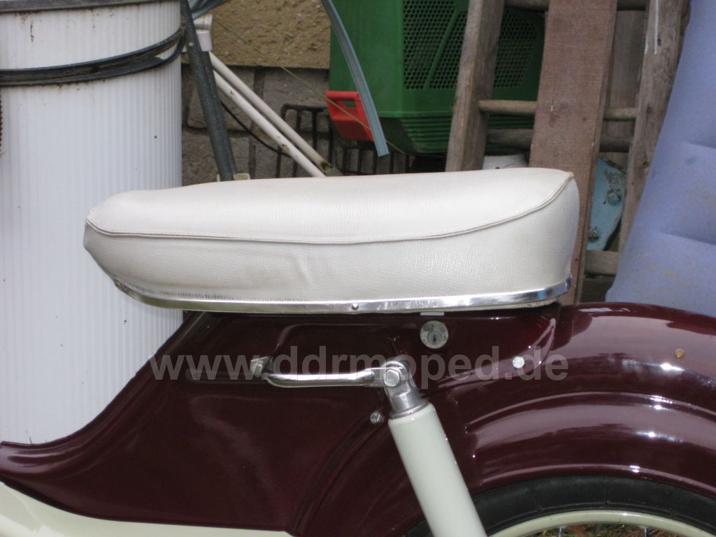

Gehört zwar jetzt nicht zum Star aber beim 64er und 65er Spatz schaut auch der Aufbockgriff seitlich anders aus, als an den späteren Modellen. Ist euch das auch schon aufgefallen?

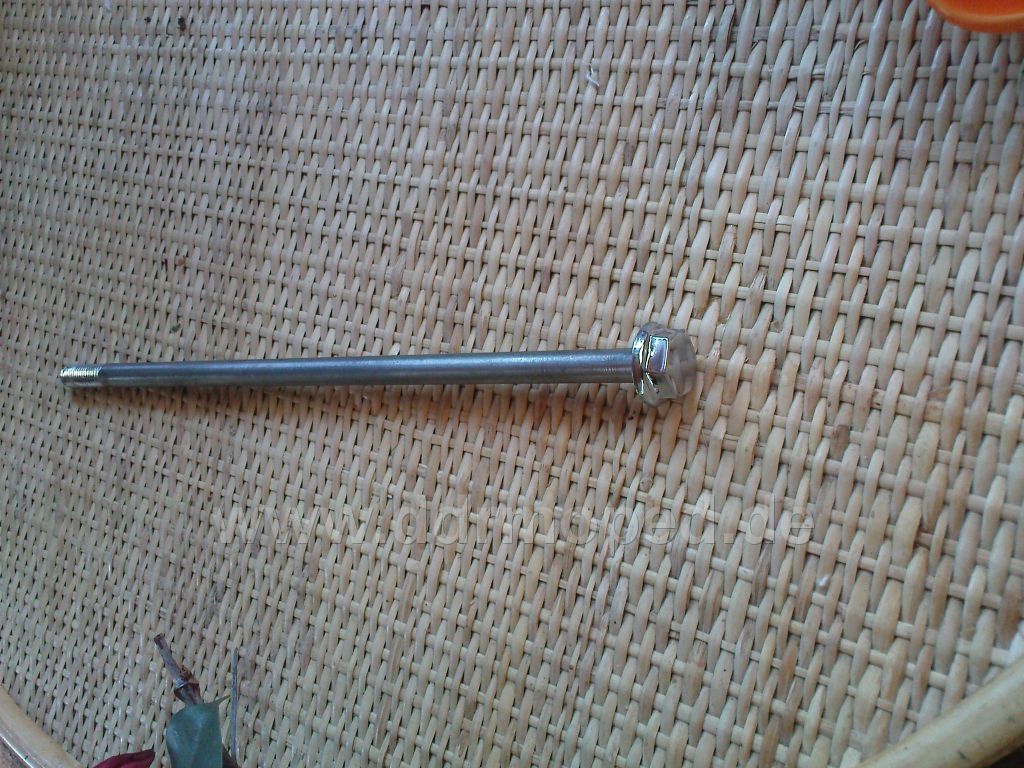

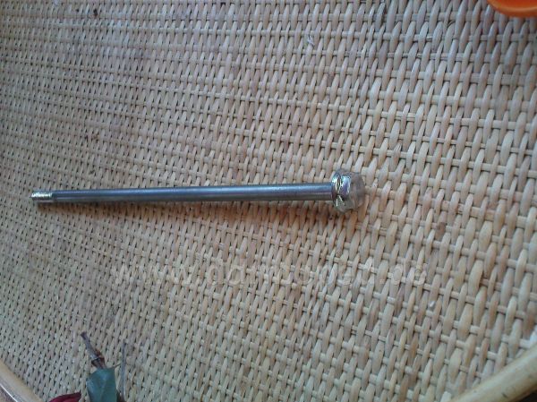

So, und hier noch das Foto:
Geschrieben am: 28.11.2010, 13:52

Ich hab mir mal verschiedene fahrzeuge hier im Forum genauer angeschaut und festgestellt, dass diese Schraube am Star nicht verchromt ist.
Am Spatz ist es durchaus denkbar das die Schraube verchromt war, da ja der Aufbockgriff damit befestigt ist.

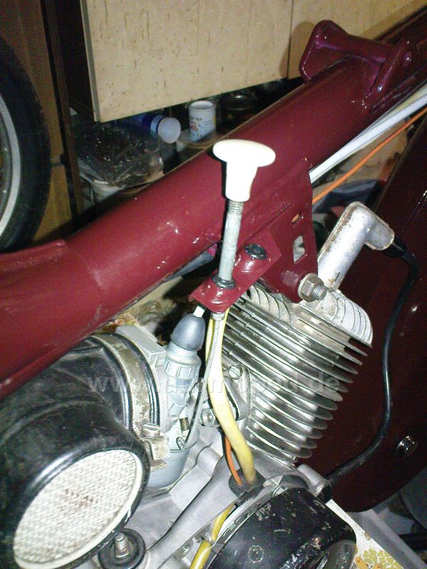

Geschrieben am: 29.12.2010, 19:45
Beiträge: 5647

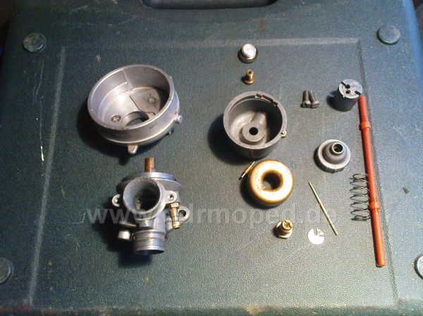

Ich habe am Star schon ein wenig weitergebaut, das Problem ist nur, meine Kamera hat den Geist aufgegeben. Aber damit ihr mir glaubt, dass noch was wurde, hier ein paar "Fotos" mit Handykamera gemacht. Entschuldigt die Qualität.
Thorsten
Vergaser zerlegt und gereinigt

Foto war falsch, hier das richtige Foto.
Motor eingehängt und Vergaser dran gebaut.
