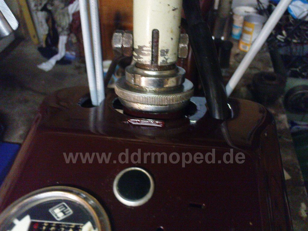

Lampenmaske eingehängt. Dazu dient der Schlitz in der Nähe des Lenkkopfes. Am 64er gibt es übrigens die Gummimuffe zwischen Lenkkopf und Lampenmaske noch nicht.
Der schmale Lenker wurde angebaut.

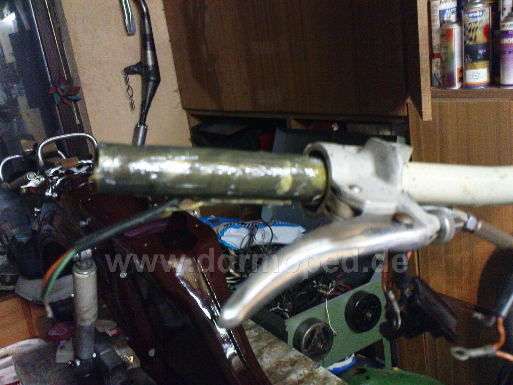

Da ich leider nicht mehr alle alten Bowdenzüge verwenden konnte, habe ich einen Satz neue verbaut. Bei Gelegenheit würde ich aber noch einmal "rückbauen".
Auf den Lenker wurden die Armaturen mit den kurzen Aluhebeln gesteckt. Man beachte die gut gefettete Gasgriffseite wink.gif

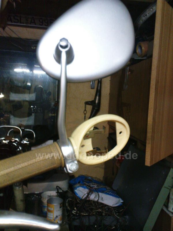

Hier der renovierte Slusia-Spiegel (der alte bestand nur noch aus Rostnarben) und erstmals kamen die noch nie verbauten DDR-Ochsenaugenblinker ihrer Bestimmung zu.

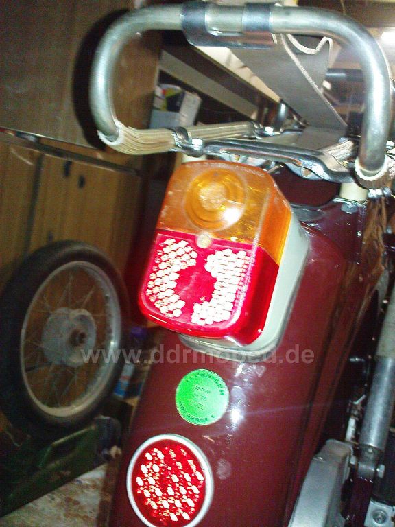

Rücklicht und Gepäckträger sind inzwischen auch dran, sogar die technische Überprüfung ist belegt (passt das Grün überhaupt zum Baujahr _uhm.gif ?

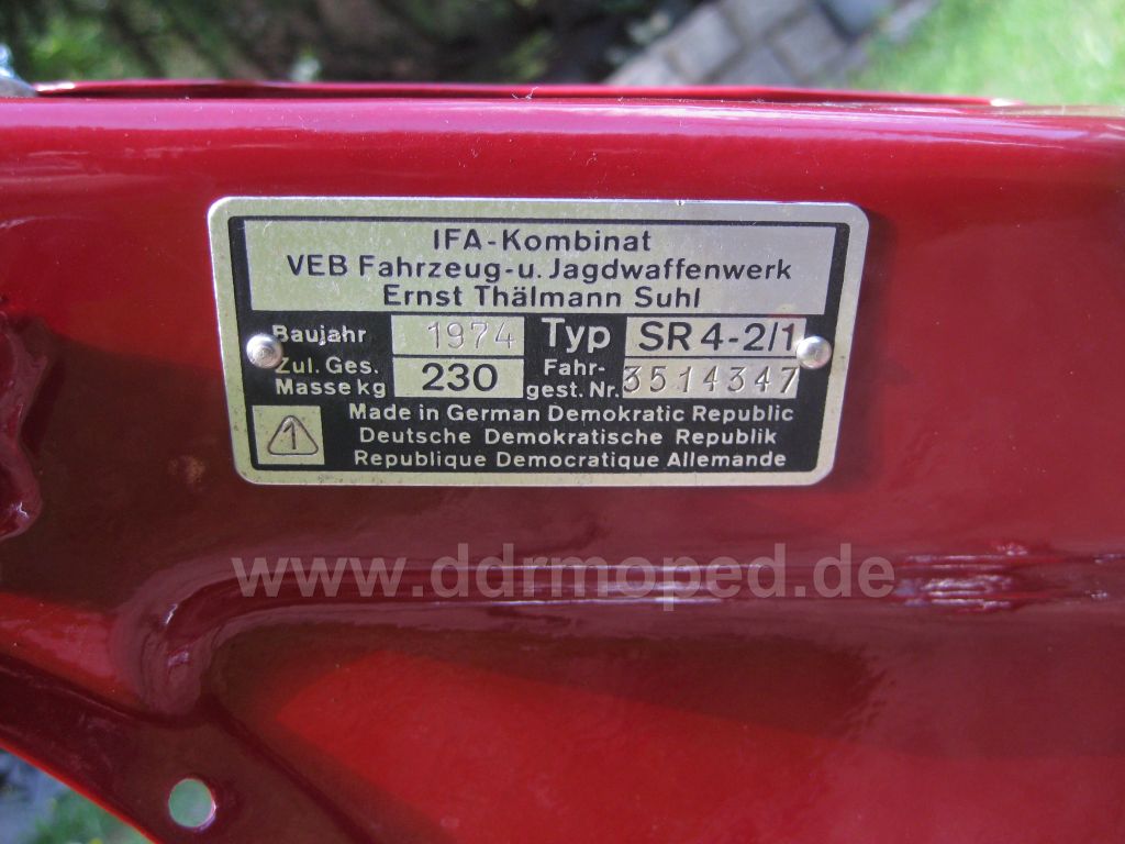

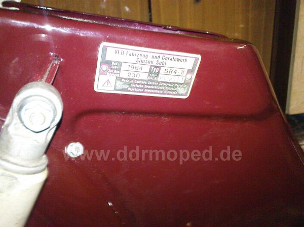

Das Typenschild wurde mittels Kerbnägeln befestigt. Leider hat es noch einen lila Schimmer von der Farbe, die der Vorgänger recht planlos über den Vogel versprüht hatte. Mit Verdünnung trau ich mich nicht ran, werde es mal mit einem schwachen Scheuermittel versuchen.

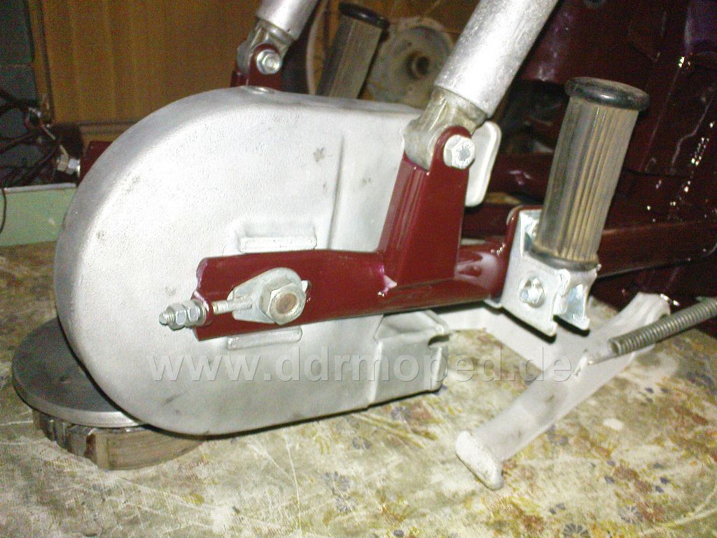

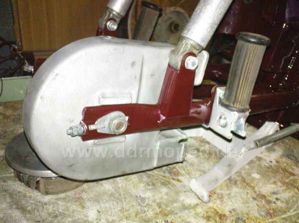

Und dann wollte ich mal sehen, wie denn ein Alukettenkasten an dem Fahrzeug aussieht ...

Geschrieben am: 29.12.2010, 20:15

Geschrieben am: 29.12.2010, 20:56
Ich habe das Typenschild auch mit etwas Nitroglyc..., ähm, Nitroverdünnung gereinigt . Mt durchschlagendem Erfolg ! wink.gif laugh.gif
