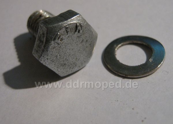

Ja ein Stahlschraube kommt in den Alukasten.
Hallo Leute,
bei meinem originalen war da aber keine Federscheibe drunter, sondern eine Fächer- oder Zahnscheibe!!! Schraube war auch nicht ESKA sondern verchromte FIN!
Cloyd

Wenn es schon um mikroskopische Details geht, dann richtig!
Sechskantschraube M6x10, TGL 0-933
Federscheibe A 6, TGL 0-137
Foto:eine der beiden Schrauben meiner 64er KR51. wink.gif
mfg Toni
1964 Spatz, rot, patiniert
Mopedtobias

Ja so muss das aussehen. Ich habe anstatt der Federscheibe eine Aluminium Unterlegscheibe verwendet, weil ich schon an zwei Kettenkästen diese Scheiben vorgefunden habe. Unter den Köpfen der Schrauben für den Kupplungsseitendeckel sind auch Alu Scheiben verbaut.
Gruß Markus
Gruß Markus

Das sind aber ALU-Dichtringe 6X10 .

Danke, solche Schrauben habe ich. Muss sie nur kürzen.

Die Betonung liegt hier auf Dichtringe keine Unterlegscheiben!
An meinen Alukettenkästen sind normale ESKA Schrauben mit ESKA Schriftzug drin. Also auch nich verchromt. Gab es wohl auch verschiedene Ausführungen. hmm.gif
