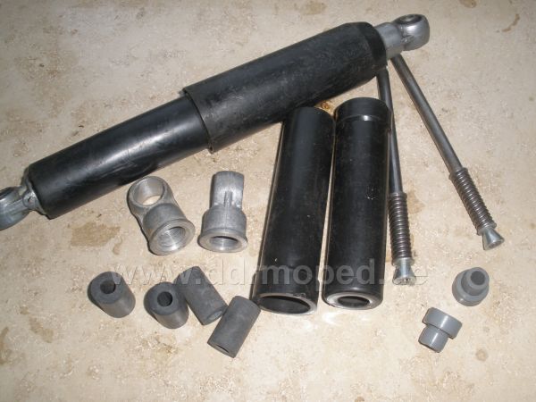

Heute habe ich die in der Bucht ersteigerten Ersatzteile für meine reibungsgedämpften Federbeine + gut erhalteenem einzelnen Federbein bekommen. Mal sehen, was das Rohr kosten wird.
Thorsten

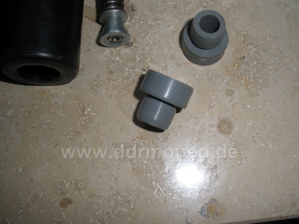

Und hier die Einpressbuchse aus der Nähe. Ich hoffe, man kann sie auch einkleben. Hat jemand eine Idee, womit?

Industriesekundenkleber!
Schwanheimer oder wie das heißt ist das sehr gut!

Alex jetzt übertreib mal nicht. Er kann froh sein, die Teile überhaupt bekommen zu haben. smile.gif
Geschrieben am: 15.01.2011, 12:19
Das war nur 'ne Frage . wink.gif Reibsegmente sind verschleisstechnisch die am stärksten betroffenen Teile . Neben neuen Gleitrohren sind gerade die Reibsegmente besonders wichtig für eine "reibungslose" Funktion der Dämpfer . Das darf man wohl nicht vergessen . dry.gif

Nein, die waren nicht dabei. Hab ich aber da.
