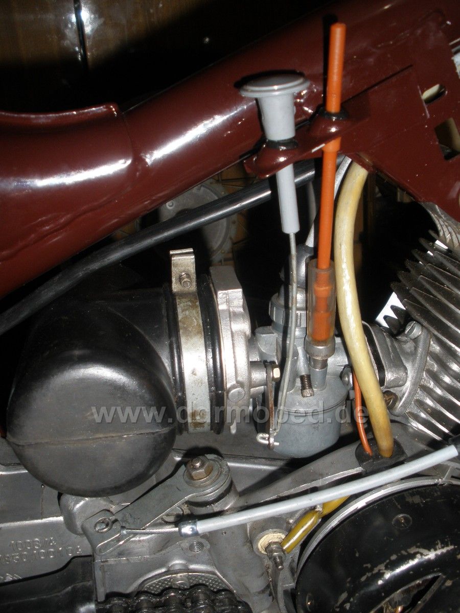

Irgendwie komme ich nicht richtig weiter. Aber zwei Fotos kann ich euch trotzdem zeigen. Der nun eingebaute Vergaser mit "installiertem" Tupfer und Starterzug (hier muss ich nur noch einen Splint oder kleinen Ring in die untere Öse einsetzen, damit diese nicht raus rutscht.). Aber die Betätigung funzt schon mal leichtgängig.

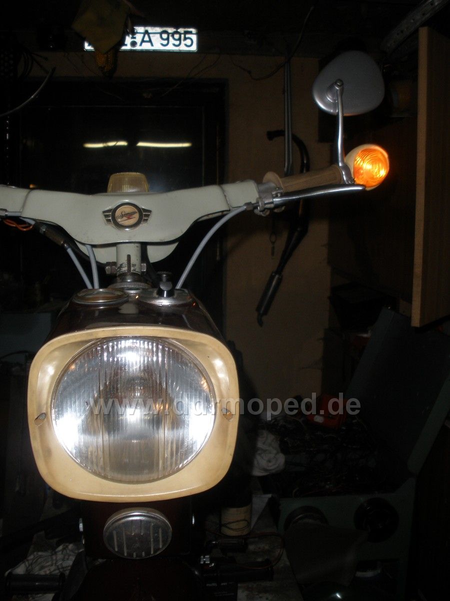

Auch die Elektrik ist inzwischen angeschlossen. Sogar die Blinker blinken laugh.gif
Thorsten

Sieht ja alles schon ganz gut aus, Thorsten. Ich habe die Luftklappenbetätigung mit einer kleinen Sicherheitsnadel gesichert. Wäre interessant zu wissen wie das original gelöst war. Vieleicht mit einem Schlüsselring? Du benötigst noch die alte Version der Luftklappenbetätigung mit aufgeschraubtem Knopf.

Wenn man den den Draht von hinten nach vorne durch die Öse durchschiebt , sollte das doch durch die Eigenspannung des Drahtes (von Knopf aus ) nicht mehr wegkönnen ...? hmm.gif
Da hast du recht. Aber mir ist beim Neubiegen der Öse diese abgebrochen weep.gif
Hat vllt. jemand sowas im Austausch da???
Thorsten
Vielleicht werde ich einfach aus nem passenden Draht eine neue Öse biegen und das Stück anschweißen lassen. Ich dachte ja nicht, dass auch dieses Teil so baujahrsspezifisch ist.

Die alten Betätigungen sind selten zu finden. Wenn du ja sogar eine hast, dann ist das die halbe Miete. Aus Schweißdraht eine Öse gebogen , angeheftet und schon kann baujahreskonform kaltgestartet werden. tongue.gif
