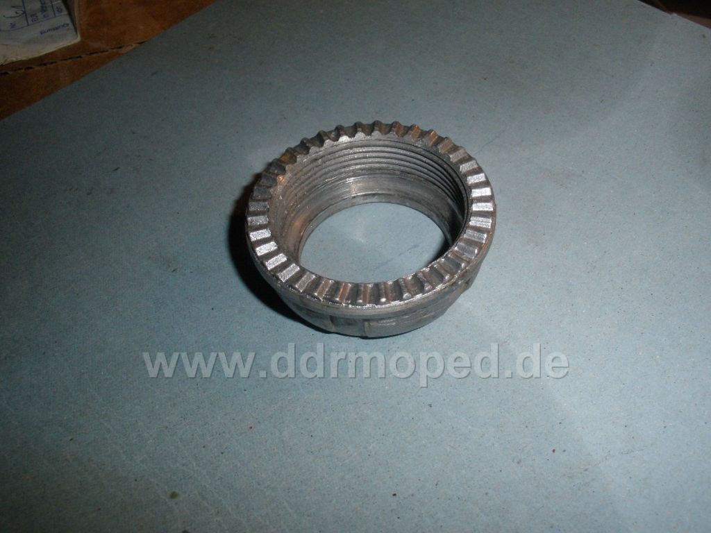

Wir hatten doch mal das Thema Krümmermutter am 64er. Ich habe gestern in Riesa eine niegelnagelneue Alu-Krümmermutter für 1,- Euro ergattert. Ich stelle morgen mal ein Foto rein. Die Mutter kommt nun auch noch an den Star.

Ich wiederhole es: Alu auf Alu?!?

Wenns denn so war? Ich werde auch keine 1000e Kilometer fahren. Wollte den Star aber möglichst original.

Hm hmm.gif , ich kann mir einfach nicht vorstellen, dass die Ingenieure so unwissend gewesen sein sollen.

Ich habe in einer meiner Teilekisten auch so eine Alu-Krümmermutter rumliegen, die passt. Es gab sie also irgendwann mal irgendwie irgendwo.
Ich kann allerdings auch nicht ausschließen, dass die vielleicht von einem anderen Fahrzeughersteller bzw. Fahrzeugtyp stammen könnte.

Für Alu auf Alu spräche, dass ein Überdrehen des Gewindes am Zylinder nicht so schnell passieren würde, dagegen: die schnellere Abnutzung der "Ansetzstellen" für den Hakenschlüssel und das schon genannte Festgammeln (?) der Krümmermutter.

Alu auf Alu "frisst" , es ist dann eigentlich nur eine Frage der Zeit , wann das Gewinde ganz kaputt ist .
Das kommt noch nichtmal vom "zu fest anknallen" , die Werkstoffkombination bringt das leider automatisch mit sich .

Und trotzdem zeig ich sie hier einmal:

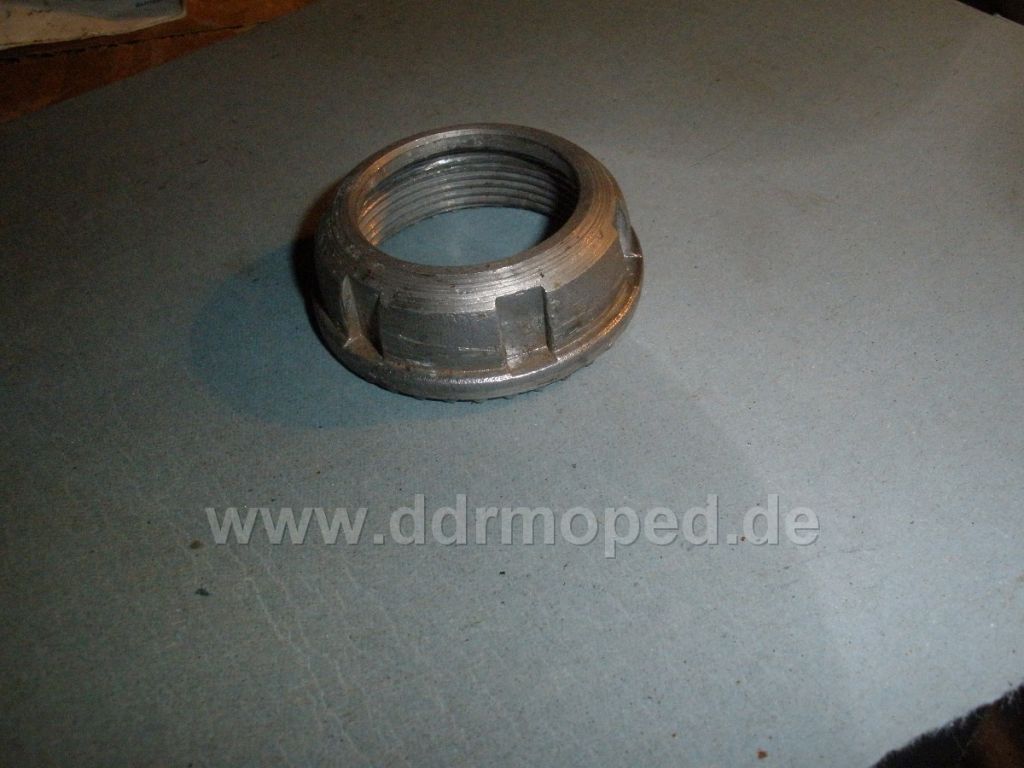

... andere Seite:
