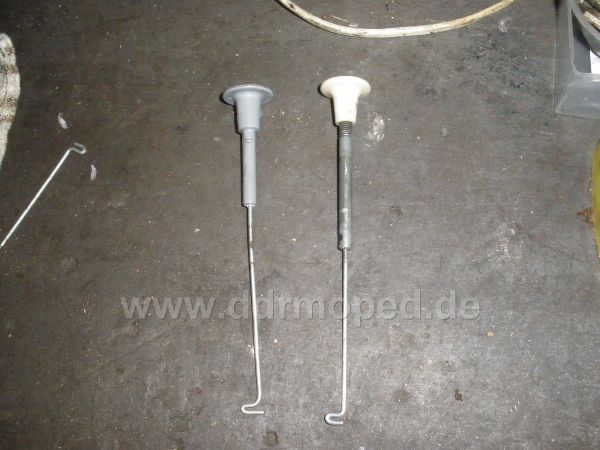

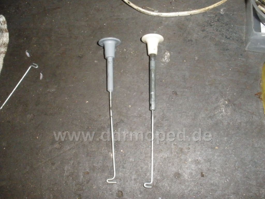

Ich hatte vor einiger Zeit geschrieben, dass mir die Öse vom Starterzug abgebrochen ist. Deshalb hatte ich mir einen neuen Zug gekauft. Doch der Mopedtobias wies mich darauf hin. dass das ein Teil vom Spatz ist und damit nicht original 64er Star. So habe ich den abgebrochenen Draht rausgezogen, ein Gewinde in die Bohrung geschnitten und eine zurechtgebogene Speiche rein geschraubt. Nun ists wieder (fast) original wink.gif

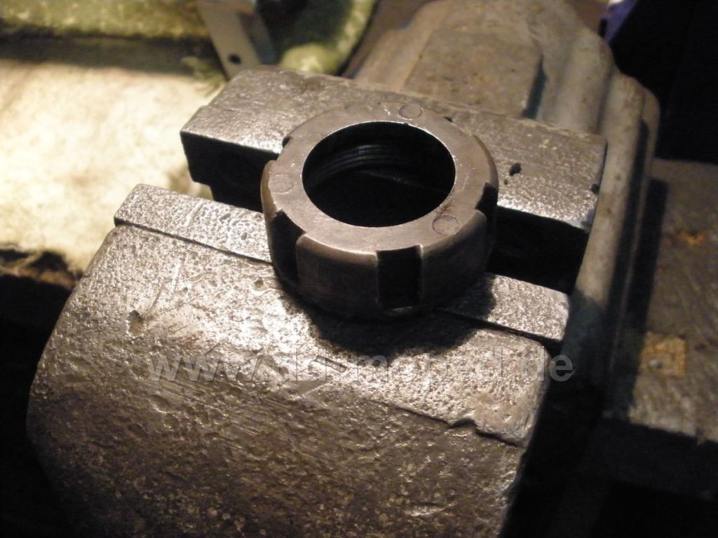

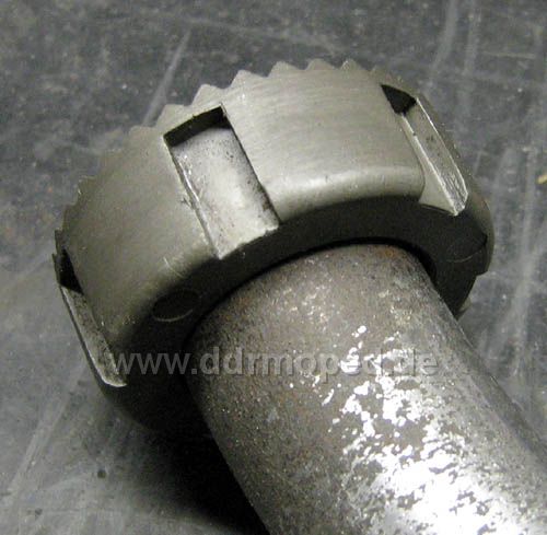

Ist die Mutter wirklich aus Alu? So eine Bauform kenne ich nur aus Stahl. Diese Mutter gehört nicht an den Star.
Thorsten, die Luftklappenbetätigung ist einwandfrei. So soll's sein. thumbsup.gif

Ja, die ist wirklich aus Aluminium. Meinst du echt, dass die nicht dran gehört?
Fürn Euro hab ich ja nichts falsch gemacht. Aber die Form war doch anfangs etwas runder, auch bei den Stahlmuttern. Die sahen doch auch so aus. Wo soll die denn sonst hin gehören? Was hat denn Toni an der 64er Schwalbe dran?
Markus, ich habe gerade noch mal in deinem 64er-Star-Fred nachgesehen, da schreibst du auch was von einer Alu-Krümmermutter. Soll die anders aussehen???

An meiner 64er Schwalbe ist die dran.
100% Aluminium!
100% original!

Genau so sieht meine aus der Ramschkiste auch aus, bloß nicht so gut erhalten.

Unhold, danke für die Antwort sad.gif (kam leider keine), aber ich habe mich gekümmert. Das ist die richtige, nicht neu, aber passt zum (Halb-)Patinaaufbau.

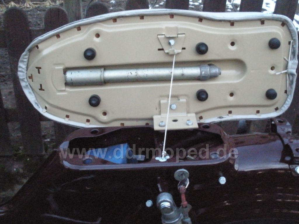

Dann habe ich heute mal die Sitzbank drauf geschraubt, natürlich mit Fangband und LuPu wink.gif

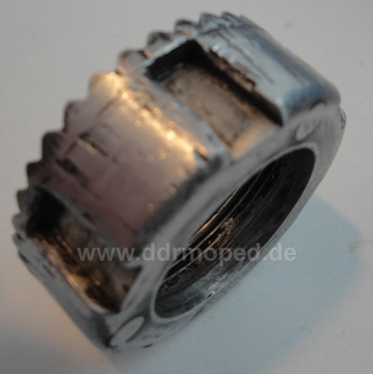

Die Krümmermutter ist aber ohnehin von außen schon etwas "zerrödelt", weil die wohl mehrmals mit 'ner Wasserpumpenzange festgezogen wurde.

Hier ist der elende Krepel aus der Ramschkiste.
Wenn Du den brauchst, gerne, aber der macht wirklich nicht mehr viel her.

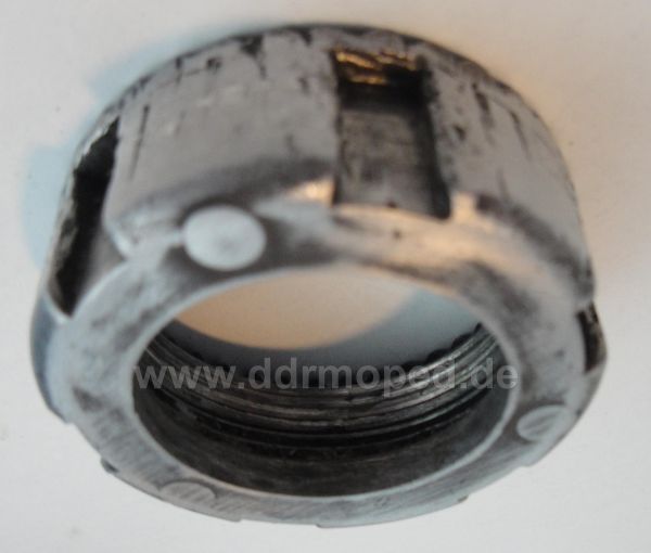

Noch ein Bild
