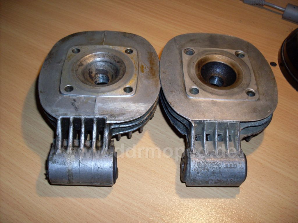

Ich habe mich wahrscheinlich nicht richtig ausgedrückt. Der Zylinderkopf ist anders, bei dem fehlt die Kante.
Thorsten
Geschrieben am: 20.04.2011, 13:57
Beiträge: 4434
Ach so, da hat vielleicht tatsächlich einer nachträglich die Verdichtung erhöht.
Ich kenne diese Köppe nur mit 'ner Kante drumrum.

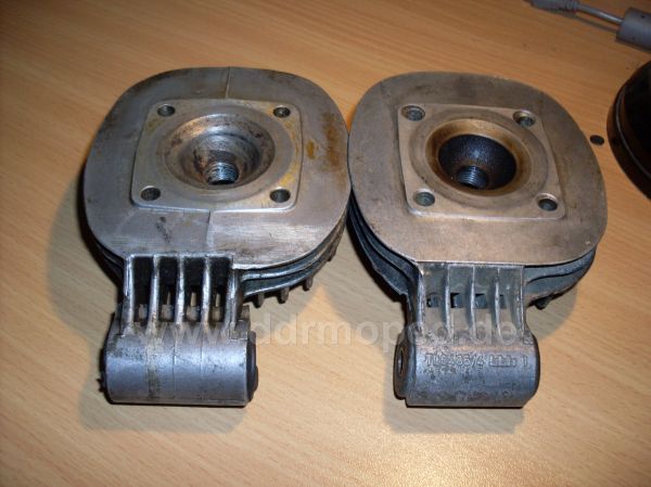

Ich habe beide Kopfvarianten da. Es ist kein Pfusch oder dergleichen.
Schaut sie euch an. Ich hoffe man erkennt es auf dem Bild gut.
Grüße Gerald
Geschrieben am: 21.04.2011, 20:37
Donnerwetter ! Ich hatte bisher immer nur die rechte Variante in den Händen . _uhm.gif hmm.gif

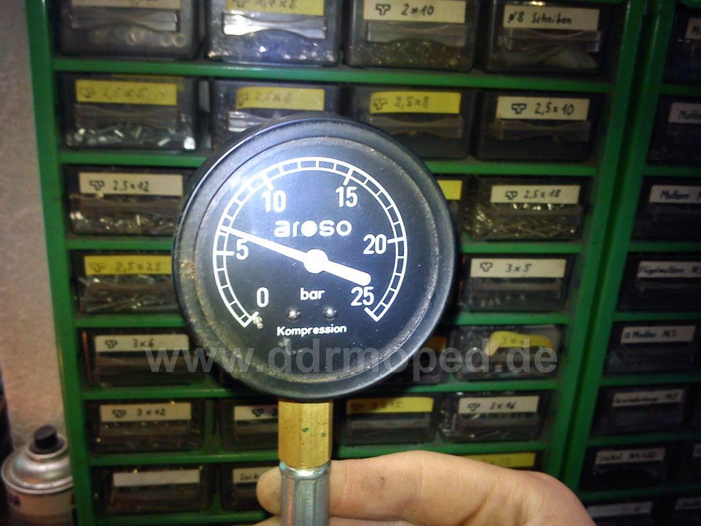

Ich habe heute mal getestet. Habe die Zylinderköpfe auf ein und dem selben Motorblock geschraubt und den Verdichtungsdruck gemessen. Der Kopf mit der Kante hat weniger Druck als der ohne Kante.
Bild 1: Kopf mit Kante Nr. 2150200101
Grüße Gerald

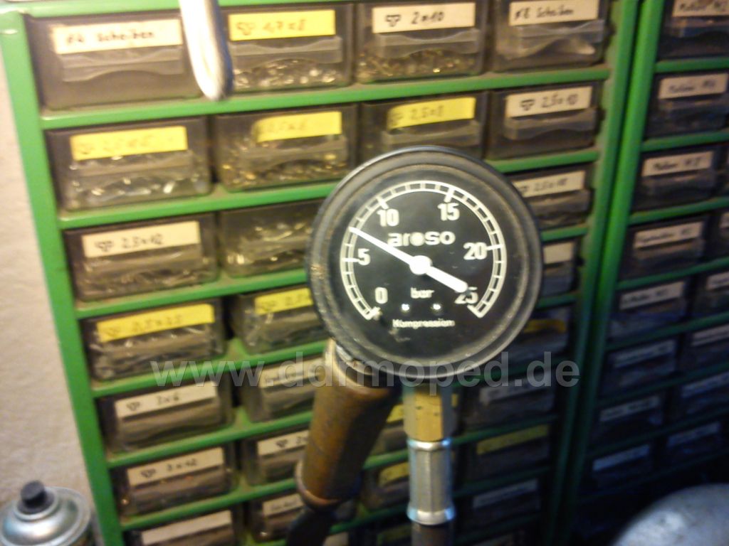

essiquäler
Geschrieben am: 21.04.2011, 22:07
Beiträge: 2713
Mitgliedsnummer.: 1154
Mitglied seit: 06.03.2008
Bild 2: Kopf ohne Kante Nr. 21502001010
Grüße Gerald

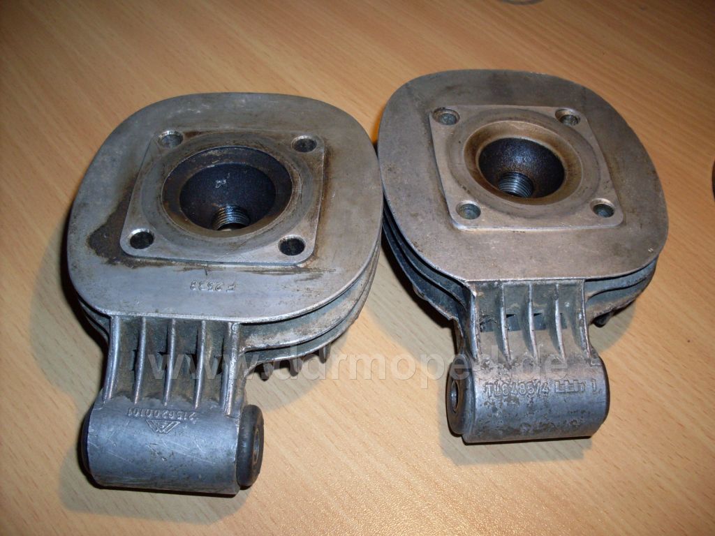

Geschrieben am: 21.04.2011, 22:08
Schon anhand der ET-Nr weiss ich jetzt, dass dieser "Hut" ein alter ist . wink.gif
Da ist auch nix verzogen in der Dichtfläche ?

Geschrieben am: 21.04.2011, 22:16
Der mit der Naht/Kante scheint aus zwei Hälften gegossen, der Brennraum nachträglich eingearbeitet . Da hat es unterschiedliche Methoden in der Herstellung gegeben . hmm.gif
Nee, das ist keine Frisierarbeit !
Das sind halt unterschiedliche Herstellungsmethoden .
Der ohne Kante ist definitiv eine neuere Ausführung .
essiquäler
Geschrieben am: 21.04.2011, 22:30
Beiträge: 2713
Mit Kante geht auch ohne Naht. Die Brennkammer ist tiefer bei dem mit der Kante.
Also kann es auch nicht an der Fertigungsmethode liegen.
Ob der ohne Kante eine neuere Ausführung ist, weiß ich nicht.
Grüße Gerald
Geschrieben am: 21.04.2011, 22:37
Die Dichtfläche beim linken "Hut" kommt höher als beim rechten . Erstaunlich ! _uhm.gif hmm.gif
